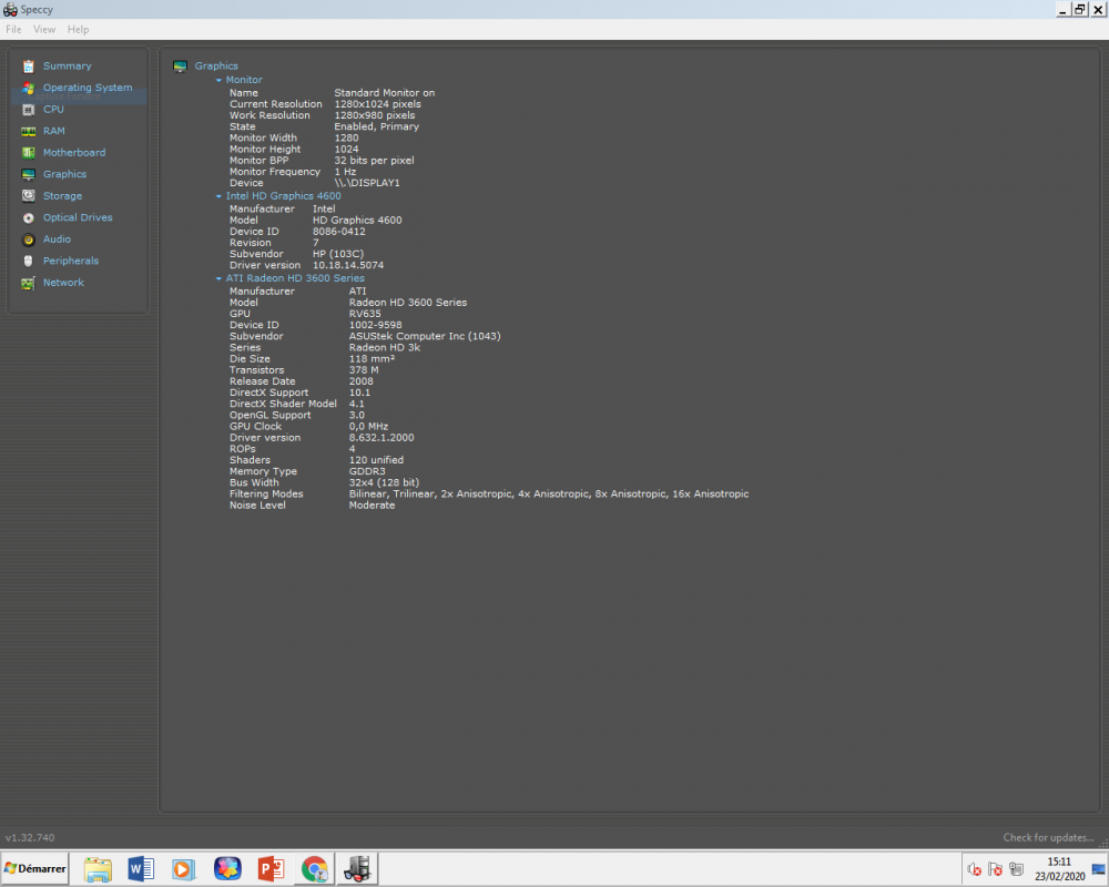

DAV_WANTS Posted February 23, 2020 Author Share Posted February 23, 2020 il y a 1 minute, DAV_WANTS a dit : Je crois que l AMD a un souci, après installation des drivers l'écran bleu est de retour ou simple coïncidence. Link to comment
DAV_WANTS Posted February 23, 2020 Author Share Posted February 23, 2020 @Delta Comment je fais pour avoir la température ? Link to comment
Delta Posted February 23, 2020 Share Posted February 23, 2020 il y a 1 minute, DAV_WANTS a dit : @Delta Comment je fais pour avoir la température ? avec speecy onglet graphique : https://www.ccleaner.com/speccy 1 Link to comment
Delta Posted February 23, 2020 Share Posted February 23, 2020 ou alors avec hwinfo66 https://www.hwinfo.com/download/ plus complet un peut plus complexe néanmoins faite un screen si vous le désirez.. 1 Link to comment

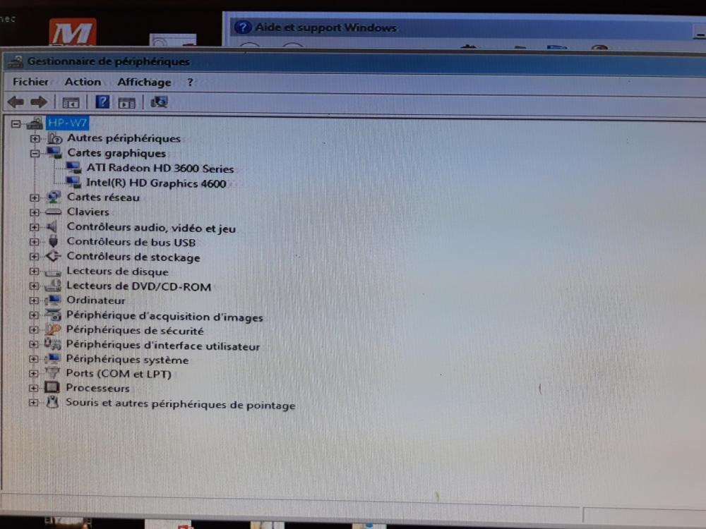

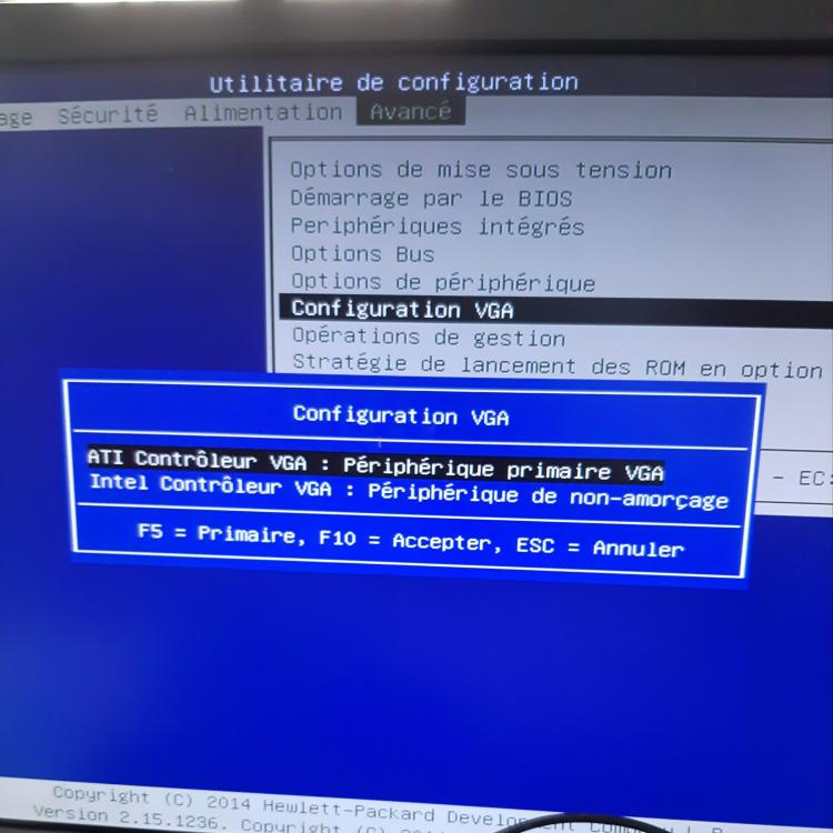

DAV_WANTS Posted February 23, 2020 Author Share Posted February 23, 2020 (edited) @Delta, Ce n'est pas un souci si je fais le scan en mode sans échec... J'ai d'ailleurs profité pour désactiver l'AMD. Edited February 23, 2020 by DAV_WANTS Link to comment
Delta Posted February 23, 2020 Share Posted February 23, 2020 faire un test de température en mode sans échecs non cela ne pose pas de problème. mais la le screen est en mode sans échecs?? Si vous voyez les deux CG donc il y a un soucis au niveau des Drivers. Car le mode sans échecs veut bien dire ce que cela veut dire, il boot avec les drivers minimal et sans échecs. Ce qui est en échecs il vas zappé 1 Link to comment

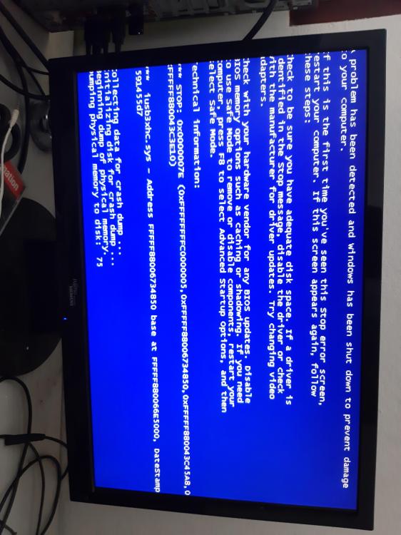

DAV_WANTS Posted February 23, 2020 Author Share Posted February 23, 2020 Depuis la MAJ, avant j'avais quelques fois (1x par mois) des écrans bleus j'y prêtais pas attention, il suffisait juste de redémarrer mais depuis la MAJ c'est à chaque démarrage. D'ailleurs j'ai un nouveau type d'écran bleu encore... Link to comment
Delta Posted February 23, 2020 Share Posted February 23, 2020 il y a 7 minutes, DAV_WANTS a dit : Depuis la MAJ, avant j'avais quelques fois (1x par mois) des écrans bleus j'y prêtais pas attention, il suffisait juste de redémarrer mais depuis la MAJ c'est à chaque démarrage. D'ailleurs j'ai un nouveau type d'écran bleu encore... sur le screen je vois Iusb3 [---] vous avez donc un probleme de drivers encore une fois. je me demande si votre CM accepte vraiment bien ce Windows que vous avez mis a jours. vous etes passer de windows x a quelle version de windows x 1 Link to comment

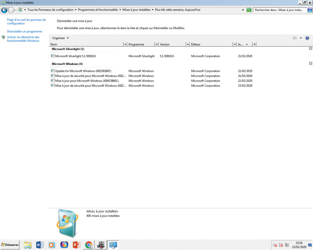

Delta Posted February 23, 2020 Share Posted February 23, 2020 il y a 2 minutes, DAV_WANTS a dit : Je suis toujours sur W7, j'ai juste effectué une MAJ "importante" de Windows vous sauriez allez voir la dernière mise a jours qu'il a mise . KB xxxxxx 1 Link to comment
DAV_WANTS Posted February 23, 2020 Author Share Posted February 23, 2020 @Delta Voici la capture avec Speecy, hwinfo66 ne passe pas en Mode sans Echec. Link to comment
DAV_WANTS Posted February 23, 2020 Author Share Posted February 23, 2020 il y a 11 minutes, Delta a dit : vous sauriez allez voir la dernière mise a jours qu'il a mise . Link to comment
Delta Posted February 23, 2020 Share Posted February 23, 2020 retirez les mise a jours ... re faite un test sur windows 7 vous avez la possibilité de les installer une par une ou de choisir de les masquer supprimez les et ensuite faite un test... si cela marche comme il faut installer une puis faite un test ... Jusqu'as voir la quelle est foireuse. 1 Link to comment

DAV_WANTS Posted February 24, 2020 Author Share Posted February 24, 2020 (edited) Bon je n'ai plus que l'écran bleu 0x...7E et je n'arrive pas à m'en débarrasser @Delta Edited February 24, 2020 by DAV_WANTS Link to comment
DAV_WANTS Posted February 24, 2020 Author Share Posted February 24, 2020 L'ordinateur démarre normalement et au bout de 5-10 minutes il affiche l'écran bleu 0x...7E Link to comment
