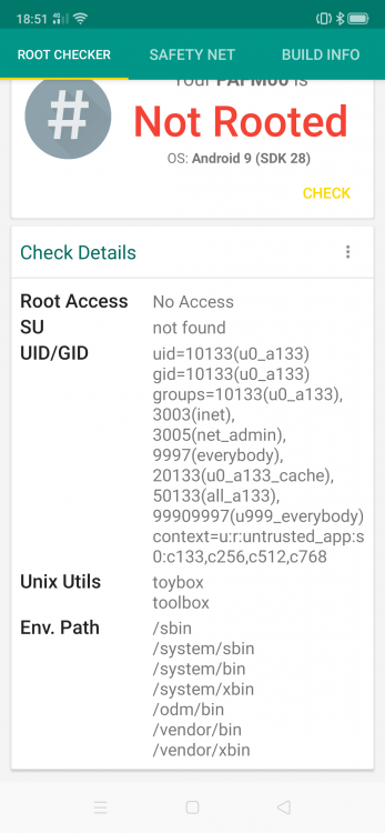

j'ai refait toute la manip : je te fais un résumé :
fastboot -> flashage du twrp coloros6 -> mode recovery par le fastboot manuel -> clean truc (j'ai pas fait data et davilk data) -> flashage de la ron C24 (coloros6) ; j'ai eu une erreur à la fin que j'avais eu la première fois, ça m'étais sorti de la tete  à cause de l'id demandé la première fois que j'ai flashé la rom. je te l'ai pas dit c'est vrai .(message : le processus updater s'est terminé avec le signal : 1
erreur lorsde l'installation du fichier zip '/sdcard/pafmoo 11 c 24........zip'
mise à jour des  informations de partition.
terminé) -> redémarrage du système ok -> installation de Magisk Manager -> création du fichier Patched Magisk -> copie du fichier sus nommé sur mon vénérable pc -> extinction du téléphone -> redémarrage de celui ci en mode fastboot -> flashage du fichier Patched Magisk avec la participation de cmder -> reboot par le mode recovery en manuel sur le teléphone à partir du mode fastboot -> le téléphone démarre normalement sans passer par un recovery et évidement , pas de root .
si j'eteins le tel ,redemarrage mode fastboot, mode recovery par fastboot, j'arrive sur le recovery d'origine avec en dernière ligne "ver1.2 (rooted)" bref , tout pareil que tout à l'heure .
