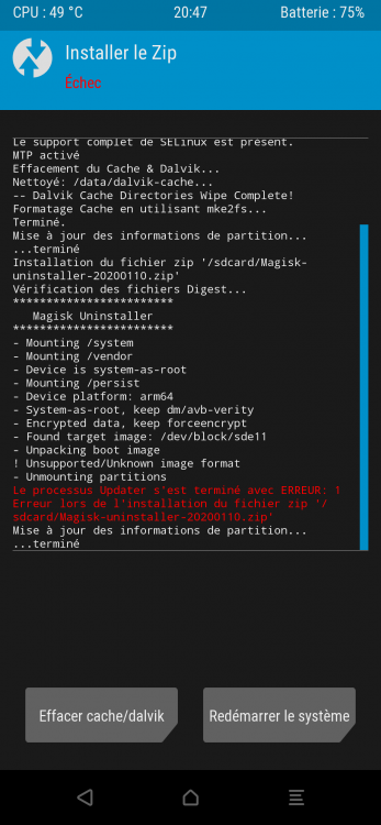

hello !! j'ai fait ça, j'ai flashé TWRP, ok ,je suis allé sur TWRP pour flasher Magisk (ton fichier) ,ok , j'ai rallumé le tél ,mais rien n'a changé. j'ai fait rootchecker : "sorry, root access is not properly installed on this device".
j'ai reessayé la meme manip et j'ai eu le screen.
je dois louper quelque chose non ?
on règle ça ce soir !!!! ou demain..Screenshot_2020-02-23-20-47-48.thumb.png.ecbacefbf02abf31ca8b48e810542e67.png
Il y a 7 heures, thierry34 a dit :
[capture]
Peut-être parce que le lien que je t'ai donné n'est pas le bon... :drhouse:
Comme tu peux le voir sur ta capture il s'agit du zip Magisk-uninstaller. Tu risques pas d'aller bien loin avec ça.
===> le bon fichier flashable
