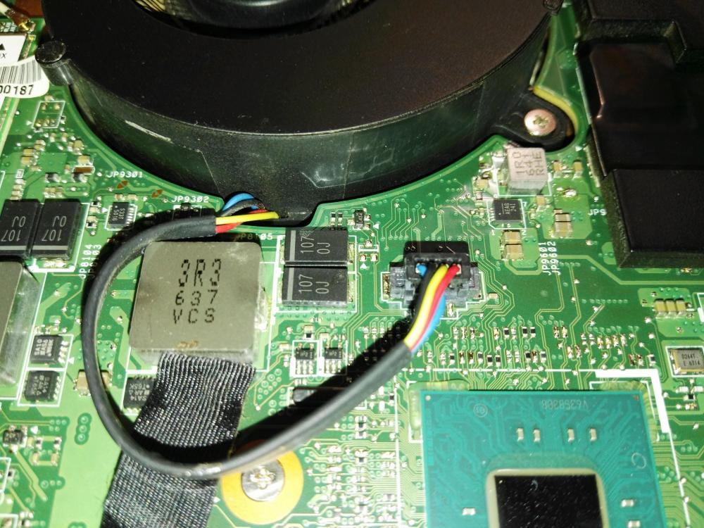

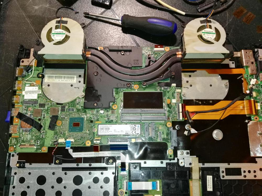

Pour retiré la carte mère et pouvoir la regarder de plus près ou retiré le clavier qui se trouve en dessous de la CM, il vous faudra retiré le système de refroidissement pour pouvoir atteindre la dernière vis qui est caché par le système de refroidissement. Vous l'aurez compris un re pastage est donc obligatoire

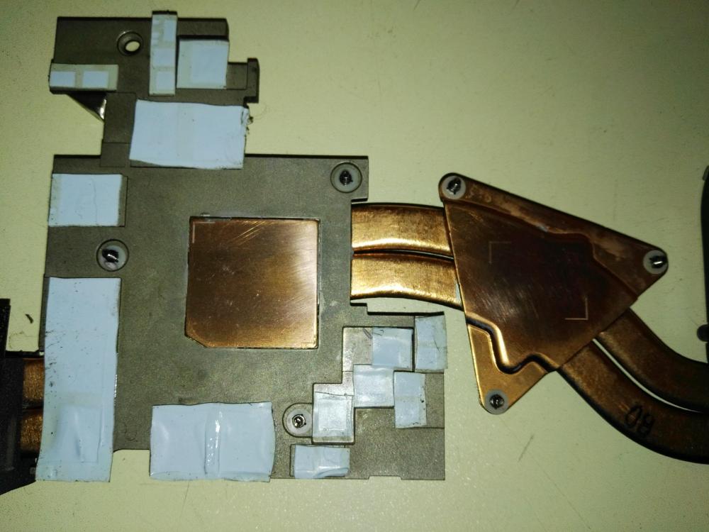

Démontage du système de refroidissement.
  • éléments qui constitue le refroidissement :
IMG_20200212_010825.thumb.jpg.81dc657eb8c599fa36f680708a29784f.jpgIMG_20200212_011136.thumb.jpg.e61a88c43494d9ad4412ada06457ab15.jpg

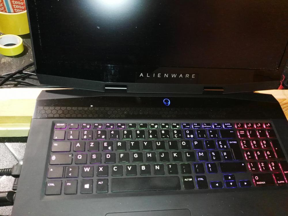

petite tofe de ma Rolls Royce Alienware au passage pour vous montré sont système de refroidissement et de sa plaque de refroidissement SSD en cuivre:
IMG_20200212_031829.thumb.jpg.48700c8308080692ef4c8978247b4d6a.jpgIMG_20200213_005049.thumb.jpg.82bb5c36826d082786af6d42eeec90c9.jpg

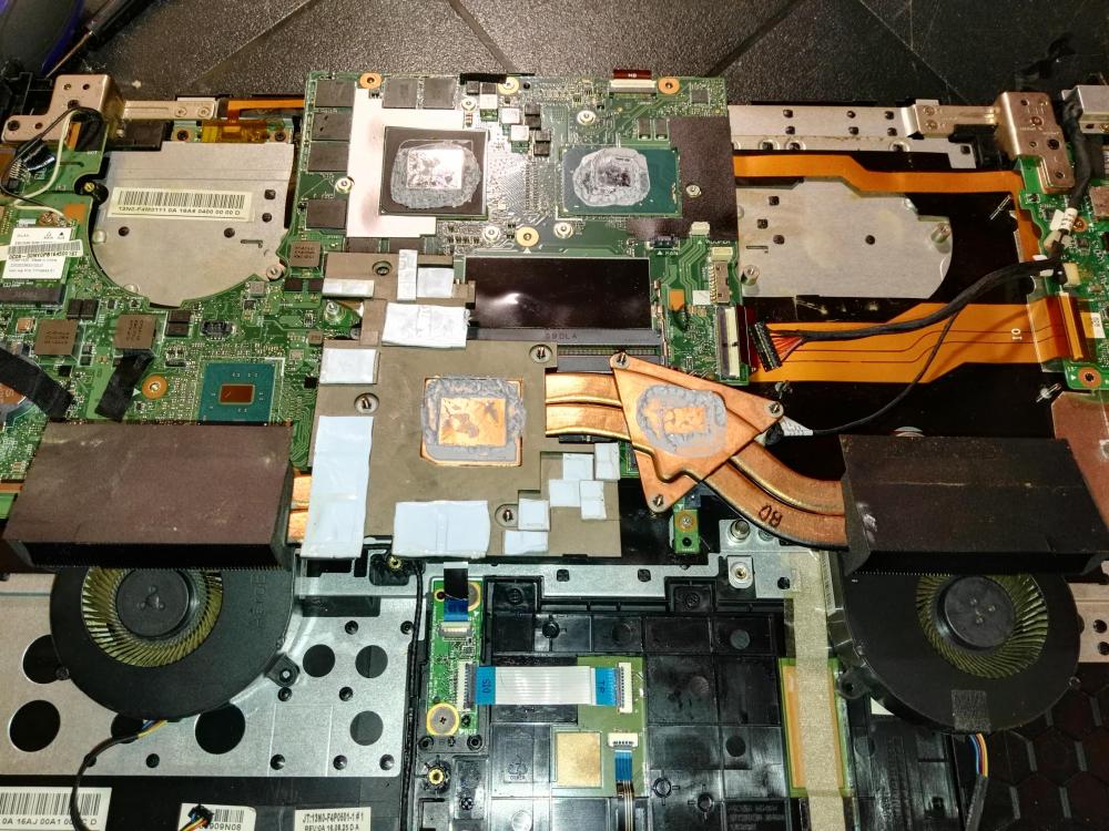

  • refroidissement une fois démonté le voici :
IMG_20200212_032430.thumb.jpg.4af252030ab811f14a23065833031b81.jpgIMG_20200212_041043.thumb.jpg.52f1314496b1747476203a01072164a4.jpg
on peut voir sur cette image les PADS thermique de la CG Nvidia et non pas de la pâte thermique comme sur les chipset CPU et CG

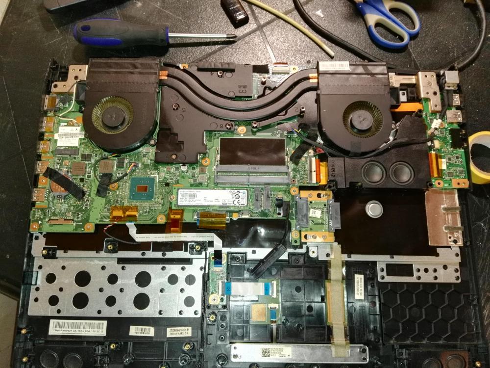

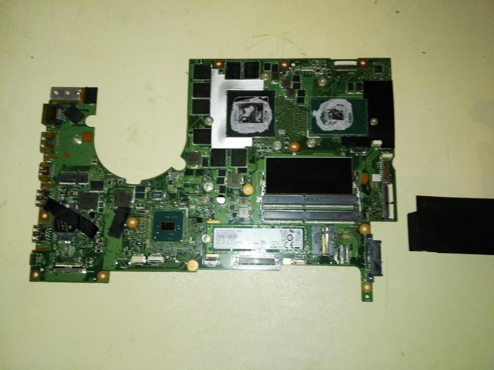

  • Objectif, la CM nue et démonté :
on peut voir que sur cette CM les techniciens on pas été de main morte avec la pâte. Ce qui est complétement inutile en gaspillage et en optimisation de refroidissement car une bonne partie a coulé sur les cotés..

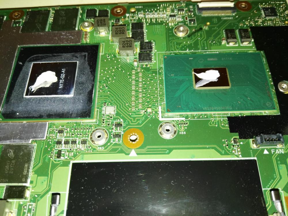

Opération du re pastage : opération consistant à passé une nouvelle pâte thermique
  • sur la première photo nous voyons le chipset graphique Nvidia et a coté sont CPU bien nettoyé.
  • sur la deuxième photo nous voyons le chipset graphique Nvidia et à coté sont CPU avec une noisette de pâte thermique.
Vous constaterez qu'il n'en faut pas beaucoup !!! Contrairement a ce que certains peuvent croire et en dire.
IMG_20200212_041332.thumb.jpg.cfcaf0e4c0c524e7aecd1cfed6746fde.jpgIMG_20200212_041446.thumb.jpg.77782c4f6d441a7b1b7e295f27c686be.jpg

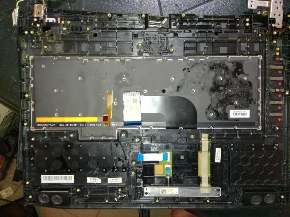

Démontage du clavier
Ici nous allons voir comment démonté un clavier du PC portable Acer Prédator G9 793
Pas si simple qu'il n'y parait, vous allez comprendre ..

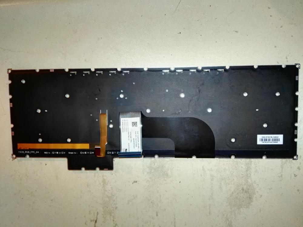

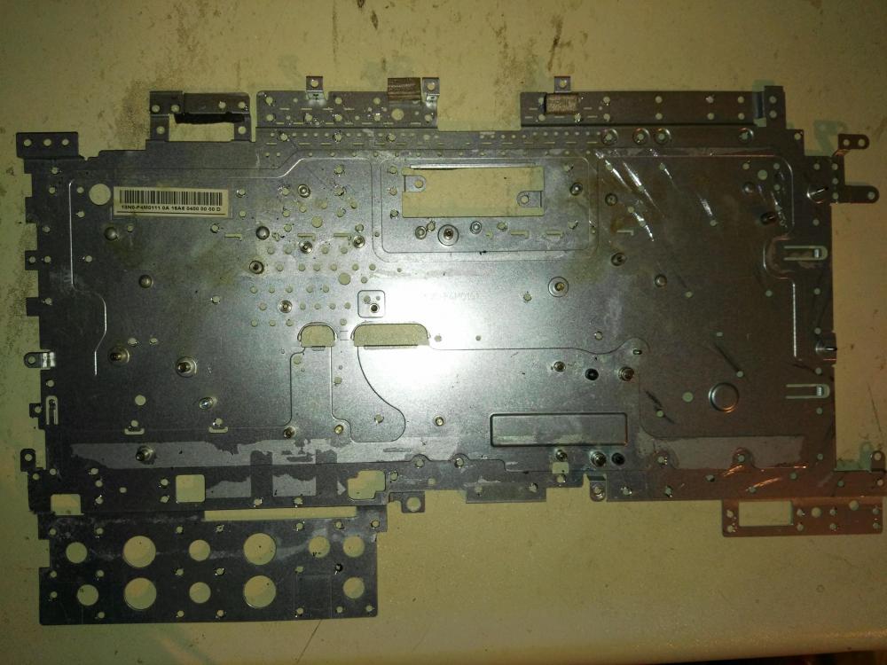

Sur le pc Acer Prédator, le clavier n'est pas vissé mais collé. Collé par des petit ergot en plastique fondu.
Pour ce faire il vas falloir les refondre ou les cisailler pour pouvoir sortir le clavier de sont support
  • Ici sur cette photo :
on vois le pc avec en gris, le support de clavier et forcément le clavier se situe en dessous de ce support.
vous voyez les petits points noir, c'est ce qu'il vas falloir faire fondre ou cisailler pour pouvoir retiré ce clavier.
je ne vous cache pas que j'ai forer ses petits ergots en plastique avec une toute fine mèche bien aiguisée. Je ne le vous conseil pas si vous n'êtes pas habille de vos mains vous risqueriez de forer le clavier hein...
Normalement au boulot on a un pistolet à pointe chauffante mais comme j'étais à mon domicile que je bossait pour mon privé forcément je ne l'avais pas sous la main
  • le support enfin démonté 20 - 30 minutes minimum de boulot :

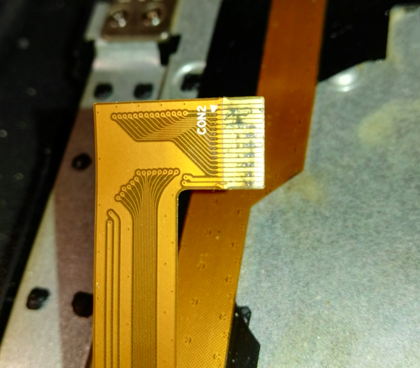

  • voici la vue du clavier :
:good-guy-putin: bien vu la tache si vous l'avez repérer... C'est la cause du moins une des causes sur le pourquoi le Acer Prédator est défectueux
  • voici la bête une fois que l'ont a terminé l'opération  :
dos et face

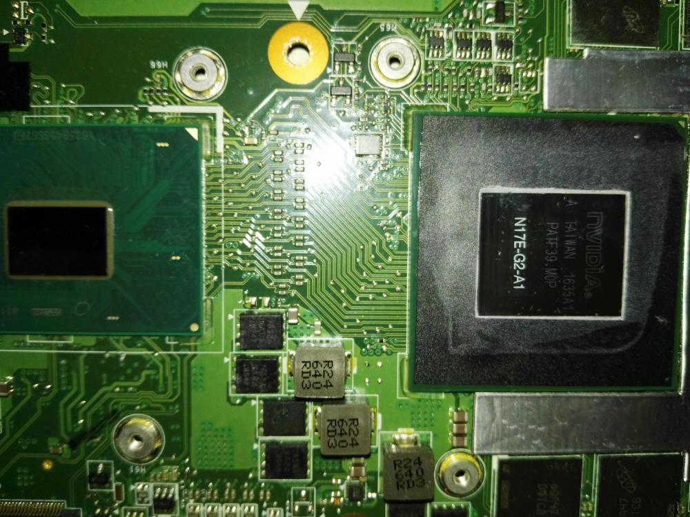

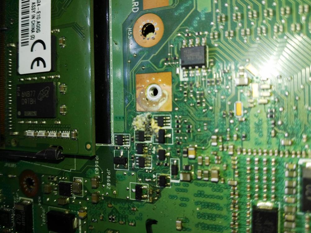

quelle sont les constatations des avaries sur ce G9 793
  • en image  :
IMG_20200212_033812.thumb.jpg.6e92254069ab08fc9b820e11e067399b.jpgIMG_20200212_034941.thumb.jpg.0f5e5463322062f382d4074ec18d5ee1.jpg

se que je fait de temps en temps c'est a l'ether j'avais sauvé une CM d'un pc de bureau comme cela. Encore une affaire de pisse de chat en fait.
Mais ici cela n'as pas marché je pense que des pistes du circuit imprimé sont bousillé ou de tout petits transistor ou composants et je ne suis pas assez calé en électronique sur circuit imprimé pour commencer a suivre les pistes. Puis je n'ai pas les oscillo etc donc je suis bloquer :unsure:
