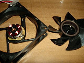

elle ne chauffe pas plus en jeux ? elle ne prend pas plus de température? Il n'y as qu'au repos :blink:
les ventilos tourne encore comme a l'origine ... Il ne sont pas un peut gêné, voir freiner par un genre de plumechon ou quoi sur l'axe du moteur de ventilateur ...
