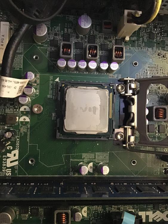

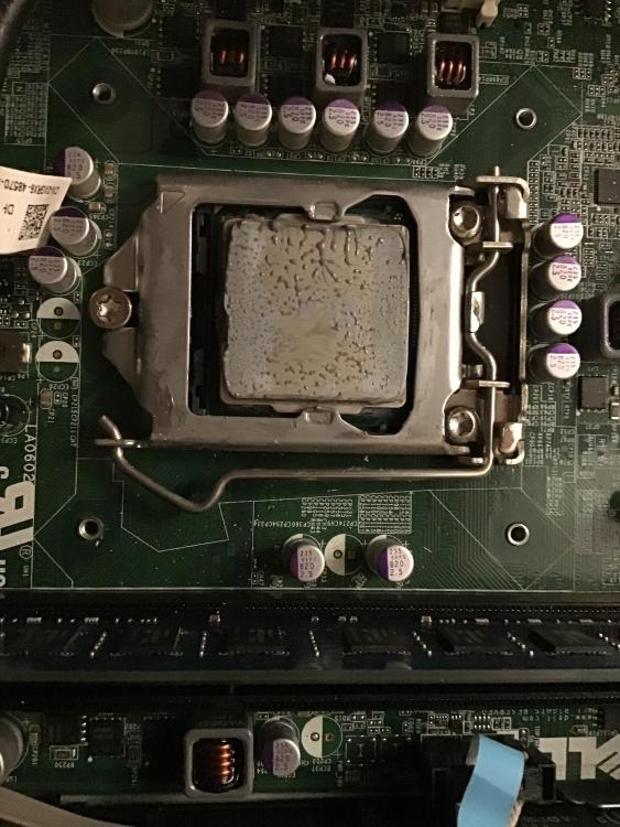

martin34200 Posté(e) le 9 janvier 2020 Share Posté(e) le 9 janvier 2020 bonjour a tous, gros problème avec mon optiplex 7010 , j ais démonté las partis qui refroidie pour mettre de la pâtes de refroidissement et depuis , je le démarre et il s arrete de suite , je vous met les photos de la partie que j ais démonté ,merci Lien vers le commentaire
Anon142 Posté(e) le 9 janvier 2020 Share Posté(e) le 9 janvier 2020 Bonjour, Faux contact sur la carte-mère ou le processeur à cause de la pâte thermique résiduelle qui s'est collée par mégarde durant le changement de pâte thermique. C'est très courant. Si tu n'arrives pas à la retirer à certains endroits, utilises une bombe de chlorofluorocarbone comprimé. 1 Lien vers le commentaire
LOUIS Posté(e) le 9 janvier 2020 Share Posté(e) le 9 janvier 2020 Bonsoir, 1/ la graisse sur le micro c'est pas du nutella,un peut cela vas, 2/ le micro pro a été remit dans le bon sens voir flèche 3/ l'alimentation du ventilo du micro pro a t'elle été rebranchée .. Lien vers le commentaire
Anon142 Posté(e) le 9 janvier 2020 Share Posté(e) le 9 janvier 2020 il y a 3 minutes, LOUIS a dit : 2/ le micro pro a été remit dans le bon sens voir flèche Sur la photo, le détrompeur n'est pas coupé. Lien vers le commentaire
Delta Posté(e) le 9 janvier 2020 Share Posté(e) le 9 janvier 2020 il y a 16 minutes, martin34200 a dit : optiplex 7010 il y a 17 minutes, martin34200 a dit : je le démarre et il s arrete de suite Bonsoir, ce CPU a une TDP de : PDT 77 W c'est a part a mant un I5 série 3xxx il montera vite en chaleur mais pas assez vite pour shunter direct. je pense que vous avez fait coulé de la pâte thermique sur les contacteur qui font court circuits... Lien vers le commentaire

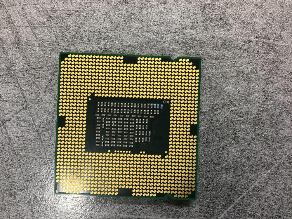

martin34200 Posté(e) le 9 janvier 2020 Auteur Share Posté(e) le 9 janvier 2020 bonsoir ,merci pour la réponse , j ais vue qu il y a des picot écraser sur la photo, les partie dorer , et comment je peut nettoyer Lien vers le commentaire
Delta Posté(e) le 9 janvier 2020 Share Posté(e) le 9 janvier 2020 Il y a 1 heure, martin34200 a dit : j ais vue qu il y a des picot écraser sur la photo, les partie dorer yop là, munissez vous d'une bonne lampe et si possible d'une loupe. pince a épiler " quoi que pas conseiller pour les risques électro statique " préférer quelques chose de tout fin et en caoutchouc ou plastic. Vielle carte de banque par exemple, la couper en languette pour plus de précision et tenter de les déplier. Attention assez fragile.. pour le nettoyage je pense que @Anon142 vous as donné une astuce Citation Il y a 3 heures, Anon142 a dit : Si tu n'arrives pas à la retirer à certains endroits, utilises une bombe de chlorofluorocarbone comprimé. Lien vers le commentaire
Christian-S Posté(e) le 10 janvier 2020 Share Posté(e) le 10 janvier 2020 Hello tout le monde @martin34200 Faudrait nettoyer les résidus de pâte thermique avec un Spray de nettoyage que l'on trouve en boutique informatique. ou par exemple => https://www.amazon.fr/Arctic-Silver-ArctiClean-Nettoyant-thermique/dp/B003C2QR4G Vérifier aussi que le Ventrirad ne soit pas rempli de poussière sinon l'opération sera inutile. Il ne faut pas étaler la pâte thermique Mettre un grosse goutte (taille d'n gros grain de riz) de la pâte thermique au milieu du processeur. Remettre en place tout de suite le Ventrirad et avec la pression le reste se fera tout seul La fonction de la pâte thermique est de réguler la température du processeur. sinon vérifier bloc alimentation pas défectueux 1 Lien vers le commentaire
martin34200 Posté(e) le 10 janvier 2020 Auteur Share Posté(e) le 10 janvier 2020 bonjour a tous et merci pour toute ses réponse . est ce que les picots ont une grosse importance , et si il sont tordu ,et provoquer se problème , j ais nettoyer et essayer de redresser les picots , mais sais très compliquer, je l ais remis en route et sais pareil ,je vous envoie une photo, et a l intérieur il i ya 3 petit contact qui sont bleu part rapport au autre , est ce normal ou est que sais cramer, merci a tous Lien vers le commentaire
Delta Posté(e) le 10 janvier 2020 Share Posté(e) le 10 janvier 2020 Il y a 4 heures, martin34200 a dit : est ce que les picots ont une grosse importance , et si il sont tordu ,et provoquer se problème bonjour, en effet les picots sont important car c'est eux qui font contact entre la CM et le CPU si pour une raison ou une autre un picot vient a toucher un autre contact ou qu'il ne fait plus contact avec sont endroit d'origine, il vas y avoir un problème... sur votre cpu comme c'est un modèle LGA vous pouvez l'essuyer avec un chiffon doux pour retirer les éventuel pâte et autre qui serai dessus. pour ce qui est de votre carte mère, ne le faite surtout pas car vous allez plier les picots. Il y a 4 heures, martin34200 a dit : a l intérieur il i ya 3 petit contact qui sont bleu part rapport au autre , est ce normal ou est que sais cramer, merci a tous il y a eu surement un coup de chaud mais les tache bleue quand vous regarder sur votre carte mère est ce qu'il y a une trace? est ce a cet endroit là que les picots sont plier ou était plier ? Lien vers le commentaire
martin34200 Posté(e) le 11 janvier 2020 Auteur Share Posté(e) le 11 janvier 2020 bonjour, oui sais a cette endroit ou il y avait trop de pâte qui tordu les picots , est ce qu il faut changer la carte mère complète , ??? , encore merci Lien vers le commentaire
Delta Posté(e) le 11 janvier 2020 Share Posté(e) le 11 janvier 2020 il y a 47 minutes, martin34200 a dit : bonjour, oui sais a cette endroit ou il y avait trop de pâte qui tordu les picots , est ce qu il faut changer la carte mère complète , ??? , encore merci si les traces sont a ce niveau là oui il y a bien eu un cour circuit ou un effet de surchauffe avec la crème " pâte " qui était dessus. de là a dire que la CM est a changer c'est a voir si les picots sont bien redressé ... Et si il n'y as pas eu de dégâts avec la surchauffe éléments fondu en dessous de la plaquette " socket CPU " quand vous la démonté complètement vous ne savez pas aller voir au dos de la CM a l'endroit ou le support cpu se trouve voir si il y a pas une tache de fusion ou autre ... 1 Lien vers le commentaire

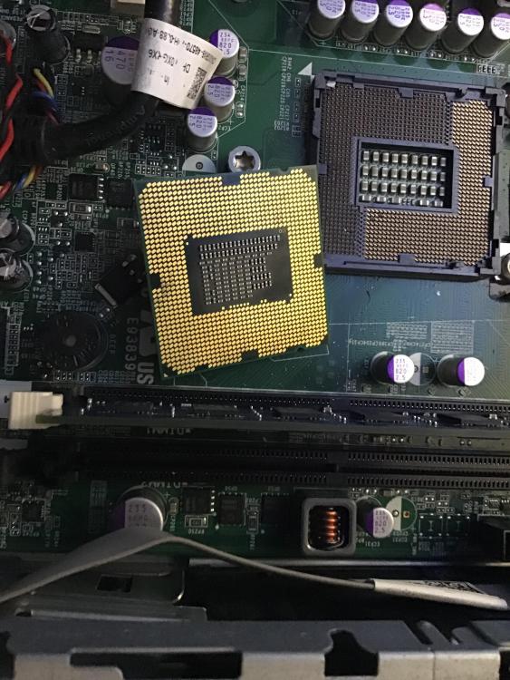

martin34200 Posté(e) le 12 janvier 2020 Auteur Share Posté(e) le 12 janvier 2020 Bonsoir .j ais démonter là CM , rien de spécial , pas de trace de feu , juste ses picots qui sont écraser , je te met les photos , j ais trouver la CM sur eBay . Les ordi d occase sont trop cher 1 Lien vers le commentaire
Delta Posté(e) le 12 janvier 2020 Share Posté(e) le 12 janvier 2020 bonsoir, @martin34200 sur la dernière photo, l’état des picots " pin de contact " c'est un massacre !!! je vais pas dire que c'est pas réparable mais bon là il faudra du matos genre une loupe frontal muni d'une lampe et des outils pour redresser tout cela. ensuite de l'adresse et de la patience ... en résumé, le mieux c'est une table op teck et du calme. Chez sois c'est loin d’être gagné.. quelle est la carte mère marque et modele que vous avez vu sur ebay. 1 Lien vers le commentaire
martin34200 Posté(e) le 13 janvier 2020 Auteur Share Posté(e) le 13 janvier 2020 bonjour, la carte mère sais ///// Dell HJG5K Optiplex 7010 LGA 1155 / Prise H2 DDR3 Bureau Carte Mère ///////, elle parais conforme a celle que j ais,je vous ais envoyer en photo ,mais est ce que sa marche ?? , elle est a 36,45 € , Lien vers le commentaire
