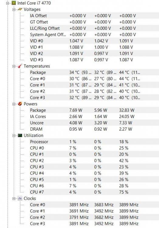

ptitkoala Posted December 18, 2019 Posted December 18, 2019 Bonsoir tout le monde, je viens vers pour avoir votre avis, mais également de l'aide, car je stress un peu, car je ne sais pas du tout d'où vient le souci. J'ai un pc depuis 5 ans sous Windows 8.1, je n'ai jamais eu de souci avec, lundi je l'ai ouvert pour le dépoussièré, vu le chauffage l'hiver, je le fais tous les 2 mois. Je fais beaucoup de montage photos vidéo, et je travaille avec AE, Photoshop et Première. j'ai le logiciel HW MONITOR et SPECCY sur mon pc, au démarrage (sans ouvrir aucun logiciel ) lundi matin mais aussi hier matin j'avais la température SYSTIN à 122° !!!!! je ne sais pas ce que cela veut dire. J'ai ouvert ce matin mon pc, enlevé le ventilo et j'ai enlevé et remit de la pâte thermique, mais la température est toujours a 122° sa ne bouge pas. J'aimerais savoir ce que vous en pensez, je vais vous mettre les sreens du résultats de HW MONITOR. Savoir si c le processeur, la carte mère, une sonde, etc .... Je vous en remercie par avance. Le processeur et un i7-4770 3.40 GHz, j'ai une carte NVIDIA GFORCE gtx 760 - 192 BITS 1

Delta Posted December 20, 2019 Posted December 20, 2019 (edited) yop là, ne prenez pas en compte cette valeur ... 122 ° votre pc shunt automatiquement si il était a sa réel valeur de 122 .. vous auriez des freeze et autres désagréments etc. passer une fois par Hw64 bien plus précis que les derniers que vous avez utilisé sur les données techniques https://www.hwinfo.com/download/ edit : en regardant vos données rien n'indique qu'il y a un stress au niveau des tensions électrique ni même dans les vitesses des ventilo .. surveiller le mais de façon visuel et a votre propre appréciation chaleur émise par vos ventilateur en sortie d'air etc. Palpé cette chaleur avec vos mains l'air que les ventilateur re crache 122° l'air dois être plus que chaud mon predator quand il monte a 85° la chaleur recraché par les ventilo est bien palpable et ont sent une bonne chaleur alors 122 ° Edited December 20, 2019 by Delta 1 1

ptitkoala Posted December 20, 2019 Author Posted December 20, 2019 Delta, Calisto06, Papynat, merci merci beaucoup, pour vos messages, je suis un peu rassuré. Voici les dernière nouvelles, je suis arrivé a rentrer dans mon bios, voici les températures indiquées : PC health status système température +33 C CPU température +54 C CPU Fan speed 1031 RPM 3VCC +3.424 V VSB3 +3.408 V VBAT + 3.296 V Je vais installer HW64 et je viendrais vous donner les résultat. J'ai testé avec l'appareil préconisé par Delta, mon ordinateur est a 45°, et en mettant même la main devant la grille c de l'air froid qui sort, et ont sent bien l'air des ventilos. A tte a l'heure. Encore milles merci a vous @ +
Delta Posted December 20, 2019 Posted December 20, 2019 (edited) il y a 9 minutes, ptitkoala a dit : J'ai testé avec l'appareil préconisé par Delta, mon ordinateur est a 45°, et en mettant même la main devant la grille c de l'air froid qui sort, et ont sent bien l'air des ventilos. quand vous visé la zone du CPU il est aussi a 45 °? quand le PC a tourner 1h, tester une fois PC a l’arrêt et re visé directement la zone du CPU tentez sur le coté pour bien attraper au niveau du socket là où le CPU est enfiché de toute manière en mettant la main devant le ventilo CPU ou au alentour si c'est froid ou tiède vous n’êtes pas du tout a 122 ° Edited December 20, 2019 by Delta correction faut ortho facilement évitable
ptitkoala Posted December 20, 2019 Author Posted December 20, 2019 Delta bonsoir, Température au touché aavec l'appareil a 45°. Je viens d'installer hw64 et voici le résultat
Delta Posted December 20, 2019 Posted December 20, 2019 (edited) il y a une heure, ptitkoala a dit : Température au touché aavec l'appareil a 45°. Je viens d'installer hw64 et voici le résultat La sonde a complètement péter les plomb ... la dernière chose, pour vous rassurer, vous visé un peut partout avec votre appareil thermo visé laser un peut partout sur la CM et avoir ainsi un genre de plan de zone thermique ... je suis sûr qu'il ne dépassera pas les 50 ° au plus près des éléments tel que CPU et CG. Edited December 20, 2019 by Delta 1
