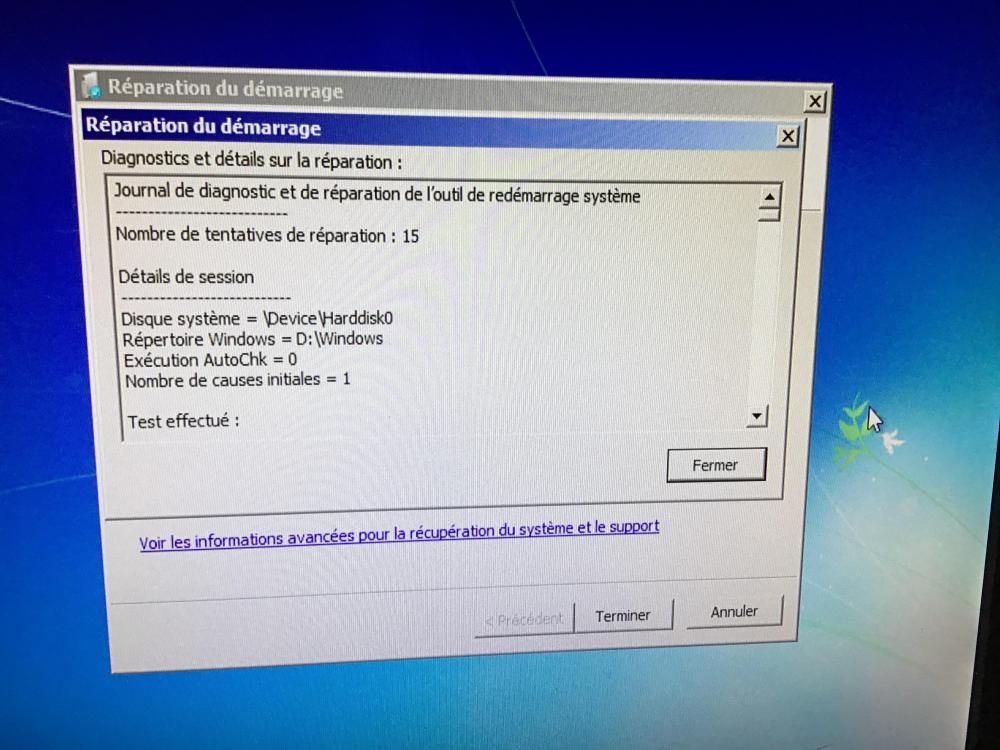

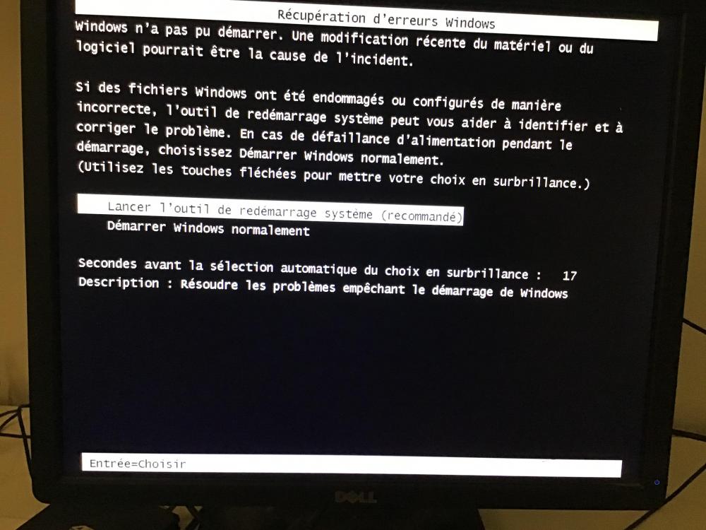

martin34200 Posté(e) le 4 décembre 2019 Share Posté(e) le 4 décembre 2019 bonjour, j ais un ordi récupérer pas tout jeune , de marque dell , optiplex 7010 , quand je le met en route il indique /: l outil de démarrage système ,recherche les problèmes sur votre système // sa dur longtemps la recherche , et après il indique // que windows ne peut réparer automatiquement cet ordi // après il s éteint .cordialement Lien vers le commentaire
calisto06 Posté(e) le 5 décembre 2019 Share Posté(e) le 5 décembre 2019 Bonjour @martin34200 sur ce pc pas jeune on peut s'orienter vers un problème sur le disque dur si tu as celui d'origine . Donc si tu peux installe le sur un autre PC pour vérifier l'état du disque avec des logiciels de tests . Lien vers le commentaire

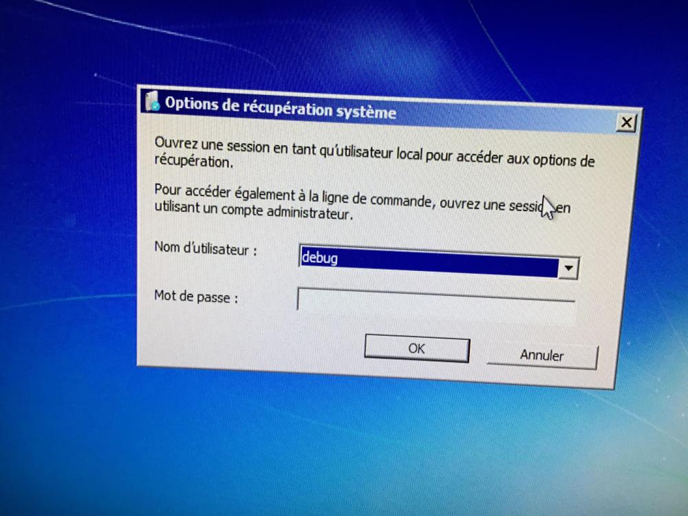

martin34200 Posté(e) le 15 décembre 2019 Auteur Share Posté(e) le 15 décembre 2019 Bonsoir . Toujours problème avec mon optiplex 2010 , on me demande un mot de passe que je n ais pas . Comment Lien vers le commentaire
calisto06 Posté(e) le 15 décembre 2019 Share Posté(e) le 15 décembre 2019 Donc ce n'est pas le mot de passe du système mais du bios. Là ça risque d être plus compliqué. Lien vers le commentaire

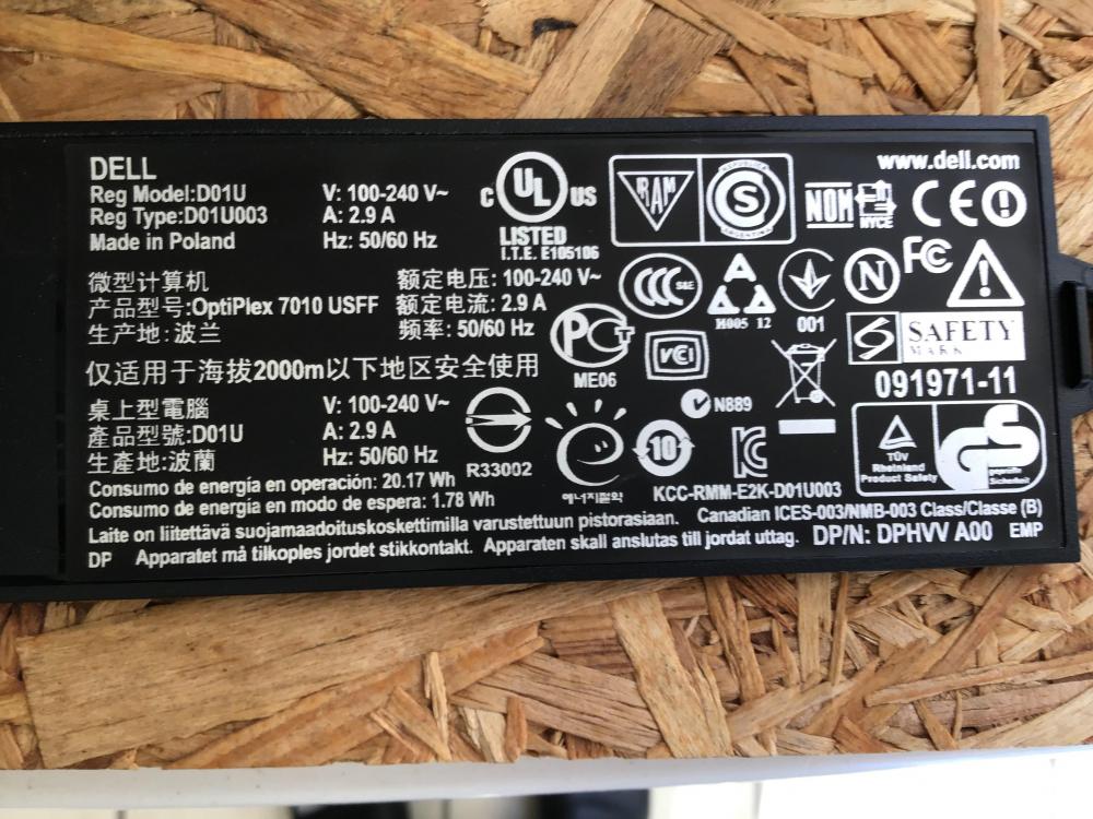

martin34200 Posté(e) le 16 décembre 2019 Auteur Share Posté(e) le 16 décembre 2019 Bonsoir .je rajoute une photo , juste pour savoir pourquoi ,merci Lien vers le commentaire
