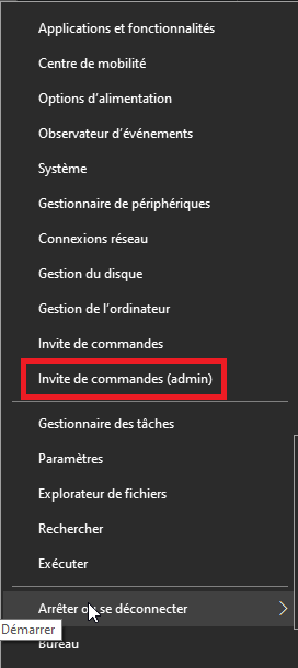

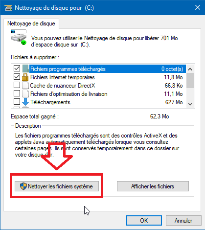

Yves B. Posté(e) le 26 novembre 2019 Posté(e) le 26 novembre 2019 Salut @Alamo, Lors de la mise à niveau, il y a la création d’un dossier “Windows.old”, et le mien, fait presque 30 Go. Tu n’as probablement pas assez d’espace ??? Clic-droit sur démarrer ==> cliquez sur « Invite de commande (Admin.) ». Tu peux copier/coller les lignes de commande suivante (et les entrer en un seul bloc) : net stop wuauserv net stop cryptSvc net stop bits net stop msiserver Ren C:\Windows\SoftwareDistribution SoftwareDistribution.old rmdir /s /q C:\Windows\SoftwareDistribution.old Ren C:\Windows\System32\catroot2 Catroot2.old rmdir /s /q C:\Windows\System32\catroot2.old net start wuauserv net start cryptSvc net start bits net start msiserver Et tu valides. Une fois rendu à la dernière ligne de commande (net start msiserver), tu valides à nouveau. Ensuite, tu tapes « exit », pour fermer l’Invite de commande (Admin). Et puis tu effectue un nettoyage avec « cleanmgr.exe », en sélectionnant « Nettoyer les fichiers système ». Ensuite, suis ce tuto de Le Crabe : https://lecrabeinfo.net/reparer-image-de-windows-10-dism.html?highlight=réparer l’image avec DISM Et ensuite, toujours dans l’Invite de commande (Admin), effectue un « sfc /scannow ». Si tout est OK, lance une recherche de mise à jour, et retentes l’installation. Tiens nous au courant A+ 1
