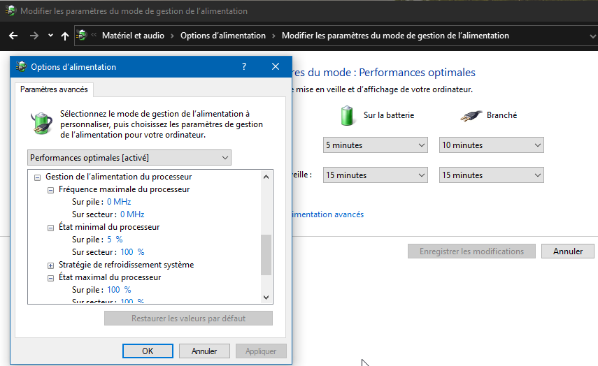

Est-ce que ce sont ces paramètres ci-dessous, dont tu parles ???
Si c’est le cas, le chemin est dans l’image, tu cliques sur « Modifier les paramètres d’alimentation avancés », et tu as une fenêtre qui s’ouvre (Options d’alimentation).

Me revoici !  C'est de ça ET du mode Performances Elevées/Optimales auxquelles je n'ai pas du tout accès. Voici quelques screens@Yves B.  image.thumb.png.1f988a72d3c637fc00e89a3ca312f0dc.pngimage.thumb.png.807a62519c0e6c8ddc4f626703c7be02.png

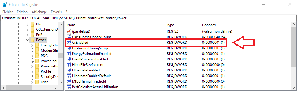

Salut @Didz,
Est-ce que tu pourrais vérifier qu’elle est la donnée de la valeur « CsEnabled » dans le “Registre” ?
Voici le chemin : HKEY_LOCAL_MACHINE\SYSTEM\CurrentControlSet\Control\Power

Tadaaaaaa!!  Faut que je change la valeur ? Je suis tombé sur un post anglais qui parlait de ça ^^

Salut !
il y a 24 minutes, Didz a dit :
Elle doit être à « 1 ».

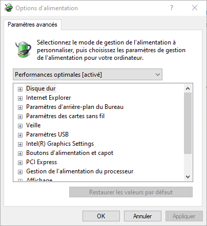

Si ce n’est pas le cas, nous pourrions essayer une ligne de commande pour en ajouter une dans les « Options d’alimentation », dans les « Paramètres avancés ».
Nous allons essayer d’ajouter les options USB.
En tout premier, tu crée un Point de restauration.
Lance l’Invite de commande (Admin), et entre la ligne de commande suivante :
powercfg -attributes 2a737441-1930-4402-8d77-b2bebba308a3 48e6b7a6-50f5-4782-a5d4-53bb8f07e226 -ATTRIB_HIDE
Tu valides, et tu tapes « exit », et valide à nouveau. Et tu redémarres l’ordinateur.
Tu devrais avoir les  « Paramètres USB » parmi les options. Si cela a fonctionné, il va falloir rendre les autres accessibles, une par une.

C'est marrant , les posts que j'ai trouvés qui parlait de ce problème disaient justement de passer de 1 à 0. Bah du coup j'ai essayé avant de faire ta manip, c'était le plus simple et ça fonctionne :) J'avais plusieurs fois le mode Performances élevées puisque j'ai rentré plusieurs fois la ligne de commande , une fois supprimé ça donne ça! youpi ! :imagination:1249043713_Annotation2019-11-26232202.thumb.png.14a7356c974e936887846241c3436659.png
Et ableton ne dépasse pas 9% !  C'est quand même fou de devoir s'emm**** pour retrouver ces fonctions... Pourquoi ils ont fait ça? :risitas-no:

Salut @Didz,
C’est vraiment bizarre, parce que la capture d’écran avec la valeur à 1, venait de mon "laptop", et j’ai toute les différentes options d’alimentation, ainsi que tous les paramètres avancés !???
 Il y a de quoi devenir fou !!!

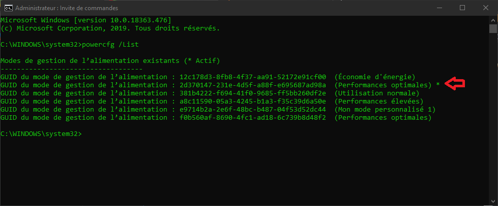

Salut @Didz,
D’après ta capture d’écran tu n’as pas le mode « Performances optimales » ???
Pour vérifier tes différents modes d’alimentation, tu lance « l’Invite de commandes (Admin), et tu tapes :
powercfg /List
Et tu auras une liste comme ci-dessous, et, ton mode “Actif” sera indiqué par un * (astérisque).
Pour sélectionner le mode d’alimentation voulu, toujours dans « l’Invite de commandes (Admin) », tu tapes :
powercfg /S GUID
Le “GUID” étant la chaîne de chiffres et de lettres que tu auras devant chaque type de mode d’alimentation sur ton ordinateur.
Par exemple, ici sur le mien,pour passer en mode “Utilisation normale”, je taperais :
powercfg /S 381b4222-f694-41f0-9685-ff5bb260df2e   Et je valides.
C’est la seule manière que tu pourras passer au mode “Performances optimales”, si l’option est présente.

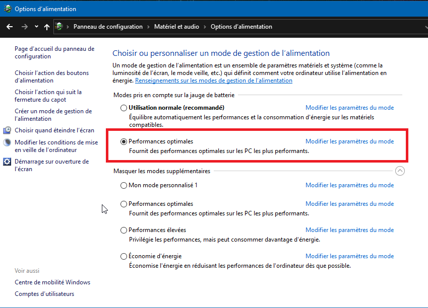

Salut !
il y a 17 minutes, Didz a dit :
Pour info, je viens de réaliser que du coup, le curseur pour changer les option depuis l'icône "batterie" à disparue.
C’est normal, parce que tu est en mode “Performances élevés”, pour retrouver le curseur, tu dois retourner en mode “Utilisations normale”, ou probablement le mode “Dell”.

Salut !! MErci pour les infos !! Oui je n'avais pas encore rentré la ligne de commande, maintenant j'ai bien tous les modes :)
Ah oui bien vu pour le curseur, j'avais pas du tout fait gaff qu'il revenait en mode Normal, par contre, il est sur performance optimale ! Hahah c'est un peu le bordel je trouve ! Bon, et depuis que j'ai fait la mise à jour du Bios, il fait beaucoup plus de Throttling en idle je trouve ET encore autre chose... Il "siffle" une fréquence aigüe ( un SI ^^ ) assez audible pour devenir un peu chiante, et ça ne le fait que quand le chargeur est branché. Je me demande si je vais pas le renvoyer...
