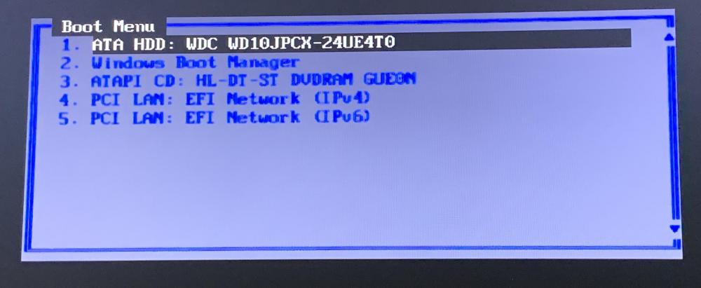

Bonjour, j’ai voulu installer une mise à jour Windows 10 cependant au cours de la mise à jour il y a une erreur qui dit : « impossible de mettre à jour la partition réservée du système », je me suis donc dit que c’est parce que le lecteur d: (qui fait 450mo avec les dossier recycle.bin et recovery) manquait de stockage, j’ai donc étendu jusqu’à 12go puis j’ai refait la mise à jour il y a eu un message d’erreur j’ai donc redémarrer mon pc et je suis bloqué sur cette écran (boot menu), et j’ai seulement accès à ma clé usb bootable et au BIOS, je ne veut pas tout perdre en faisant une réinstallation Windows car j’ai beaucoup d’applications importantes

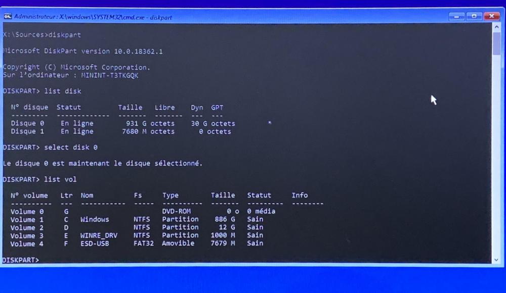

Avec diskpart (options avancées de la clé w10) peux tu lister les volumes du disque ou Windows est installé (clic sur enter après chaque commande)
Diskpart
List disk
Select disk 0 (si c'est le numéro du disque)
List volume
Et tu fais une photo

Déjà 12 g c'est beaucoup trop pour cette partition qui en plus ne doit pas être lettrée en temps normal .
Ensuite je ne vois plus marqué "démarrage " en face de la partitions C . J'imagine que tu as du écraser les fichiers de démarrage du disque .
C'était quoi cette partition non allouée ? elle était ou ?

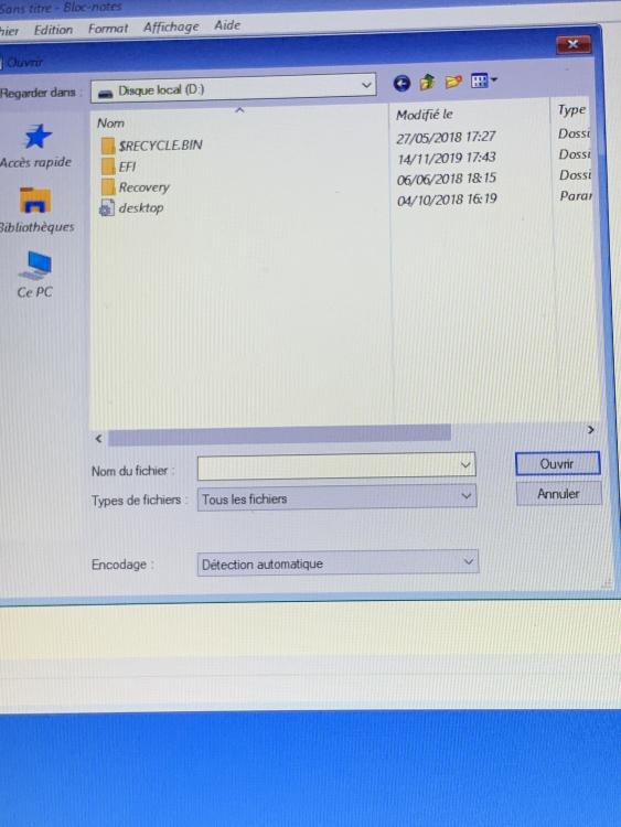

Bon dans le Notepad ouvert en invite de commande depuis les options avancées de la clé regarde ici pour l'utilisation : récupère tes données d'abord et repère la lettre de la partition réservée du systeme .
NB utilise la réparation pour UEFI jusqu'au bout
La partition réservée du système c’est D n’est-ce pas ? D’après la première photo envoyé

Développes D et fais moi un screen de ce qu'il y a dedans
PS la partition réservée system est en fat32 : tu l'as donc complètement fait disparaitre en fusionnant avec cette partition de 12 g .
Ca donne avec un outil comme minitool partition wizard chez moi  avec en plus une petite partition MSR de 16mo .
