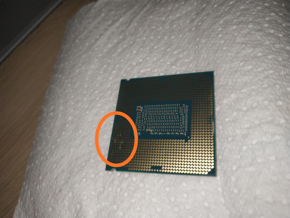

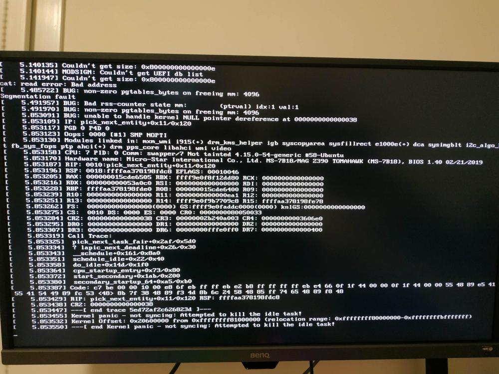

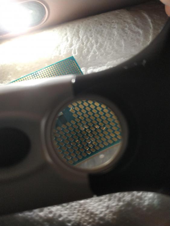

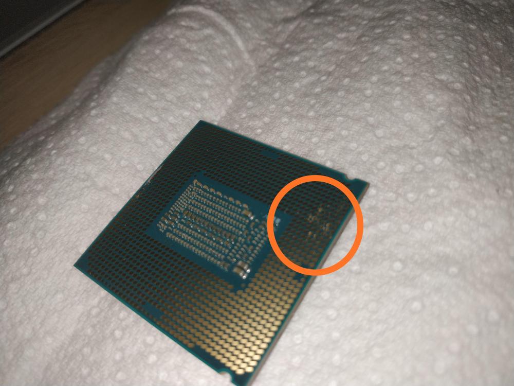

Esak Posted November 14, 2019 Author Posted November 14, 2019 Bonjour, Je vais commencer par vous montrer quelques photos du CPU, ça me parait étrange quand même. Ensuite j'ai pris une photo de l'écran de boot de ma clé live USB linux... Je vais voir pour acheter des nouvelles barrettes de ram à tester. Merci pour vos conseils

calisto06 Posted November 14, 2019 Posted November 14, 2019 il y a 2 minutes, zelandonii a dit : Bonsoir @calisto06 Très bien, surtout depuis que j'ai fini ma manoeuvre et récupéré mon PC. Et toi? Submergée ….vise les infos météos du 06 , je vais m'acheter une barque et ramer Il y a 2 heures, Esak a dit : Je vais commencer par vous montrer quelques photos du CPU, ça me parait étrange quand même. Là on dirait que les pins du processeur sont abimés ou oxydés .
