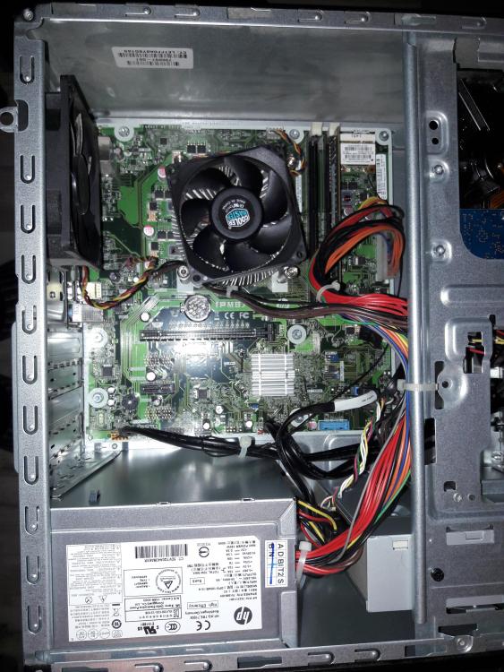

galyfree Posté(e) le 9 novembre 2019 Auteur Posté(e) le 9 novembre 2019 Pour la carte mère ce n'est pas tout à fait la même malgré la même référence IPM87 MP Actuellement il y a 4 Go de ram en pc 12800. Ce qui serait bien je pense c'est de passer à 8 voir 12 pour être tranquille !
Delta Posté(e) le 9 novembre 2019 Posté(e) le 9 novembre 2019 il y a 21 minutes, galyfree a dit : Actuellement il y a 4 Go de ram en pc 12800. Ce qui serait bien je pense c'est de passer à 8 voir 12 pour être tranquille ! je passerai a 16 Go directement si tu as un système 64bits. car les DDR3 vont disparaitre et les dernières qui seront dans les commerces voir chez les personnes vont désirez les revendre a prix d'or si une personne cherche absolument du DDR3 et ne veut pas upgradé sa CM en DDR4 autant avoir le max avant cette inflation de fous
galyfree Posté(e) le 9 novembre 2019 Auteur Posté(e) le 9 novembre 2019 Ok , c'est bon à savoir d'autant qu'aujourd'hui on en trouve à pas trop cher ! Donc Si on part sur 16 Go de ram et un I5 4670 (qui est bien performant quand même !) avec une GTX 770 ou même une GTX 970, et une alim de 500 W ça peut faire une belle machine déjà.
Delta Posté(e) le 9 novembre 2019 Posté(e) le 9 novembre 2019 (modifié) Yop là il y a 7 minutes, galyfree a dit : un I5 4670 (qui est bien performant quand même !) avec une GTX 770 ou même une GTX 970, et une alim de 500 W ça peut faire une belle machine déjà. le I5 4670 processeur fait 84W la gtx 970 fait 145 W une alim de 500W pourrai faire l'affaire oui ... le I3 4160 a une TDP de 54 W et ton I5 4670 fera 84W qu'as tu comme ventilateur ??? marque et modèle, car cela serai bête de monté en chaleur et avoir des bug du a cette surchauffe.. Modifié le 9 novembre 2019 par Delta

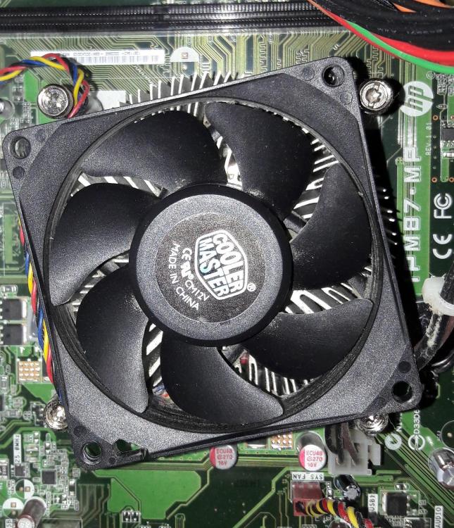

galyfree Posté(e) le 9 novembre 2019 Auteur Posté(e) le 9 novembre 2019 C'est ça le ventilo. Pour des infos supplémentaires je trouve ça où stp ?
Delta Posté(e) le 9 novembre 2019 Posté(e) le 9 novembre 2019 il y a 8 minutes, galyfree a dit : C'est ça le ventilo. Pour des infos supplémentaires je trouve ça où stp ? pour le voir il faudrait démonté le ventilateur du radiateur dissipateur. sans retirer le dissipateur ... Si non tu es bon pour un changement de pad thermique normalement au dos du ventilo ily a encore des donnée tel que sont voltage etc.. Et peur être sont modèle. je vais regarder si je trouve pas un modèle qui s'y approche... je revient
Delta Posté(e) le 9 novembre 2019 Posté(e) le 9 novembre 2019 (modifié) @galyfree dans les modèle de base comme celui que tu as on tourne au alentour des 65 - 70 W TPD maintenant je pense que pour 40 ene d'euro tu peux t'en sortir avec ceci : il tient 135W TPD https://www.ldlc.com/fiche/PB00270499.html pour 12.90 eur il tient 95W TDP https://www.ldlc.com/fiche/PB00259893.html pour 24 eur il tient 100 W TPD https://www.ldlc.com/fiche/PB00240679.html Modifié le 9 novembre 2019 par Delta
