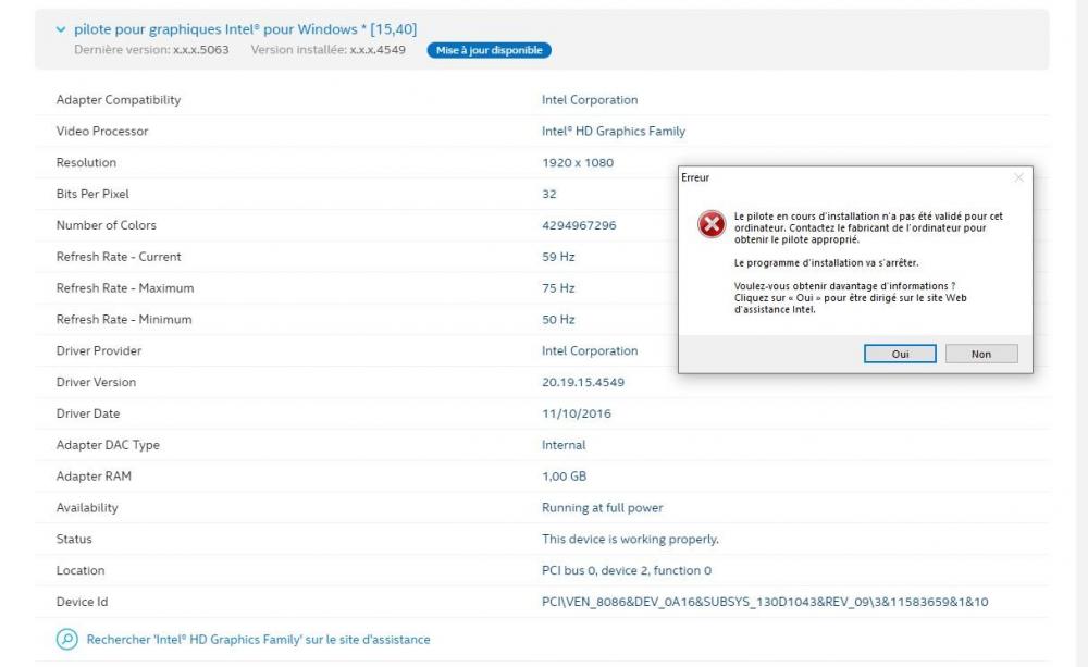

Pour pc portable ASUS Vivobook S551LB-CJ039 sous w10 1903, INTEL me propose une maj pour
INTEL HD GRAPHICS FAMILY
Pilote pour graphique Intel pour windows [15,40]
Version x.x.x.4549 vers la version x.x.x.5063
L’installation commence à se faire et dans la dernière phase installation , celle-ci est en échec  avec le message suivant :
Le pilote en cours d’installation n’a pas été validé pour cet ordinateur.
 Contacter le fabricant de l’ordinateur pour obtenir le pilote approprié
Le programme d’installation va s’arrêter….
(voir pièce jointe...)

bonjour @michle38
sur votre pc je vois ceci :
Carte graphique
  • NVIDIA Kepler GeForce GT 740M 2 Go DDR3 dédiés,
  • Intel HD 4400 intégrée au processeur et Optimus
vous avez donc a première vue deux CG.
ce que je vous conseil, c'est de désinstaller tout ce qui se rapporte a votre CG nvidia ET intel.
prendre avant cela, les drivers de la intel HD4000 ensuite les drivers de la NVIDIA gt 740m sur le site constructeur ici ASUS.
Version V9.18.13.2745 2014/01/24318.79 MBytes
  1. nVidia Graphics Driver
DOWNLOAD
Version V10.18.10.3308.02 2013/11/18159.62 MBytes
  1. Intel Graphics Driver
"Prior to Windows 8.1 upgrade, please run Windows Update and install ALL updates, including optional updates, to minimize the risk of incompatibility.
After the upgrade, please run Windows Update again. If you still experience issue with this device, please install this driver. (This driver is for Windows 8.1 upgrade.)"
https://www.asus.com/Laptops/ASUS_VivoBook_S551LB/HelpDesk_Download/
ensuite, vous retirer la connexion internet plus de wifi plus rien.
vous désinstaller la HD 4000 et la nvidia.
vous rebooter le pc entre chaque désinstallation.
Toujours sans connexion internet :
  • vous re installer le pilote INTEL 4000
  • ensuite la Nvidia gt 740 m
rebooter entre les deux installation
ob_1e12a4_triangle.gif  dans ce sens là et pas un autre car vous aller annulé le Swtich entre les deux CG.
Tenez nous au courant.
