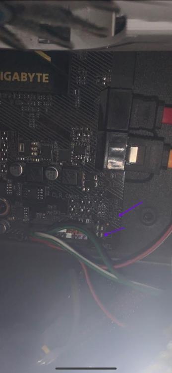

Bonjour à tous,
Cela fait plus d'une année que je n'ai pas formaté et j'ai voulu me relancer dans cette formidable tâche aujourd'hui. Toutefois, impossible de booter sur clé USB comme je le faisait auparavant sur cette même config (que j'ai depuis ~2 ans). Ci-joint une photo de la LED (éteinte) mais qui s'allume lorsque je tente de faire F12 ou DEL pour rentrer dans mon bios.

Hello  @calisto06 merci pour ta réactivité!
J'ai effectué la manip (ce coquin démarre toujours aussi vite)... et en faisant F12 la led s'est mise en défaut.
Ce que je n'ai pas précisé dans mon précédent post c'est que par l'utilisation de la moindre touche au démarrage, mon écran reste noir et le pc ne démarrera jamais (il me faut redémarrer le pc sans toucher à rien pour qu'il démarre normalement).
