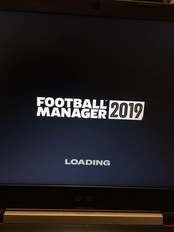

Yohan06 Posté(e) le 25 octobre 2019 Posté(e) le 25 octobre 2019 Bonjour à tous, J'ai changé de disque dur depuis quelques jours. Je suis passé d'un HDD à un SSD. Tout marche bien et l'ordi est évidemment plus vif. Au lancement de l'ordi après avoir cloné les Disques durs respectifs et lancé la machine tout marchait bien. J'ai lancé Football Manager 2019 puis l'ai quitté... Depuis ce moment là il m'est impossible de le lancer et le jeu bloque à l'écran de chargement. Mais pas que ! Football manager 2018 ne marche pas non plus... J'ai contacté Sega, en vain... Rien de leurs propositions ne marche et à mon sens ça doit venir de l'ordinateur... Je viens vers vous pour savoir si vous pouvez éventuellement me venir en aide... A noter que j'ai déjà contacté contacté Steam qui m'a redirigé vers Sega, et contacté ensuite Acer qui m'ont fait réaliser les tâches ci-dessous: - désinstallé / réinstallé le jeu et steam - désinstallé / réinstallé Windows 10 - vérifier le caches et l'intégrité des fichiers du jeu via steam - redémarré le bios - désinstallé et réinstallé les pilotes graphiques - essayer de lancer le jeu avec une nouvelle session - mis à jour les pilotes de ma CG Nvidia (impossible de mettre à jour les pilotes graphique de la carte intel) - lancé steam et le jeu avec Nvidia. - j'ai essayé de jouer au jeu sur mon ancien disque dur interne que j'avais dans mon ordi avant de le remplacer par le ssd et le jeu ne se lance pas non plus…. Je viens donc vers vous pour savoir ce que vous pouvez me proposer d'autres... Pensez-vous que c'est ma carte graphique nvidia qui est morte ? Vous trouverez en pièce jointe un photo du problème rencontré... Merci par avance pour votre retour :)

Yohan06 Posté(e) le 25 octobre 2019 Auteur Posté(e) le 25 octobre 2019 il y a 56 minutes, calisto06 a dit : Si tu peux la mettre en clair pour que les autres helpers la voie . Software: windows 10 Disque dur: 1To SSD Modèle ordinateur: Acere Aspire VX5-591G Processeur: Intel(R) Core(TM) i5-7300HQ CPU @ 2.50GHz (4 CPUs), ~2.5GHz Ram: 8Go Carte Graphique: Geforce 1050 A noter que si FM2018 et FM2019 ne marchent pas, FM2017 marche ainsi qu'un autre jeu sur Steam.
Delta Posté(e) le 25 octobre 2019 Posté(e) le 25 octobre 2019 bonjour @Yohan06 vous avez une intel Hd630 et une Gtx 1050. vous avez donc deux carte CG une petite et une plus grosse.. la petite c'est pour les taches courante et la grosse bah pour les jeux etc. dans quelle ordre avez vous installer vos drivers CG. l'ordre précis est : Intel ensuite Nvidia. si vous le faite dans l'autre sens, il n'y aura pas de Swtich entre les deux ce qui pourrai causer un problème.. maintenant vus toutes les astuces que vous avez déjà réalisé je vois pas bien comme cela ce qui pourrait causé ce problème.. Vous n'avez remplacer qu'un disque dur par un autre et pour finir fait une clean install ..
Yohan06 Posté(e) le 25 octobre 2019 Auteur Posté(e) le 25 octobre 2019 il y a 6 minutes, Delta a dit : bonjour @Yohan06 vous avez une intel Hd630 et une Gtx 1050. vous avez donc deux carte CG une petite et une plus grosse.. la petite c'est pour les taches courante et la grosse bah pour les jeux etc. dans quelle ordre avez vous installer vos drivers CG. l'ordre précis est : Intel ensuite Nvidia. si vous le faite dans l'autre sens, il n'y aura pas de Swtich entre les deux ce qui pourrai causer un problème.. maintenant vus toutes les astuces que vous avez déjà réalisé je vois pas bien comme cela ce qui pourrait causé ce problème.. Vous n'avez remplacer qu'un disque dur par un autre et pour finir fait une clean install .. J'ai tellement fait de tâches, je ne pourrais pas vous dire dans quel ordre j'aurai pu tout réinstaller... Je suis passé par windows update.
Delta Posté(e) le 25 octobre 2019 Posté(e) le 25 octobre 2019 (modifié) il y a 8 minutes, Yohan06 a dit : J'ai tellement fait de tâches, je ne pourrais pas vous dire dans quel ordre j'aurai pu tout réinstaller... Je suis passé par windows update. tentez une fois de désinstaller vos drivers graphique. tout ce qui se rapporte a Nvidia et Intel. Avant de faire cela, vous prenez d'abord le drivers Nvidia de chez votre constructeur ainsi que celui de Intel donc chez Acer ici : https://www.acer.com/ac/en/US/content/support-product/7094?b=1 ensuite, vous couper internet plus de wifi ni de câble et vous les désinstaller tout les deux. vous redémarrer votre pc toujours sans câble sans wifi et vous installer le driver INTEL ensuite vous re booter et installer ensuite celui de Nvidia. et vous faite un test. Modifié le 25 octobre 2019 par Delta 1
Yohan06 Posté(e) le 25 octobre 2019 Auteur Posté(e) le 25 octobre 2019 Il y a 2 heures, Delta a dit : bonjour @Yohan06 vous avez une intel Hd630 et une Gtx 1050. vous avez donc deux carte CG une petite et une plus grosse.. la petite c'est pour les taches courante et la grosse bah pour les jeux etc. dans quelle ordre avez vous installer vos drivers CG. l'ordre précis est : Intel ensuite Nvidia. si vous le faite dans l'autre sens, il n'y aura pas de Swtich entre les deux ce qui pourrai causer un problème.. maintenant vus toutes les astuces que vous avez déjà réalisé je vois pas bien comme cela ce qui pourrait causé ce problème.. Vous n'avez remplacer qu'un disque dur par un autre et pour finir fait une clean install .. Hey ben mon gars, je ne sais pas d'où tu sors mais à priori tu as résolu mon souci ! Tu as devancé tous les gars de chez Acer, Sega etc. En espérant que ça tienne ! Je pense qu'il fallait que je réinstallé les pilotes via le site de mon constructeur et dans l'ordre dans lequel tu me l'as indiqué... Du coup maintenant, je n'ose même plus faire de MAJ... Si je dois en faire tu me conseilles d'utiliser windows update ou de ne passer que par Acer ? Car à priori Acer ne propose pas de MAJ... 1 1
Delta Posté(e) le 25 octobre 2019 Posté(e) le 25 octobre 2019 il y a 3 minutes, Yohan06 a dit : Hey ben mon gars, je ne sais pas d'où tu sors mais à priori tu as résolu mon souci ! Tu as devancé tous les gars de chez Acer, Sega etc. En espérant que ça tienne ! Je pense qu'il fallait que je réinstallé les pilotes via le site de mon constructeur et dans l'ordre dans lequel tu me l'as indiqué... Du coup maintenant, je n'ose même plus faire de MAJ... Si je dois en faire tu me conseilles d'utiliser windows update ou de ne passer que par Acer ? Car à priori Acer ne propose pas de MAJ... alors pour les mise a jours il faut aller que chez le constructeur. Donc chez ACER si ACER ou tout autre constructeur ne donne plus de mise a jours, il y a TLD https://www.touslesdrivers.com/index.php?v_page=29 Lancer la détection Version 3.0.4 du 06/12/2016 Mes_Drivers_3.0.4.exe Faire une détection avec ce logiciel là qui donne de très bon résultat. alors pour les mise a jours, il faut passer par gpedit.msc et aller activer la désactivation des pilotes driver Windows. Windows donne des pilotes qui ne sont pas compatible avec certains PC et cela donne des bug et autre problèmes

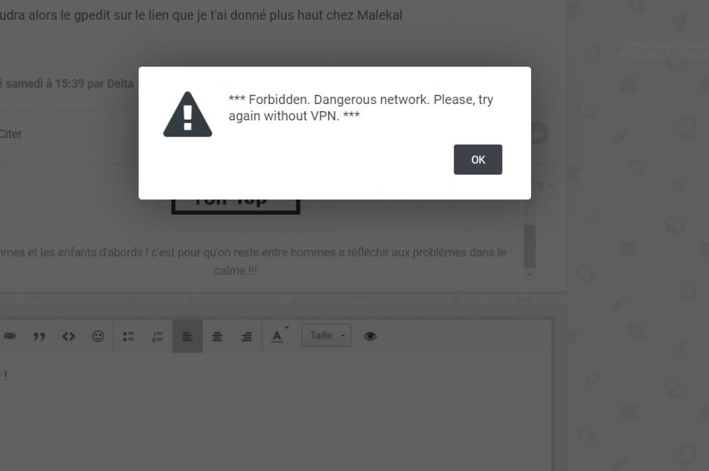

Yohan06 Posté(e) le 29 octobre 2019 Auteur Posté(e) le 29 octobre 2019 Le 26/10/2019 à 15:38, Delta a dit : yop là, alors, bien sûr que si tu peut mettre a jours tes drivers via constructeurs justement c'est le mieux que tu puisse faire.. quand je parle de constructeur c'est soit marque de ton pc soit la marque de ta CG etc Nvidia propose une mise a jours tu peut la tester aucun souci.. la seul chose que tu ne dois pas faire en cas ou tu as deux CG c'est de changer la petite amd ou la petite intel. Si tu fait cela, tu dois désinstallé les deux CG et remettre dans l'ordre précis. Si tu ne change que la Nvidia il n'est pas nécessaire de désinstallé la petite. Tu procède a la mise a jours tout simplement.. Si le constructeur de ton pc ne donne pas de nouvelles mises a jours, si ton pc fonctionne bien, tu ne touche a rien tu continue comme cela... tu dois évité ceux de windows il te faudra alors le gpedit sur le lien que je t'ai donné plus haut chez 98ffe08d Je te réponds de mon smartphone car plus moyen de répondre à ton message sur l'ordi... Tu trouveras la photo du souci en pièce jointe. Merci beaucoup en tout cas pour ton aide ! Je viens d'installer gpedit et de faire ce que tu m'as conseillé. Quand tu me dis que: "la seul chose que tu ne dois pas faire en cas ou tu as deux CG c'est de changer la petite amd ou la petite intel. Si tu fait cela, tu dois désinstallé les deux CG et remettre dans l'ordre précis." Quand tu parles de changer c'est changer "physiquement" la carte intel par exemple ? ou ne serait-ce que la désinstaller ? Car là concernant ce problème, pour rappel, à la base ce problème est né suite à un changement de disque dur... Ensuite je ne sais pas ce qui s'est passé :/ En fait le carte Intel est le socle de mon PC et si desinstallation etc. Des 2 cartes, on ne devra réinstaller que les cartes dans cet ordre: - carte intel (carte dédiée) reboot et... - Carte nvidia Tout cela via le site de Acer ? Pour info, je viens de lancer mon jeu, et je m’aperçois qu’en gestion de la 3D je n’ai plus que 1 étoile / 5 étoiles alors qu’avant j’avais pratiquement 5 étoiles / 5 étoiles… Je précise je lance le jeu avec ma carte nvidia… ☹ Décidément….
Delta Posté(e) le 29 octobre 2019 Posté(e) le 29 octobre 2019 Il y a 13 heures, Yohan06 a dit : Je te réponds de mon smartphone car plus moyen de répondre à ton message sur l'ordi... Tu trouveras la photo du souci en pièce jointe. yop là pour cela j'appelle @Le Crabe qui est l'administrateur du site... Il y a 13 heures, Yohan06 a dit : "la seul chose que tu ne dois pas faire en cas ou tu as deux CG c'est de changer la petite amd ou la petite intel. Si tu fait cela, tu dois désinstallé les deux CG et remettre dans l'ordre précis." Quand tu parles de changer c'est changer "physiquement" la carte intel par exemple ? non quand tu retire les drivers ou que tu met a jours un drivers. il ne faut pas faire la Intel.
Yohan06 Posté(e) le 30 octobre 2019 Auteur Posté(e) le 30 octobre 2019 Il y a 7 heures, Delta a dit : yop là pour cela j'appelle @Le Crabe qui est l'administrateur du site... non quand tu retire les drivers ou que tu met a jours un drivers. il ne faut pas faire la Intel. Alors je n'ai pas compris... :( Je pensais que si on désinstallait les pilotes (ou drivers) des 2 CG, on devait faire comme l'on a fait => reinstaller d'abord la intel, redémarrer et ensuite installer la nvidia... Il ne faut donc également jamais mettre à jour le driver de la intel ?
