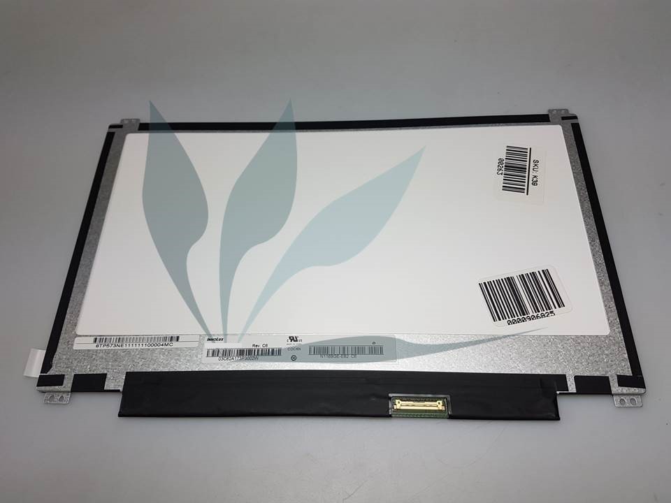

Mon petit ordi Asus e202s, a reçu un choc, et l'écran est en train de lâcher.
Comment je peux faire, et est-ce que je dois sauvegarder mes quelques données?
Comment je peux rentrer dans l'ordinateur sans cet écran , pour sauvegarder au moins les données.. si c'est bien ça qu'il faut faire..
Une méthode rapide serait super, ça fait un moment que je suis dessus, et je ne dispose de pas trop de temps.
Pensez-vous qu'il faille le donner à quelqu'un qui mette l'écran, ou puis-je commander l'écran, et ou? Et le remonter moi-même?
merci de votre aide

la partie écran en lui même pour le remplacement n'est pas très compliquer il vous faudra quelques tournevis assez fin et précis. et de la patience [cover plasturgie etc]
pour ce faire, il faudra faire une recherche sur votre pc avec marque et modèle précis
ici je vois Asus E202S
Dalle 11'6 eDP 1366x768 brillante pour Asus E202S (Accroches horizontales, haut-bas)
https://www.ecran-portable.com/fiche-ecran-portable.php?ref=ECLCDMACCHBASE202S

Merci beaucoup.. on me dit qu'il faut la même dalle brillante qui est à 180 €est-ce que c'est vrai d'après vous.. cordialement
bonjour,
sur le lien que je vous ai donné plus haut l'intitulé de ma recherche abouti a une dalle brillante. :tongue:
il faut juste regarder car il marque entre parenthèse accroche horizontale haut-bas
dans le lien il est a 86 eur

il y a 7 minutes, Annakarenine a dit :
il vous faut la même que vous avez actuellement et qui est défectueuse .
mais sans démontage je ne peut pas certifier.
sur votre dalle actuel qui est défectueuse il y a des numéro de modèle et de série [autocollant]. Il l'est faudrait pour faire une recherche

il y a 1 minute, Annakarenine a dit :
GBNLCX02Z592456
E202SA-FD0012T
ce numero correspond a ceci :
PC Ultra-Portable Asus E202SA-FD0012T 11.6"
Détails Techniques :
- Taille de l'écran : 11,6 Pouces SLIM
- Finition : Brillante
- Connecteur : 30 points à droite
- Rétroéclairage : LED
- Résolution : 1366*768
voici un lien  :
https://www.touchedeclavier.com/dalle-ecran-asus-e202sa.html
