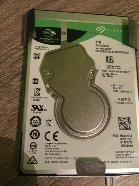

Delta Posted September 20, 2019 Posted September 20, 2019 yop là, @calisto06 et @zelandonii il y a une heure, floflo44 a dit : Suite à une chute, Windows 10 ne démarre plus sur mon Toshiba satellite cela sent pas bon pour le disque dur en effet ... je présume que le disque dur est un Disque dur mécanique de type SATA... est ce que tu l'entend tourner?? un claque claque ...
floflo44 Posted September 20, 2019 Author Posted September 20, 2019 Oui Le disque dur se démonte très facilement ,mais je le pense opérationnel car j’arrive à voir ce que j’ai dessus lorsque je le branche avec un adaptateur sur un second ordi. pour être honnête j’entends plus le bruit de CD de restauration que le bruit du disque dur, vu le barouf qu’il fait ^^ Justement, avec le BIOS, je ne peut pas forcer un démarrage ? Une sorte d’ « auto-forçage interne » ^^ parce que toutes les tentatives de dépannage auquel j’ai l’accès non mené à rien. Je ne sais plus trop quoi tenter désormais. ..
calisto06 Posted September 20, 2019 Posted September 20, 2019 De dehors on peut pas voir ….non je ne vois pas ce que tu veux faire . Si le disque est endommagé le support ne pourra pas écrire correctement dessus donc inutile d'insister . 1
Delta Posted September 20, 2019 Posted September 20, 2019 il y a 59 minutes, floflo44 a dit : mais je le pense opérationnel car j’arrive à voir ce que j’ai dessus lorsque je le branche avec un adaptateur sur un second ordi. yop là, on peut partir du principe que le DD est opérationnel. si vous saviez faire un contrôle avec crystal disk info sur votre second ordi..

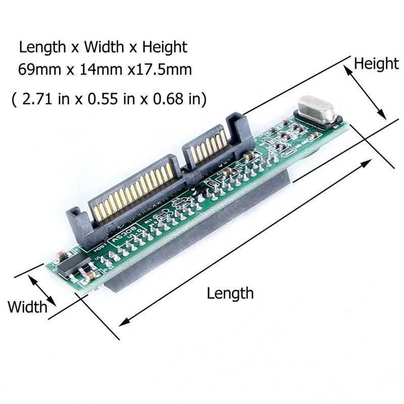

Delta Posted September 21, 2019 Posted September 21, 2019 (edited) @floflo44 apprx de combien il est tombé ?? 20 cm, 50 cm, 1 m ?? il y a 13 minutes, calisto06 a dit : c'est la CM (vu que le bios démarre les ram et la cm ça m'étonnerait un peu ) je ne sais pas une felure qui une fois que le pc commence a chauffé ne fait plus contact ... peut etre l'element du sata : le controleur en sois : c'est une piece qui fait la jonction entre la CM et le Disque dur. elle fait passer les infos en fait.. des fois c'est cette même pièce qui embête le monde quand on fait une clean install l'installation demande un driver périphérique contrôleur en résumé le disque dur fonctionne mais il fait croire le contraire car aucun système ne peut être installé car les information ne passe pas, il ne dialogue pas en resumé Edited September 21, 2019 by Delta

Delta Posted September 21, 2019 Posted September 21, 2019 il y a 28 minutes, calisto06 a dit : Oui bon ben si c'est ça c'est le disque pas la CM . non calisto , le micro contrôleur.. sur un disque dur tu as la PCM carte imprimer au dos du disque dur. sur un pc fixe les sata etc sont soudé a la CM sur les pc portable c'est un petit élément qui s'enfiche sur la CM et le disque dur s'enfiche lui sur ce petit élément. 1
calisto06 Posted September 21, 2019 Posted September 21, 2019 Et oui c'est l'autre connecteur sur la cm …..ben j'espère que c'est pas ça ...
