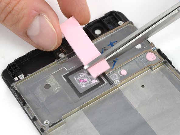

pour la pad thermique il faudra la changé comme l'as dit @calisto06 il y a des pad de petit carré ou feuille rectangulaire a coupé a la bonne dimension et le collé sur une surface propre et lisse.
pad thermique voici une tofe :
I6oOgFSm1inOUyIn.medium
il y a différente épaisseur..
il sont en effet plus facile a posé que la crème ( pâte ) thermique car on n'en met moins et a savoir que trop de pâte thermique provoque un effet contraire et puis cela coule partout c'est pas l’idéal. Mais la pâte thermique reste une très bonne soluce encore fortement utilisé une fois que l'ont as le coup de main

Concernant les pads thermiques, y a-t-il des spécificité à prendre en compte par rapport au processeur ou au ventilateur ? Genre l'épaisseur. Je vois sur la photo, et vous le signalez, qu'il y a des épaisseurs qui vont de 0,5 à 3 mm.

pour se qui est des pads thermique, il faut savoir que si on met de la pate ( creme ) s'est une toute fine couche et avec la pression sa s’étale uniformément et le film entre les éléments est vraiment infime.
les pads thermique sont souple et vont s’écraser avec la pression lors du verrouillage ventilo ( radiateur ) sur CPU
je dirai que pour votre cas 1 mm sera bien il vas s’écraser et se retrouver a 0.5 - 0.75mm.
yop là @GATTACA
une petite image d'illustration d'un pad thermique sur le socle d'un dissipateur - radiateur d'un ventilo CPU
https://www.inmac-wstore.com/startech-com-tampon-thermique-pour-cpu-paquet-de-5-tampons-pack-de-5-pad-thermiques-pour-processeur-bande-thermique/p7142909.htm
