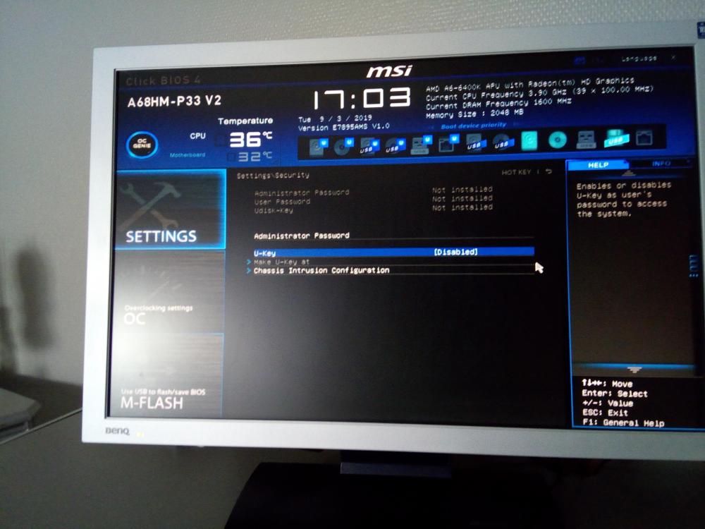

re.. j'ai donc creé une cle usb bootable avec rufus; mais quand j'essaye de booter dessus le pc me dit: interrupt map disabled comme quand j'essaye  de demarrer avec le cd. je n'arrive pas a trouver le secure boot sur cette carte mere
merci
il y a une heure, mauricerene a dit :

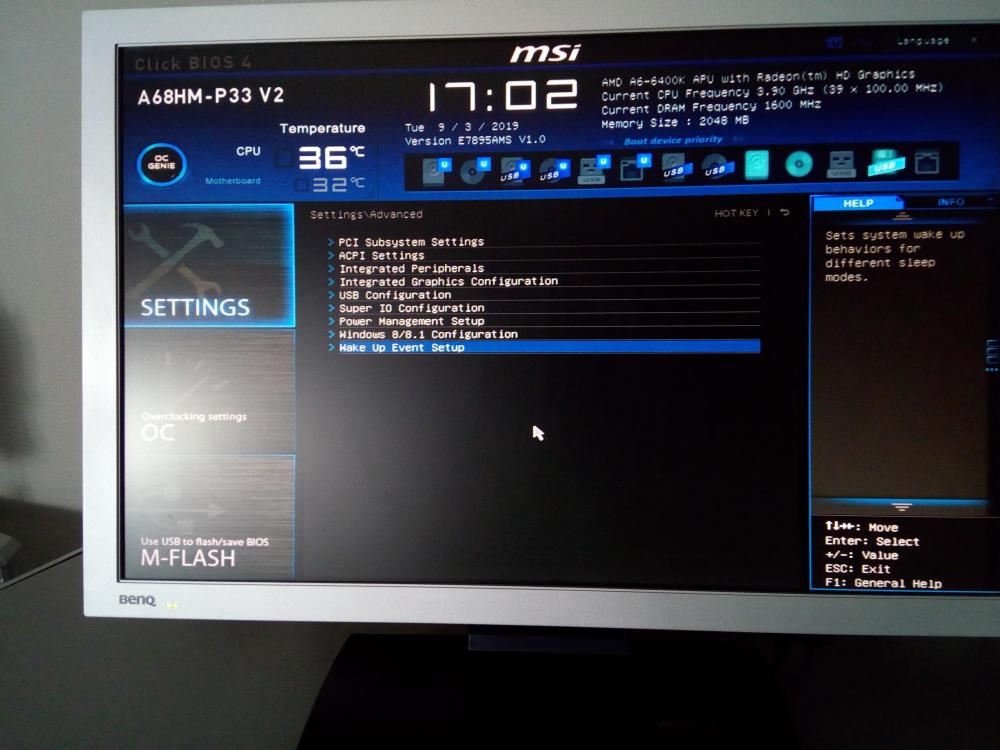

il y a un fast boot. mais pour être sûr il faudrait faire des screen de votre bios pour que l'ont puisse vous orienter mieux
ici :
vous ne booter pas sur un DVD ni sur une clé USB mais sur votre disque dur ..
j'ai vu que le fast boot était disabled.. c'est ok.
j"ai vu aussi que vous étiez en Legacy + UEFI c'est ok il prend en charge les deux format.
