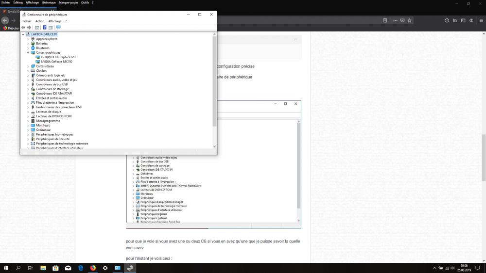

Delta Posté(e) le 25 août 2019 Posté(e) le 25 août 2019 (modifié) il y a 11 minutes, carine262000 a dit : C'est HP envy Laptop 17-bw0xxx je vois votre pc mais je ne sais pas exactement sa configuration précise savez vous faire une copie écran de votre gestionnaire de périphérique tel que ceci : pour que je voie si vous avez une ou deux CG si vous en avez qu'une que je puisse savoir la quelle vous avez pour l'instant je vois ceci : UHD Graphics 620 (Mobile Kaby Lake R) IntelBench MX150-0 Nvidia Bench 14%, 11,358 samples Modifié le 25 août 2019 par Delta

carine262000 Posté(e) le 25 août 2019 Auteur Posté(e) le 25 août 2019 (modifié) J'ai trouver le gestionnaire j'ai fais touche windows+prt sc et je sais plus quoi faire ! Donc j'ai réussi à mettre la capture dans paint 3d je cherche à l'enregistrer... C'est bon ! Modifié le 25 août 2019 par carine262000
Delta Posté(e) le 25 août 2019 Posté(e) le 25 août 2019 à l’instant, carine262000 a dit : J'ai trouver le gestionnaire j'ai fais touche windows+prt sc et je sais plus quoi faire ! ensuite après le touche prt screen vous allez ouvrir paint. le logiciel paint vous faite CTRL V il vas coller votre image sur paint vous sauvegardé et voila votre screen est realisé
carine262000 Posté(e) le 25 août 2019 Auteur Posté(e) le 25 août 2019 Oui merci j'ai fais a peu près comme ça... J'ai poster plus haut l'image !
Delta Posté(e) le 25 août 2019 Posté(e) le 25 août 2019 il y a 1 minute, carine262000 a dit : Oui merci j'ai fais a peu près comme ça... J'ai poster plus haut l'image ! félicitation alors vous avez deux CG une petite la UHD qui sert pour les petites operations. la grosse la Nvidia pour les jeux etc. vous avez tres certainement fait une erreur dans l'installation des Drivers CG vous devez d'abord installer les drivers UHD intel ensuite la Nvidia et non le contraire. il vas falloir désinstaller les deux CG rebooter le PC ensuite installer les drivers dans cet ordre : Drivers UHD rebooter le pc ensuite Drivers Nvidia 1

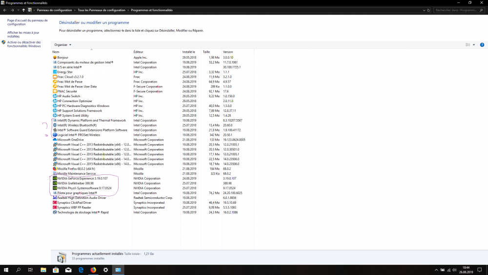

Delta Posté(e) le 26 août 2019 Posté(e) le 26 août 2019 cliquer droit sur drapeau windows puis sur rechercher et taper panneau config mais déjà en tapant panneau vous verrez apparaitre panneau de configuration apparaitre vous cliquer dessus une page s'ouvre et la vous cliquer sur désinstaller un progamme et la vous verrez tout les programmes installer. rechercher les pilote nvidia et un autre intitulé pilote pour graphique intel ou similaire. Si vous ne voyez pas faite un screen
carine262000 Posté(e) le 26 août 2019 Auteur Posté(e) le 26 août 2019 voici une capture pour être sur... pas que je re re re vienne avec une autre question...
Delta Posté(e) le 26 août 2019 Posté(e) le 26 août 2019 il y a 2 minutes, carine262000 a dit : voici une capture pour être sur... pas que je re re re vienne avec une autre question... les 4 que vous avez entouré 1
carine262000 Posté(e) le 26 août 2019 Auteur Posté(e) le 26 août 2019 Alors je reviens donner des nouvelles !! Tout est ok !! Milles Merci @Delta et aussi pour votre temps et patience !! :-) Du coup je suis vraiment contente car j'ai appris/réappris plusieurs petites choses !! ;-) Je met en résolu !! ;-) 2 1
