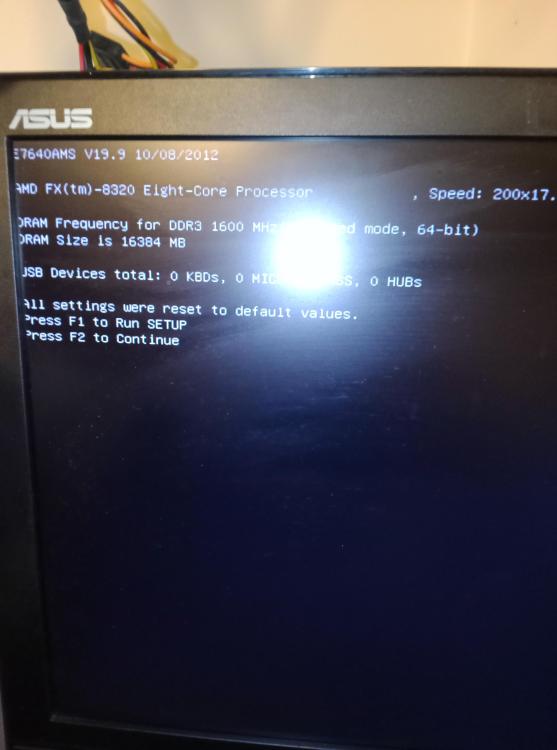

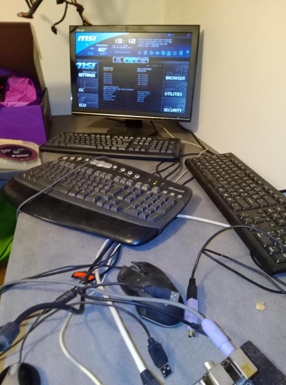

  9. RE :) J'envoie les photos pour le "fun" même si ça me désespère ^^ Bien vu le cavalier, je n'avais finalement pas clear le bios . Donc ben ... toujours le même problème , comme on peut le voir sur les photos : Bien le bios reset default ... et ne détecte rien sur les ports usb ^^ 0 keyboards 0 mices 0 mass 0 hubs Pourtant y en a ! 2 claviers (dont un branché via adaptateur ps2, désolé j'ai dû jeter les "trop vieux" en même temps que mes vieilles souris "à boules" ^^ Bon ben je vois pas ... mystère ^^ Vous pouvez laisser le post ouvert/non résolu au moins 24h svp ? Des fois que quelqu'un ayant eu le même problème ait su le résoudre ? Après poubelle :) Dingue quand même ... y a du jus pourtant dans les ports ^^ idem le rj45 ^^

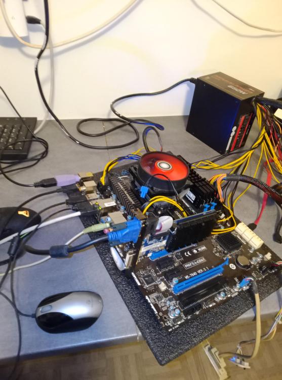

  11. Bonjour tout le monde :) Depuis hier soir je me prends la tête sur une config. CM : MSI 990fxa-GD65 (MS 7640 v 3.1) Proc : AMD FX 8320 RAM : 16 go Corsair Vengeance le reste on s'en fiche un peu :) Donc pour l'histoire, oui de vieilles pièces que j'ai en rab ; je voudrais monter cette tour histoire de l'avoir "au cas où" , ou pour la revendre à pas cher. Je monte le tout sur ma "table de bench" , tout s'allume nickel, j'ai mon bip et là ... ben je peux plus rien faire ^^ Aucun clavier ni souris ne marche, donc "zobby" pour aller dans le bios, bidouiller mes boots pour installer quoique ce soit. Je change de ports USB (test tous) : rien n'y fait. je rajoute un "bidule" en + , que l'on branche sur la CM pour ajouter des ports USB à l'arrière : toujours rien. Là je me dis "problème BIOS" ? Clear bios, j'enlève la pile 5 minutes (je change même la pile des fois que...) : encore rien. Là pour dernier test, je branche un lecteur avec mon vieux cd d'install W7 ultimate 64: aucune réponse des claviers/souris au démarrage (toujours un bip), ça boot bien sur le cd, j'arrive à l'écran qui va bien ... mais je peux rien faire car pas de mulot ! Par contre ma souris de "test" est bien allumée (donc y a du "jus" dans tous les ports [test "la souris s'allume"]) Est-ce possible que tous les ports usb soient "physiquement" morts dans leur partie du Southbridge ? Parce que lui doit aller bien vu que le reste marche (ports Sata, PCI...) J'en ai monté quelques-uns, des PC ... mais là j'avoue humblement que je commence à sécher ^^ Une lumière pour éclairer ma lanterne dans la nuit ? ^^
