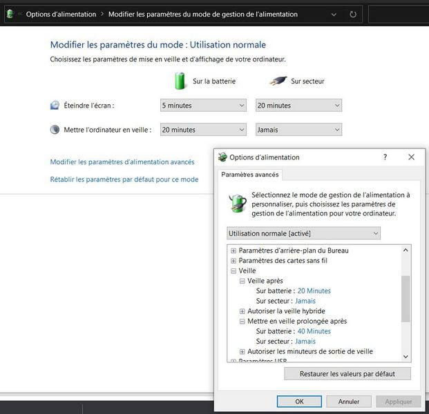

  20. Première chose, tu peux désactiver l'option "Arrêt de l'écran" qui ne sert à rien à cause de la mise en veille qui se déclenchera en même tps. Autant éviter que 2 déclencheurs ne s'effectue en même temps. Ensuite, avec une veille de 5 min, la souris réveil bien le PC ? Mais pas avec une veille prolongée (ou une veille via le bouton) ?

  22. Sur ta capture, c'est l'arrêt des disques qui est affiché. Ce qui m'intéresse, c'est les 2 types de veilles comme indiqué sur la mienne ;-) Pour la mise à jour du Bios, le tuto du crabe est plutôt destiné aux cartes mères des PC assemblés. Là, dans le cadre de ton PC Dell, le constructeur fournit un fichier "prêt à l'emploi", et à utiliser depuis Windows. Il suffit de le télécharger, de brancher le PC sur une alimentation externe, de l'exécuter et de bien suivre ses instructions, et de le laisser terminer entièrement sa procédure automatisé.
  23. Salut, Peux-tu m'envoyer ta copie d'écran comme ci dessous (Panneau de configuration / Options d'Alimentation / Modifier les paramètres du mode de gestion de l'alimentation) en prenant soin de dérouler les lignes du mode actuellement activé ? Ensuite, pour le Bios, il faudrait déjà vérifier la version dont tu disposes. Tu saisie msinfo dans le Menu démarrer pour faire apparaitre "Informations Système", et tu devrais retrouver la version de ton Bios. Avec une Config à base d'i7 + disque NVME, l'inverse m'aurait étonné. Par contre, c'est peut être dommage de ne pas avoir choisi une version avec 16 Go de RAM.
