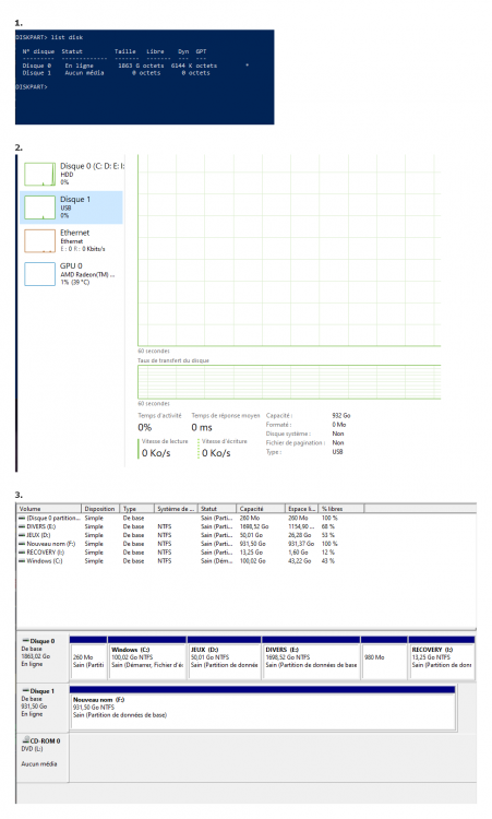

  11. Suite et fin pour @Toto61, @Delta bonjour, ce matin j'ai tenté un "diskpart".......... Dans le gestionnaire de disque il m'a demandé si je voulais initialiser mon disque, je lui est dit oui ,et je vois arriver mon SSD, rien compris au film mais bon ça marche ! Avant de mettre en résolu, il y a en vente des Docks, station d'accueil, boîtiers externes qui coûtent environ de 30 à 50 Euros comme mon Sharkoon par exemple et donc, (voir ma capture plus haut), il existe aussi des câbles de transfert que vous trouvez pour 5/6 Euros ????? Si j'ai bien compris on peut faire la même chose avec les deux systèmes. Donc pourquoi dépenser 6 fois plus pour avoir un Dock ? (c'est juste une curiosité). Bon en tous cas, j'ai trouvé mon SSD, tout va bien, merci pour votre participation et bon dimanche.
  12. bonsoir @Toto61 Rien du tout dans : le gestionnaire de périphérique la gestion des disques non plus dans minitool partitions non plus dans Macrium non plus dans crystalDiskinfo non plus dans speccy............................... bon j'arrête là erreur de frappe je n'ai rien masqué ...... lol
  13. Mon boîtier est très ancien, c'est peut être la cause. Ce que je lis avec c'est surtout des HDD Sata très classiques. Comme ça ne coûte pas cher, avant de le renvoyer, je tenterais le câble de transfert.

  17. oui derrière (pas visible sur la photo) j'ai le câble secteur et le câble usb
  18. bonjour @Delta C'est cte boîte la. Je peux brancher sur le dessus mes sata 2.5" et 3.5" et sur le devant mes ancien Ide
  19. je cherche de mon côté et j'ai trouvé ça chez Crucial : Est ce la solution ? ii faudra ce câble spécial et c'est pour ça que je ne vois rien avec mon boîtier. Pourtant dans le boîtier il y a bien les deux prises SATA et il est lui même branché en USB sur ma tour ????? Merci
  20. Bonjour tlm, Je viens de recevoir un SSD interne en SATA3, c'est un Crucial MX 500 de 1 To. Pour voir son détail je l'ai inséré dans un boîtier externe que j'utilise avec des HDD classiques pour faire mes sauvegardes, il peut recevoir des disque 3" et 2.5". Si je positionne mon SSD ....pas de réponse ? Faut il obligatoirement ce que j'ai vu sur des sites de vente, c'est à dire un adaptateur usb3 vers IDE Sata ? Merci d'avance
