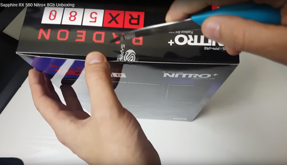

Merci beaucoup pour vos messages ! Pour vous répondre, en effet vous avez raison j'ai regardé une video de unboxing dessus pas de sachet, mais le sceau était là. Oui pour RX580 j'ai pensé au mode passif 0db au départ, mais en réalité le deuxième ventilateur a des "sursauts" voici une petite video du comportement lors de mon test sur ma vieille CM : http://www.mediafire.com/file/9heo2wl7p3f2ipd/IMG_4367.MOV/file J'ai testé de demander via le panneau ATI d'augmenter la vitesse des deux ventilateurs, le deuxième faisait toujours pareil. Je viens de la réexpédier et demander un remboursement. En l'espace de 1 an 1/2 deux cartes ATI de marques différentes, deux pannes assez majeurs, ça fait beaucoup. Je voulais poursuivre les tests de mon SSD et versions de windows grace a la carte graphique intégrée que je pensais avoir (port HDMI et DVI a l'arrière de la CM) mais je crois comprendre que la X370 gaming plus n'en à pas... C'est uniquement si il y en a un avec notre CPU c'est ça ? Le miens est un Ryzen 5 je ne dois pas en avoir https://fr.msi.com/Motherboard/X370-GAMING-PLUS.html Merci , j'utilise depuis pas mal de temps les tutoriaux du crabeinfo, ça fait du bien de parler avec des connaisseurs.
