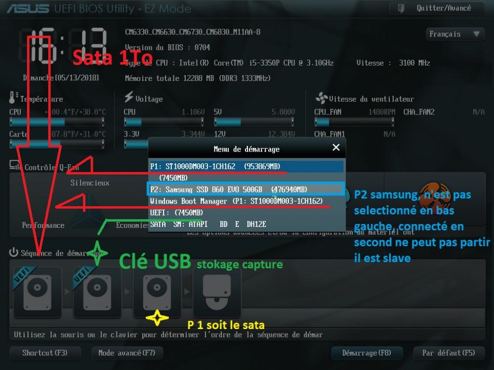

  6. Je veux un choix de départ, voir photo ex, sur 2 disques différents et non pas sur un disque avec deux partitions ayant ou pas une version différente de Windows, Ubuntu ou Debian J'ai potassé un peu, mis au propre l'ensemble des données dont j'avais besoin; à partir de ce forum J'abandonne la piste du bios UEFI au démarrage, F2 au clavier. ne fonctionne pas pour moi. voir post Démarrage du bios UEFI Ça date de 2016, assez récent, donc Il faut modifier le dossier boot.ini à l'aide: cmd, powershell et se servir également du soft EasyBCD . C'est assez court comme saisie, mais il faut pas se tromper, j'ai pas d'autres infos à part ce post. Actuellement 2 disk dans la tour 1 Sata 1 To windows 10 1803, disque journalier 1 SSD 500 Go windows 10 1803 récent sans logiciels Je vais avancer pas pas. le temps, je ne suis pas pressé enfin que si ! 1 photo: Gestion du disque le sien pas le mien au départ de la manip les disk 1,2,3 sont différents de 0, ils n'ont pas de partitions réservés au système, il démarre sur 0
  7. Bonjour, Je voudrais arriver à ceci, j'en rêve depuis pas mal de temps. Photo de l'écran de démarrage, pris sur un autre forum.

    Hello roro, tu arrives un peu en retard. Le SSD contient W10 mise à jour 1803, il est pas question de le formater. Le Sata contient également Windows 10 version 1803. Là c'est l'exemple, regarde comme dit plus haut l'image de Orion89, Orion si je me trompes pas est une version cracké de windows. En fait, c'est pas mon problème, Orion à 3 possibilités de démarrage, moi j'en veux 2 ...... A+

    Je viens de lire le restant des post, super cette technique. Si vous cliquez sur la dernière image de Orion89, vous avez devant les yeux le démarrage que je veux. lol Il faut que je maîtrise mieux ...................la technique A+

    C'est pas simple du tout pour démarrer avec 2 HDD connectés. Je viens de lire qu'il faudrait modifier le boot.ini dans C, voir post 16/11/2004 à 00h47 auteur: Vieux et seul âge 72 ans, lol Sur W 10 le boot.ini n'existe plus, voir 4° post de Zoxy, et serait remplacé par l'outil Bonne lecture A+
