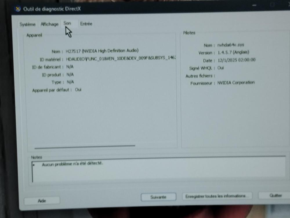

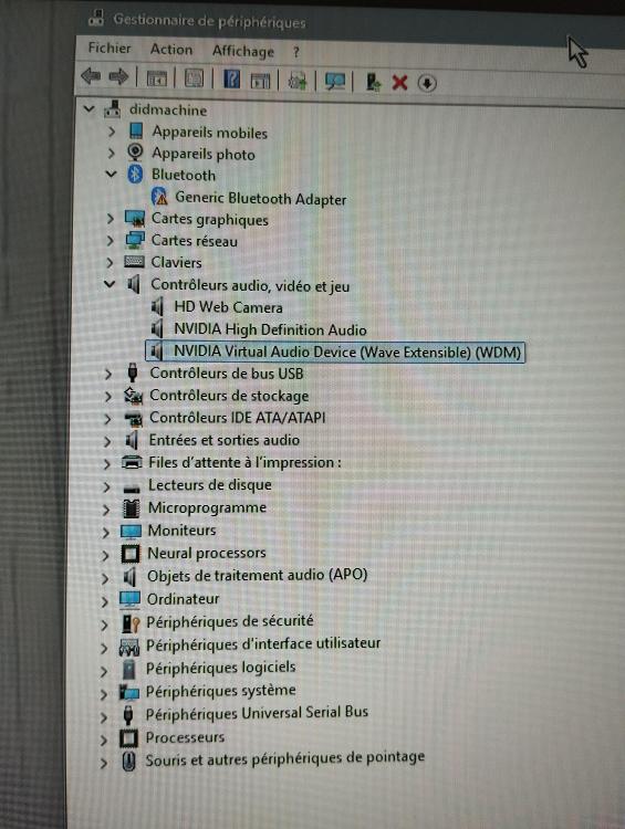

  2. Bonjour, j'ai bien vérifié la fiche audio (AAFP) est bien branchée je n'ai rien de "realtek" dans le gestionnaire de périphérique (que NVIDIA) Toujours pas de son. un collègue m'a prêté une carte son PCI. Si ça marche, j'en achèterais une. Parce que là, je sature....
  3. merci pour ton aide. je fais : chipset/audio et c'est tout ? donc j'ai installé les pilotes dans l'ordre indiqué, rien n'a changé pas de son ni sur la sortie arrière de la carte mère ni sur le branchement casque sur la face avant
  4. Bonjour,
  5. et dans le gestionnaire de périphérique... A bientôt

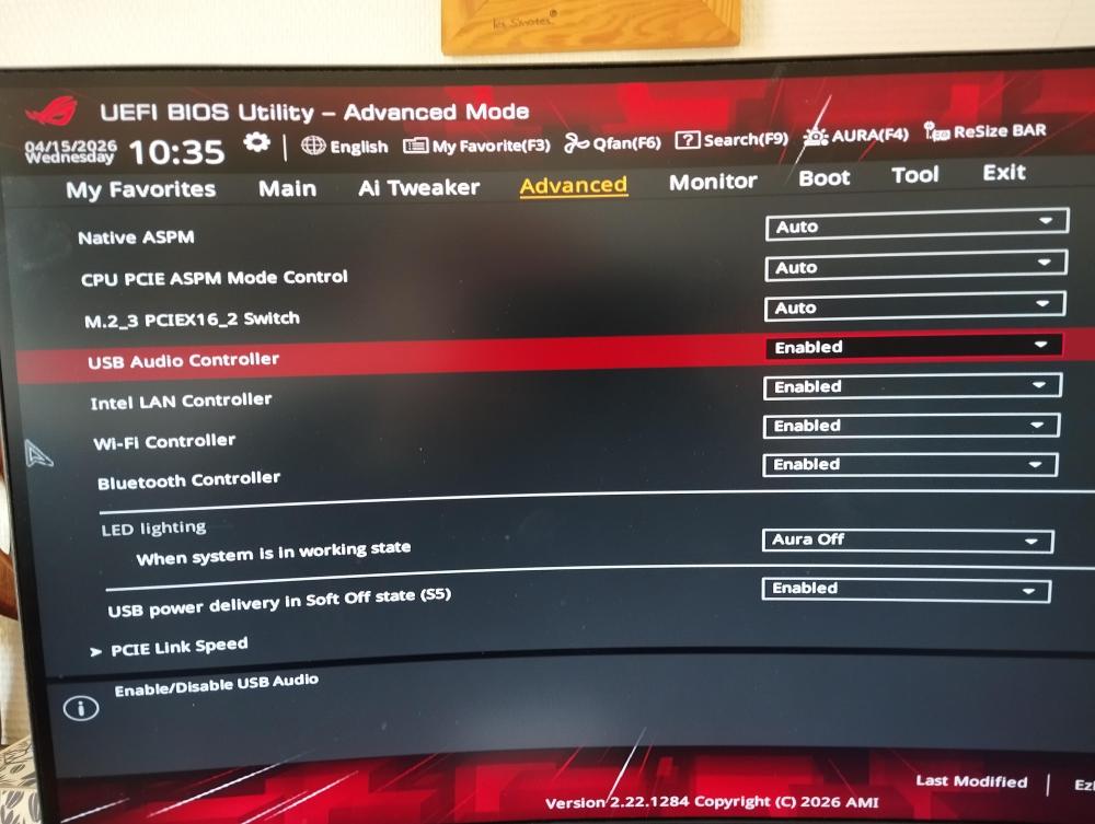

  6. Bonjour, j'ai regardé dans le bios, je n'ai pas "HD audio controller", voir photo.

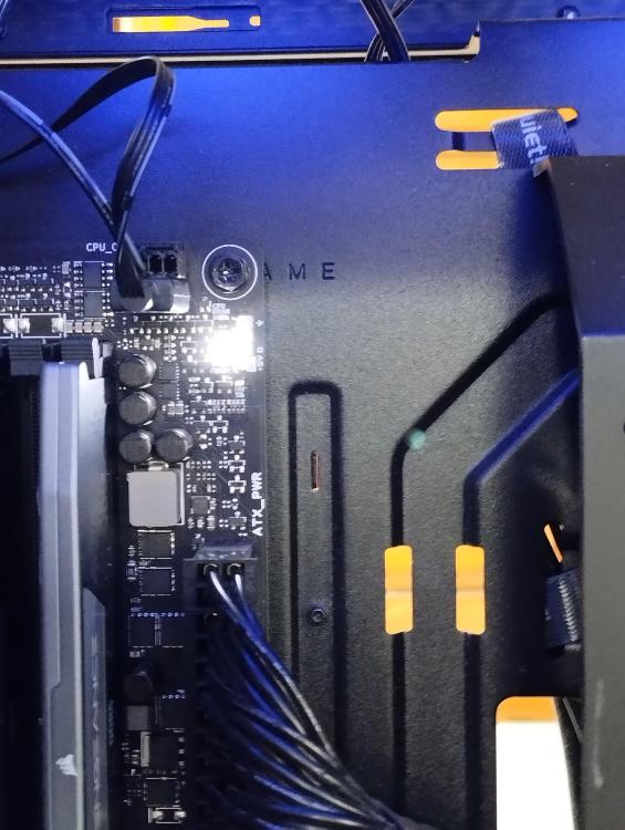

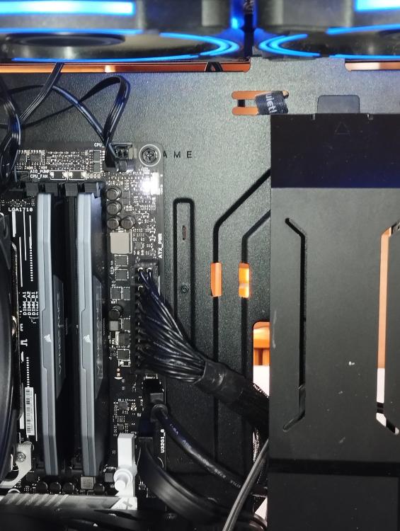

  10. Bonjour, mes actions d'hier cmos revérification des branchements cpu/ventirad/ram. Ce matin, mise en place des ram démarrage de l'ordi, apres 3 mns environ la diode est passée de l'orange au blanc (il me semble que celle qui est allumée est juste en dessous de l'autre) je n'ai pas trouvé sur la notice (english of course) de la mb a quoi ça correspondait je te laisse deux photos.

  13. Bonjour @calisto06. Voila l'avancée de mes soucis mise jour du bios ( version 3636) hier, j'ai vérifié, les entretoises de la carte mère, les branchements électrique 24 pins/ cg/ Ce matin, démarrage de la machine et toujours rien (voyant orange allumé cpu/dram)

  16. Bonjour, aussi alimentation Be quiet 700w 80+bronze

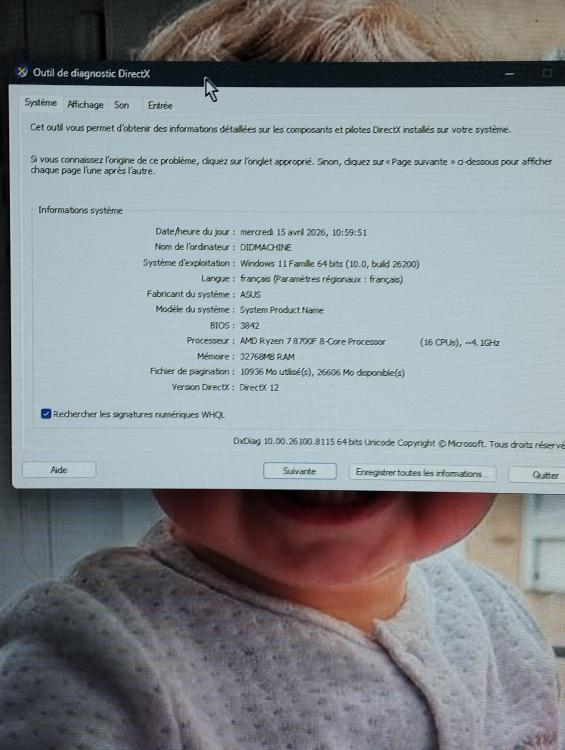

  19. plus de précision sur ma config, j'ai fait une erreur sur le processeur carte mère : asus rog strix B650-A gaming wifi processeur : ryzen 7 8700F AM5 ram :corsair vengeance 2x16 GO 6000 Mhz DDR5 ventirad : Thermalright assassin X120
