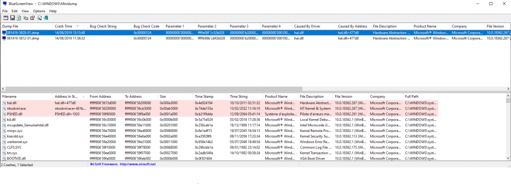

Bonjour Delta,
Voici la capture d'écran demandée.
Petit détail que j'ai oublié de mentionner : j'ai aujourd'hui testé le SSD de ma copine à la place du mien dans mon PC, et le blue screen est apparu également.

Tu peux nous montrer la partie droite de bluescreen stp ?La ou y'a écris "caused by drivers" et " caused by adress"
Merci

Premièrement, un screen plus gros du BlueScreenView.
Ensuite, j'ai téléchargé le fichier dll en question. Je l'ai collé dans le dossier SysWow64. J'ai eu un plantage très rapidement après ça. J'ai redémarré le pc, j'essaye de le mettre également dans system32 mais je n'y arrive pas pour une question de droits.
Par contre, chose intéressante, le PC n'a pas fait de blue screen depuis (ça fait 10 minutes là). Clairement je dépassait pas les 3 minutes jusque là. Je vais continuer d'essayer de remplacer le dll dans system32, mais on est peut etre sur la bonne piste ?

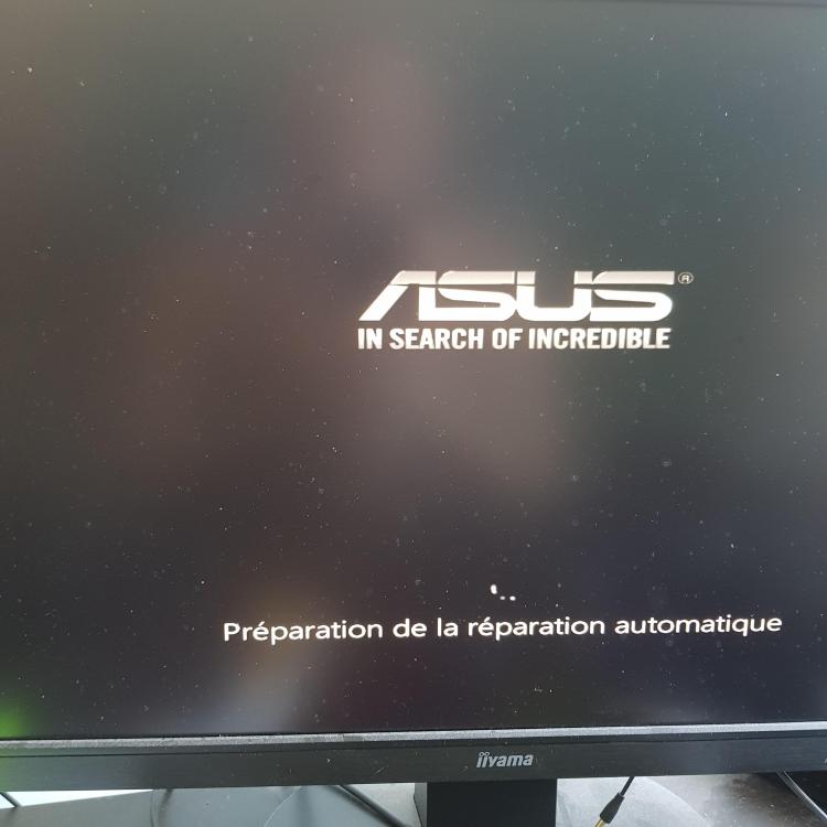

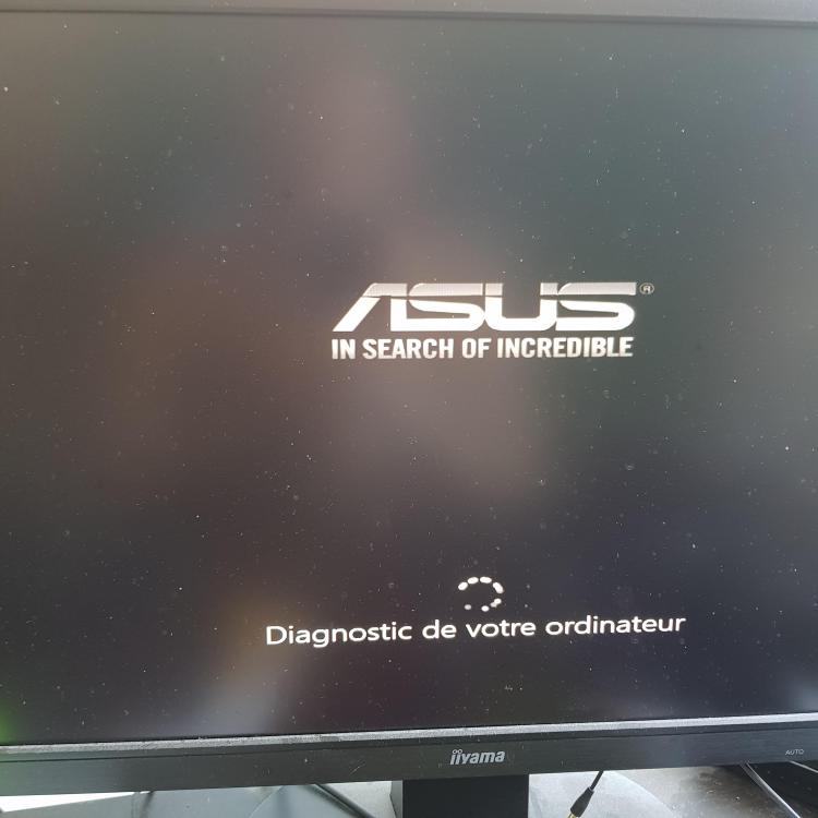

Au bout de 40 minutes, mon PC a redémarré tout seul, sous mes yeux, sans que je ne fasse rien. Mais maintenant, au démarrage, j'ai ça :
Impossible de démarrer le PC :s

il y a 15 minutes, Calys a dit :
Aie, alors la c'est bien pire.
avez vous une clé usb avec votre windows dessus ??
il y a 1 minute, Calys a dit :
Alors je n'ai pas de clé avec Windows dessus, mais je peux en créer une avec ce lien j'imagine https://www.microsoft.com/fr-fr/software-download/windows10
Le but est de réinstaller Windows ou juste de booter avec une clé ?
oui, mais attendez, quelle version avez vous ?
1803, 1809, 1901 ..
le but ici est de vous faire booter sur cette clé avec Windows! mais pas de re installer... juste passer en réparation via la ligne de commande et faire un sfc voir si vous n'avez pas de violation d’intégrité comme l'as suggérer @MateLeot
vous n'avez pas fait de sfc / si je me trompe pas.
