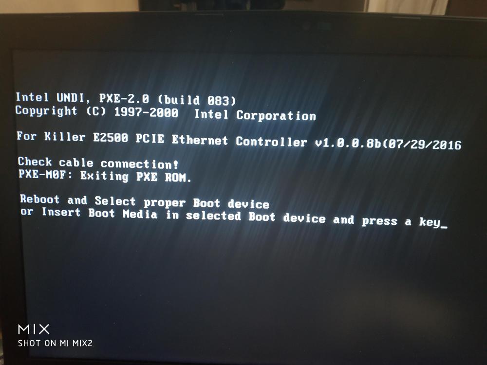

Par contre je viens d'essayer d'enlever mon HDD qui chauffe comme pas possible et bizarrement j'ai pas pu démarrer le PC voici le message qui s'affiche. Il me semble que ce HDD doit être responsable de cette surchauffe parce que la j'ai tout bien fait pate thermique nettoyage approfondi. IMG_20190720_165303.thumb.jpg.3a6dc0bb85815b48382fabd10ceedcf4.jpg

:blink:
encore un pc qui a ce symptôme là !
cela devient récurrent a la longue sur le forum
tout porte a croire que vous avez des fichiers de windows qui sont utilisé aussi bien par votre DD ssd que par votre HDD que vous venez de retirer.
je parie que si vous le re mettez il boot normalement... ce qui est totalement illogique.
Faite le test une fois..
ensuite, expliquer nous un peut comment avez vous fait l'installation de votre nouveau SSD de 1 TO svp
@calisto06 cela te dis rien ce phénomène de retirer un DD qui n'as rien a voir avec Windows et le fait de le retirer avoir un pc en drapeau help
j'ai déjà eu ce phénomène là sur une CM gigabyte, le fait de retirer un disque dur plantait le système... je le remettait il re démarrait normalement...
je pense que vous allez devoir passé par la case réparation du système " tout en laissant le HDD retirer du pc " ou mieux pour bien refaire les choses ben clean install.
Oui on a eu un cas ou des fichiers w10 se sont installés sur les deux disques (alors là j'ai pas su pq) et il me semble qu'on avait tout fait réinstaller en débranchant le HDD pour réinstaller sur le SSD proprement puis reformater le HDD avec diskpart . Sauvegarder les données avant .
