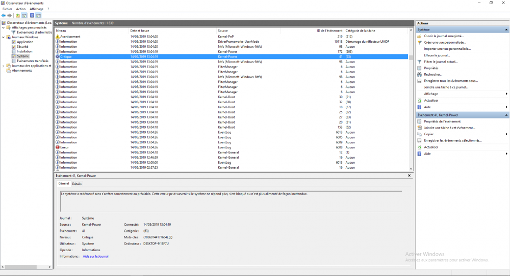

Alors pour le journal d'événements j'ai énormément d'erreurs.
Je vous fais une capture d'écran d'une erreur "critique" à l'heure à laquelle le pc à fais un écran bleu , c'était vers 13h.

pour l'erreur de 13.04 :
L'erreur critique 41 (63) de l'observateur d'événement prévient d'une coupure d'alimentation avant la fin des opérations de décrochage du système lors de son extinction.
C'est une conséquence d'une malheureuse case "démarrage rapide" cochée sur les options d'alimentation de la machine.

il faudrait vidé les journaux d'événements pour le en cas ou un autre apparait que cela soit plus lisible..
