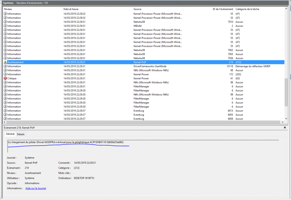

  5. Ok , je testerai demain. Parcontre j'ai fais un tour dans le journal d'erreur et ai trouvé ça pour le blue screen de 22h30... Qu'en penses -tu ? Ce serai peut être ce driver ci qui cause tout les problèmes ? Mais comment savoir à quoi il est lié ? Quel est ce driver ?

  11. Non je crois que c'est lorsque je suis sur Mozilla elle se met en bleu puis quand je retourne sur 3DS Max elle se remet en rouge. Mais ce n'est pas à intervalle régulier c'est simplement quand moi je fais le changement d'application. Je pense que c'est normal. Alors pour le journal d'événements j'ai énormément d'erreurs. Je vous fais une capture d'écran d'une erreur "critique" à l'heure à laquelle le pc à fais un écran bleu , c'était vers 13h. Ah et oui j'ai aussi "Activer Windows" qui est apparu suite aux écran bleu... Alors que je l'avais activer pourtant dès l'acquisition de mon PC...
