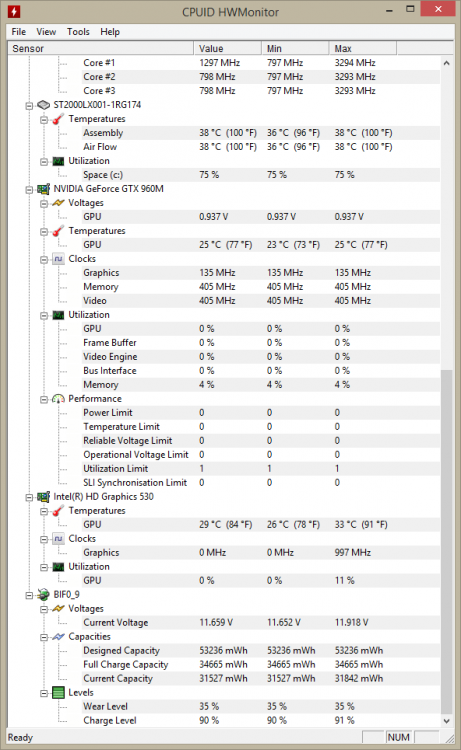

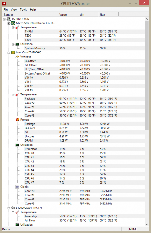

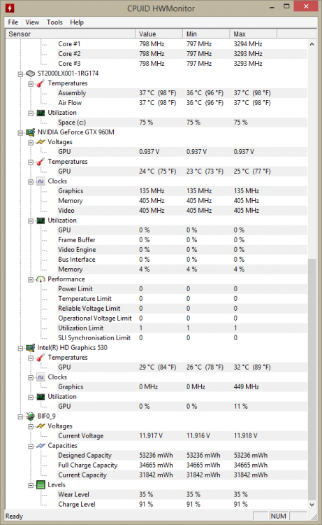

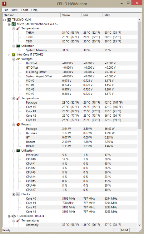

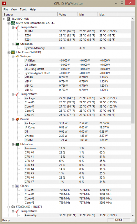

elkaras Posté(e) le 16 avril 2019 Auteur Posté(e) le 16 avril 2019 (modifié) Okidoki alors déjà merci d'avoir répondu ça fait plaisir pour une fois , ensuite je m'en doutais un peu que ce genre de logiciel ne pouvais pas exister cela eut été trop beau . Voici donc les captures d'écran branché : Et débranché : Par contre avec HWM j'ai un bon paquet d'infos en plus que sur vos captures d'écran sieur Delta. Aussi je viens de me rendre compte que ma batterie a pas l'air très en forme, me trompe-je ? PS: là il est affiché à 38°C et je viens de le rallumer depuis 10mn après l'avoir arrêté pendant environs 1h. Modifié le 16 avril 2019 par elkaras

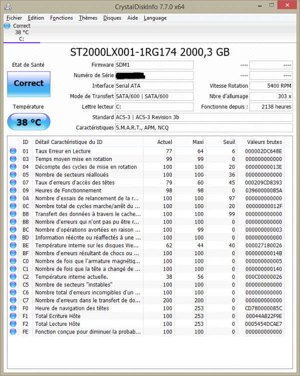

rodrigue7800be Posté(e) le 16 avril 2019 Posté(e) le 16 avril 2019 salut ! a) installer diskinfor : https://crystalmark.info/en/software/crystaldiskinfo/ b) capture écran svp
elkaras Posté(e) le 16 avril 2019 Auteur Posté(e) le 16 avril 2019 Je l'avais déjà celui-là pour surveiller la température de mon disque donc voici la capture :
Delta Posté(e) le 16 avril 2019 Posté(e) le 16 avril 2019 il y a 19 minutes, elkaras a dit : Par contre avec HWM j'ai un bon paquet d'infos en plus que sur vos captures d'écran sieur Delta. Aussi je viens de me rendre compte que ma batterie a pas l'air très en forme, me trompe-je ? en effet mais c'est normal, je n'ai pris que des captures d’écran trouvé sur le net pour illustré. pour votre batterie il y a 35 % d'usures... pour ce qui est des activités voltage je ne vois pas vraiment de problèmes... laissé le tourner un peut et refaite un screen.
calisto06 Posté(e) le 16 avril 2019 Posté(e) le 16 avril 2019 Sincèrement je ne vois pas non plus ou est le pb : mon SSD nvme Raid0 ou est le système est à 47 en tache basique et le HDD à 32 ….. 1

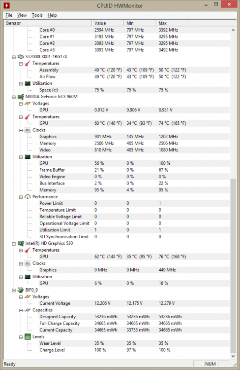

elkaras Posté(e) le 16 avril 2019 Auteur Posté(e) le 16 avril 2019 Bon ben j'ai attendu un peu et après j'ai fais une toute petite partie de starcraft 2 (environs 15 mn) et ça me donne ça juste après l'avoir fermé à la suite de l'alarme température que j'ai réglée à 50°C
calisto06 Posté(e) le 16 avril 2019 Posté(e) le 16 avril 2019 Toujours rien qui me choque ….c'est un peu normal d'avoir un peu de chauffe si on tire sur la bécane en jeu .
elkaras Posté(e) le 16 avril 2019 Auteur Posté(e) le 16 avril 2019 C'est quand même pas normal d'avoir un disque dur qui monte dans les 50°C au bout de 10 mn d'utilisation quand même ... Surtout qu’auparavant (je parle de la première année d'utilisation du pc) il ne montait pas au delà de 45°C même en faisant tourner des truc du style FF15 ou Deus ex mankind divided qui demandent quand même relativement plus de ressources que Starcraft 2. Après si vous pensez vraiment que c'est normal je dois dire que je comprends plus trop, j'ai toujours lu partout qu'une température supérieure à 50 n'était pas normale et réduisait l'espérance de vie des disques durs.

Delta Posté(e) le 17 avril 2019 Posté(e) le 17 avril 2019 (modifié) Il y a 6 heures, elkaras a dit : C'est quand même pas normal d'avoir un disque dur qui monte dans les 50°C au bout de 10 mn d'utilisation quand même ... Surtout qu’auparavant (je parle de la première année d'utilisation du pc) il ne montait pas au delà de 45°C même en faisant tourner des truc du style FF15 ou Deus ex mankind divided qui demandent quand même relativement plus de ressources que Starcraft 2. Après si vous pensez vraiment que c'est normal je dois dire que je comprends plus trop, j'ai toujours lu partout qu'une température supérieure à 50 n'était pas normale et réduisait l'espérance de vie des disques durs. il faudrait voir aussi sont état d’entretien ... un pc portable ne respire que par des petits ventilo et grille d’aération. Ce sont des petits boitier tout compacte a l’intérieur les uns sur les autres... depuis quand n'avez vous pas fait l'entretien? un dissipateur : le ventilo vous allez me dire oui mais c'est pas lié pour les dd mais la CG et le CPU. en effet, mais bon si déjà il n'y as plus une bonne ventilation Extraction - Intraction la chaleur reste dans le pc portable... un effet boule de neige qui provoque une accumulation de chaleur Modifié le 17 avril 2019 par Delta 1
