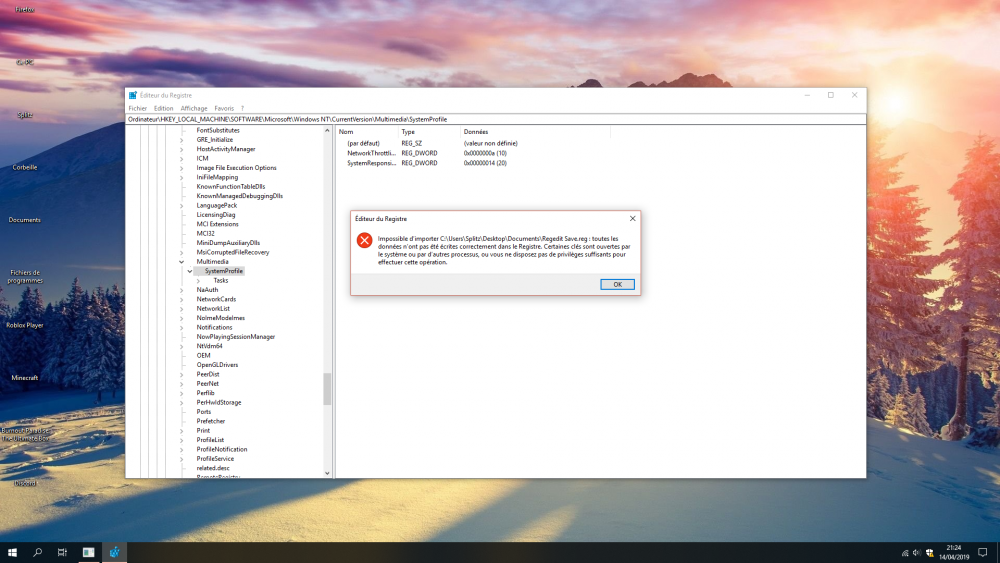

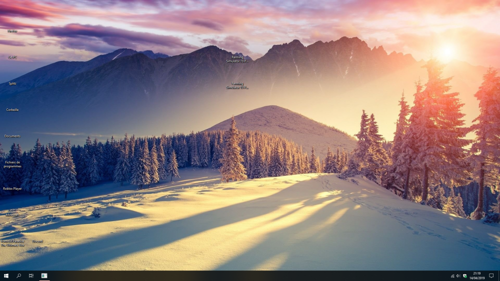

Guest Splitz Posted April 14, 2019 Posted April 14, 2019 (edited) Bonjour, Il y a 10 minutes j'ai redémarré mon pc et je me suis rendu compte que mes icônes (bureau et barre des tâches) ont disparu J'ai fait une manip' dans le regedit avant mais je n'ai pas fait de mauvaise manip' (j'ai suivi cette vidéo:) Et vu que je pensais que cela venait du regedit et que j'avais fait une sauvegarde du regedit juste avant j'ai voulu l'importer mais ça m'a affiché une erreur: Merci. Edited April 16, 2019 by Delta

Le PoissonClown Posted April 14, 2019 Posted April 14, 2019 (edited) Salut ! Si c'est juste l'explorateur de fichiers ou les privilèges admin qui posent problème, tu peux suivre cette solution : Copies ces commandes : @echo off echo Fermeture de l'explorateur de fichiers... taskkill /F /im explorer.exe echo Restauration de la sauvegarde du registre... start "C:\Users\Splitz\Desktop\Documents\Regedit Save.reg" echo Retour de l'explorateur de fichiers... start explorer.exe echo Fin. Appuyez sur une touche pour fermer... Pause >nul Ouvres le bloc-notes, colles-les dedans, et enregistres le tout avec l'extension ".bat". Puis lances ce .bat en tant qu'administrateur. Par contre, si l'arrêt du système est nécessaire pour cette modif du registre, il va falloir faire une intervention un poil plus compliquée. Edited April 14, 2019 by Le PoissonClown Reformulation de la denière phrase 1
Guest Splitz Posted April 15, 2019 Posted April 15, 2019 Il y a 15 heures, Le PoissonClown a dit : Salut ! Si c'est juste l'explorateur de fichiers ou les privilèges admin qui posent problème, tu peux suivre cette solution : Copies ces commandes : @echo off echo Fermeture de l'explorateur de fichiers... taskkill /F /im explorer.exe echo Restauration de la sauvegarde du registre... start "C:\Users\Splitz\Desktop\Documents\Regedit Save.reg" echo Retour de l'explorateur de fichiers... start explorer.exe echo Fin. Appuyez sur une touche pour fermer... Pause >nul Ouvres le bloc-notes, colles-les dedans, et enregistres le tout avec l'extension ".bat". Puis lances ce .bat en tant qu'administrateur. Par contre, si l'arrêt du système est nécessaire pour cette modif du registre, il va falloir faire une intervention un poil plus compliquée. Bonjour, merci je vais faire cela
Guest Splitz Posted April 15, 2019 Posted April 15, 2019 Il y a 15 heures, Le PoissonClown a dit : Salut ! Si c'est juste l'explorateur de fichiers ou les privilèges admin qui posent problème, tu peux suivre cette solution : Copies ces commandes : @echo off echo Fermeture de l'explorateur de fichiers... taskkill /F /im explorer.exe echo Restauration de la sauvegarde du registre... start "C:\Users\Splitz\Desktop\Documents\Regedit Save.reg" echo Retour de l'explorateur de fichiers... start explorer.exe echo Fin. Appuyez sur une touche pour fermer... Pause >nul Ouvres le bloc-notes, colles-les dedans, et enregistres le tout avec l'extension ".bat". Puis lances ce .bat en tant qu'administrateur. Par contre, si l'arrêt du système est nécessaire pour cette modif du registre, il va falloir faire une intervention un poil plus compliquée. Je l'ai fait et ça n'a rien changé
Guest Splitz Posted April 15, 2019 Posted April 15, 2019 J'ai l'impression que c'est l'explorateur de fichiers qui est endommagé car je ne peux plus faire "propriétés" et je ne peux plus glisser de fichiers dans d'autres dossiers

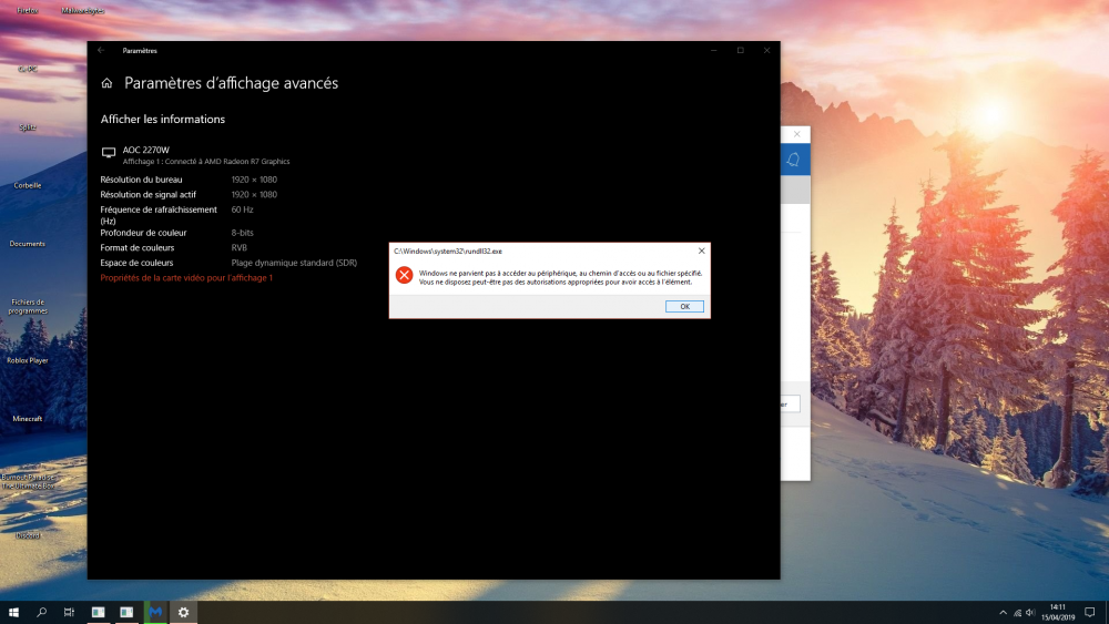

Guest Splitz Posted April 15, 2019 Posted April 15, 2019 (edited) nouvelle erreur Edited April 16, 2019 by Delta
