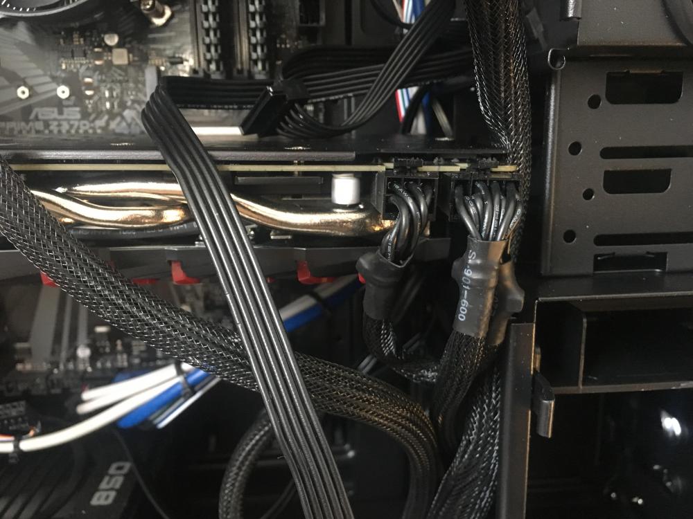

bonjour ,oui j ai ce fil ,j'ai enlevé la carte graphique pour faire un test avec seulement la carte mère  et je n'ai pas de signal non plus
