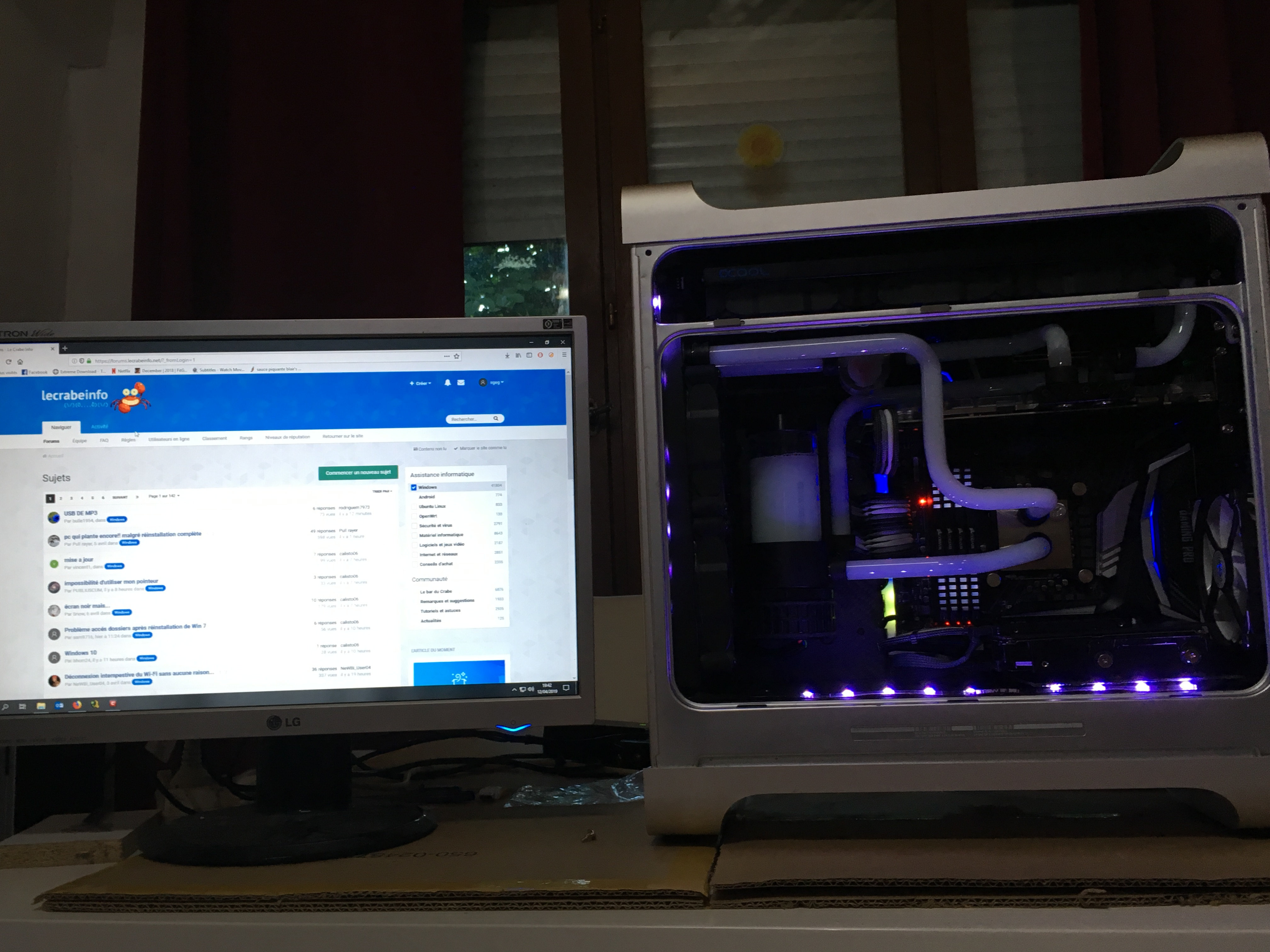

Du coup nouveau processeur, mise en place avec BIOS réinitialisé et là... patatra... ça plante!!!! non je rigole tout marche nickel, stress test proc passe direct avec turbo boost en marche!!!
merci à tous pour votre aide en espérant que je sois tombé sur un Batch défaillant et que celui-ci tournera nickel.
une tite photo pour preuve
  • J'adore 1
