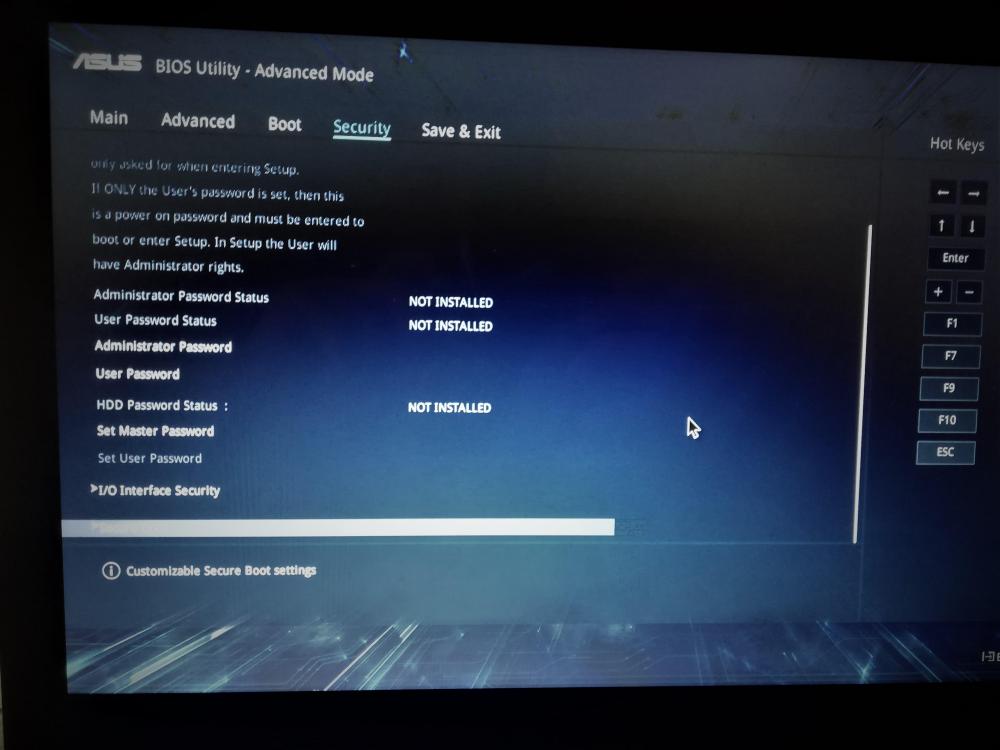

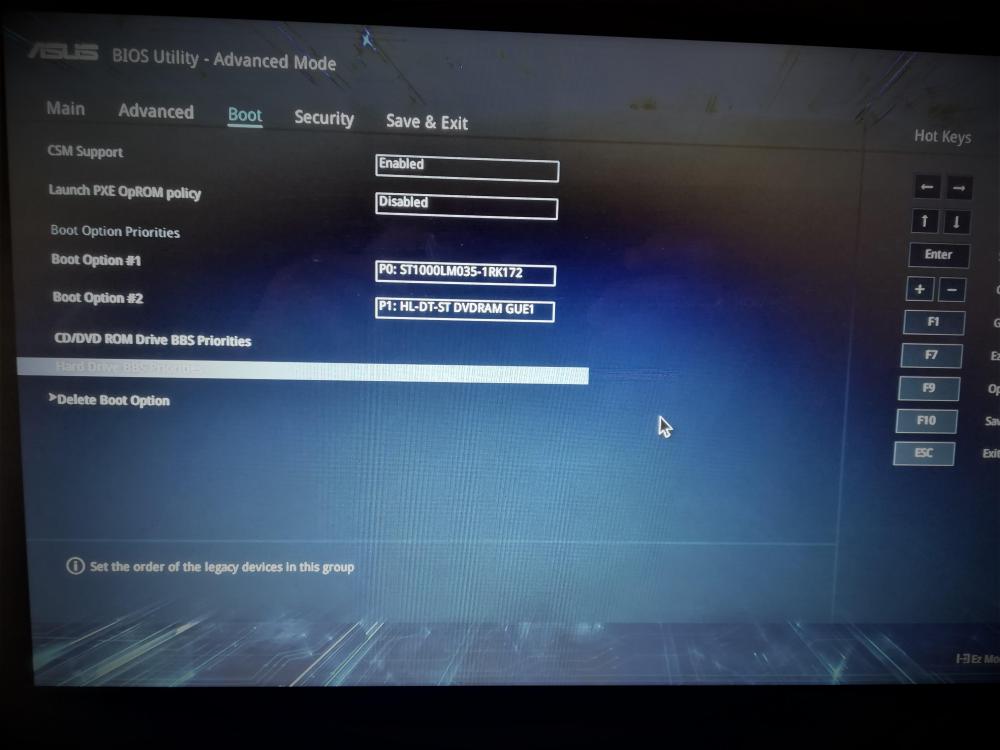

xvii Posté(e) le 7 mars 2019 Auteur Posté(e) le 7 mars 2019 @Le PoissonClown voila les paramètre du bios 1
Le PoissonClown Posté(e) le 7 mars 2019 Posté(e) le 7 mars 2019 Salut ! Merci pour les photos. Les options ont l'air OK. À mon avis, c'est plutôt dans le menu direct de choix du support de démarrage. Pour ton modèle il faut appuyer plusieurs fois sur [Échap] durant le démarrage avec la clé USB branchée dessus (démo vidéo). Ce menu te donne-t-il le choix entre un démarrage UEFI et CSM ? Pour la lecture, voici un article sur l'UEFI et un autre sur le BIOS qui t'expliqueront tout ça (notre ami Le Crabe pense vraiment à tout).

calisto06 Posté(e) le 10 mars 2019 Posté(e) le 10 mars 2019 Donc la question se pose pourquoi un disque en MBR alors que tu as un UEFI ? Qui a bidouillé le bios et installé w10 en légacy là dessus alors que ce disque a du être à la base en GPT pour une installation w10 sur un UEFI ? Ce laptop très récent n'a surement pas été livré avec du Légacy et un disque MBR . 1
xvii Posté(e) le 10 mars 2019 Auteur Posté(e) le 10 mars 2019 @calisto06oui justement donc si je le converti en mbr est-ce que le bios va passe de legacy a UEFI ?
calisto06 Posté(e) le 10 mars 2019 Posté(e) le 10 mars 2019 (modifié) il y a 18 minutes, xvii a dit : @calisto06oui justement donc si je le converti en mbr est-ce que le bios va passe de legacy a UEFI ? Non mais tu viens de dire qu'il est en MBR , ne convertis rien tu ne pourras plus booter après . Pour info : UEFI disque GPT , installation en UEFI , si CSM activé possibilité de booter sur MBR . Note : grâce à un mécanisme de rétro-compatibilité, l’UEFI peut aussi démarrer sur un disque système au format MBR mais cela implique de désactiver l’UEFI et d’émuler un BIOS hérité (via l’option CSM) et dans ce cas, vous ne bénéficiez plus des avantages offerts par l’UEFI. Légacy disque MBR installation en MBR . Donc je repose la question ; sachant que l'option CSM n'est pas activée par défaut , qui a eu l'idée de l'activer et d'installer en MBR ? Modifié le 10 mars 2019 par calisto06
Le PoissonClown Posté(e) le 10 mars 2019 Posté(e) le 10 mars 2019 Il y a 4 heures, xvii a dit : @Le PoissonClown est-ce que le partitionnement de mon disque a un rapport avec ce problème ? parce que mon disque est en MBR Non, je ne pense pas vu que c'est compatible. Si ton disque est en MBR, alors il suffit de démarrer en mode CSM pour pouvoir réaliser l'installation. Si tu démarres en EFI, le guide d'installation va t'afficher la même erreur vu que ton disque contenant Windows n'est pas en GPT mais en MBR. Comme dit @calisto06, l'idéal serait en effet de mettre l'architecture des partitions en GPT. Mais ça signifie tout réinstaller, y compris Windows (on peut tenter une conversion sans perte, mais en cas de crash/bug, on risque de tout perdre). Est-ce que tu penses faire ça ? As-tu essayé [Échap] au démarrage ? As-tu un menu de choix ? 1

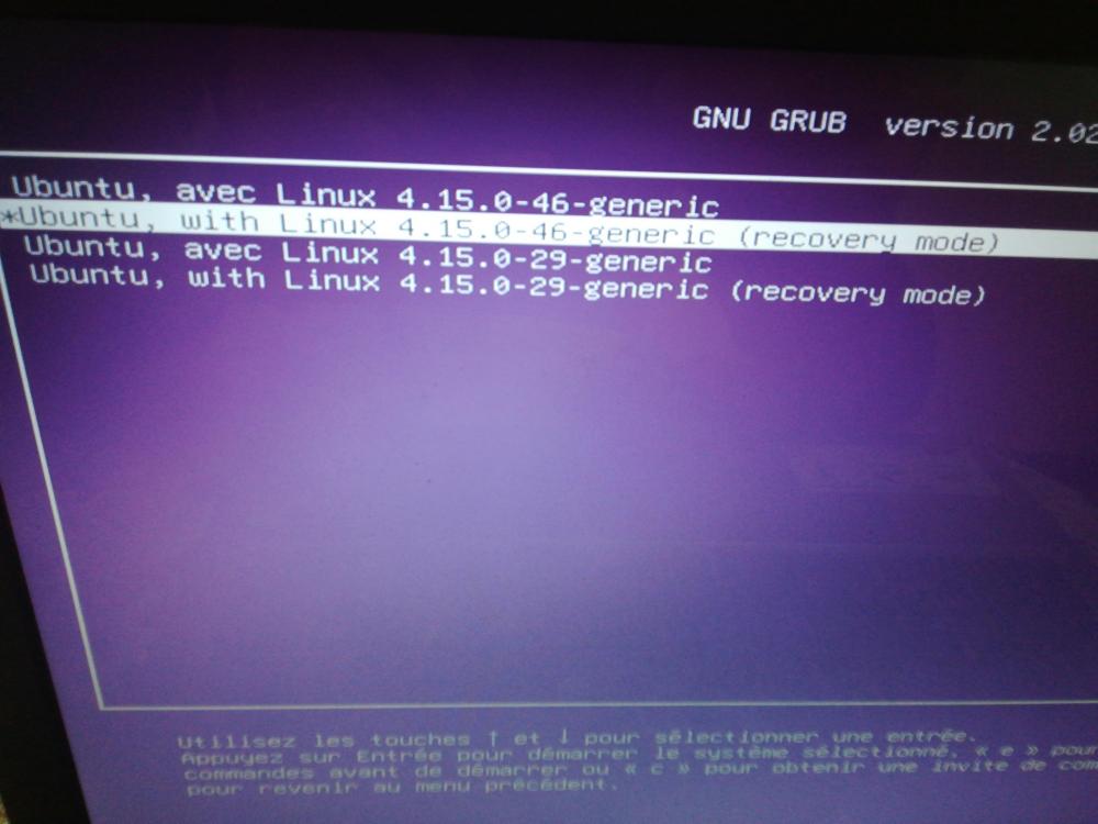

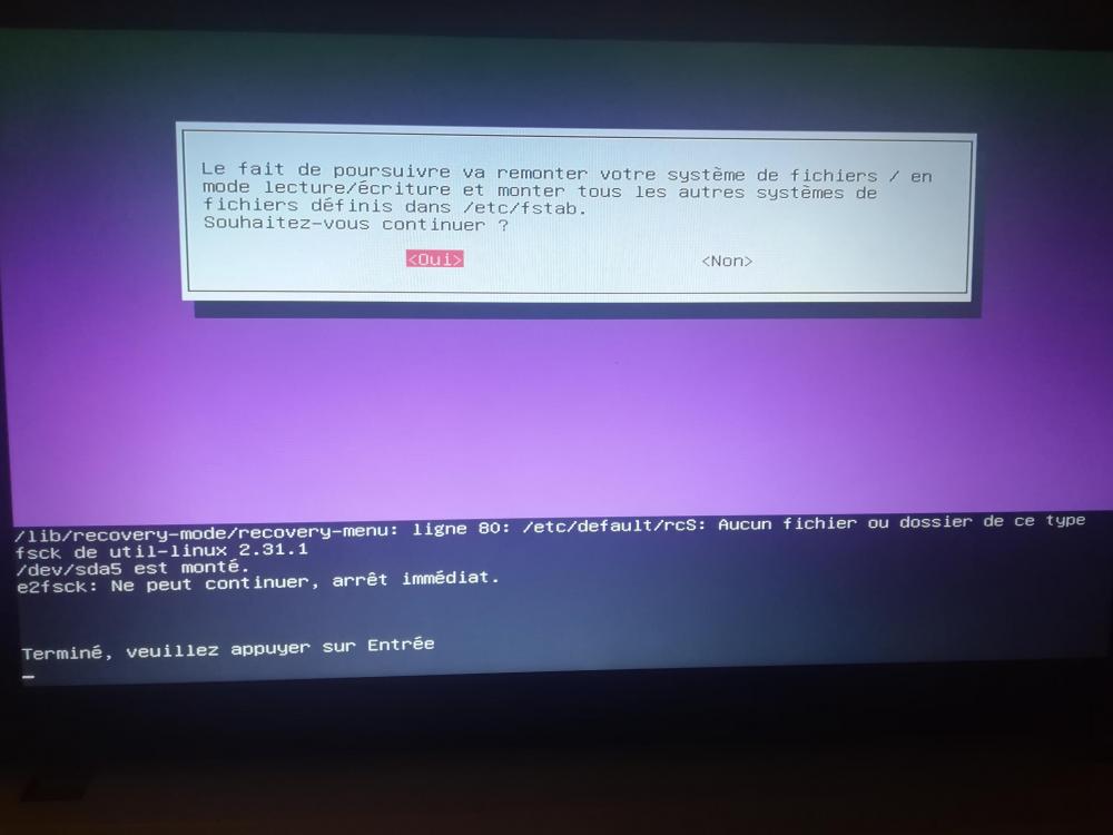

xvii Posté(e) le 26 mars 2019 Auteur Posté(e) le 26 mars 2019 @Le PoissonClown oui, sur le menu grub je choisis les option avancée pour ubuntu et j'entre en recovery mode
Le PoissonClown Posté(e) le 26 mars 2019 Posté(e) le 26 mars 2019 il y a 22 minutes, xvii a dit : @Le PoissonClown oui, sur le menu grub je choisis les option avancée pour ubuntu et j'entre en recovery mode Et ça bloque aussi ?
