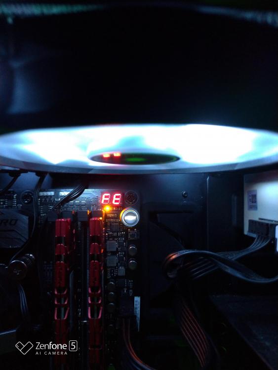

Je viens de changer mon ancienne CM et mon processeur aujourd'hui. Le problème est quand j'allume mon pc, le pc ne reconnaît aucun de mes périphériques 🤔 ( écran noir, souris et clavier ce que je trouve bisard) et sur la CM sur le Q-code j'ai d'allumer la led DRam  en jaune sans clignoter et le code FE (photo ci-jointe). Dans la logique jai essayé de re-brancher mes RAM de tester une par une.... (Ou problème d'incompatibilité ? )En vain. J'espère que ça ne viens pas d'autres choses ? 😕
Mon ancienne config :
CM Asus Z170 pro gaming
intel i7-6700
RAM Gskill ripjaws 4 ddr4 2133 MHz 8gox2 (16go)
Nouvelle config :
CM Asus Rog Maximus XI hero
Intel i9 9900k
RAM les mêmes
Merci pour vos futurs aide.

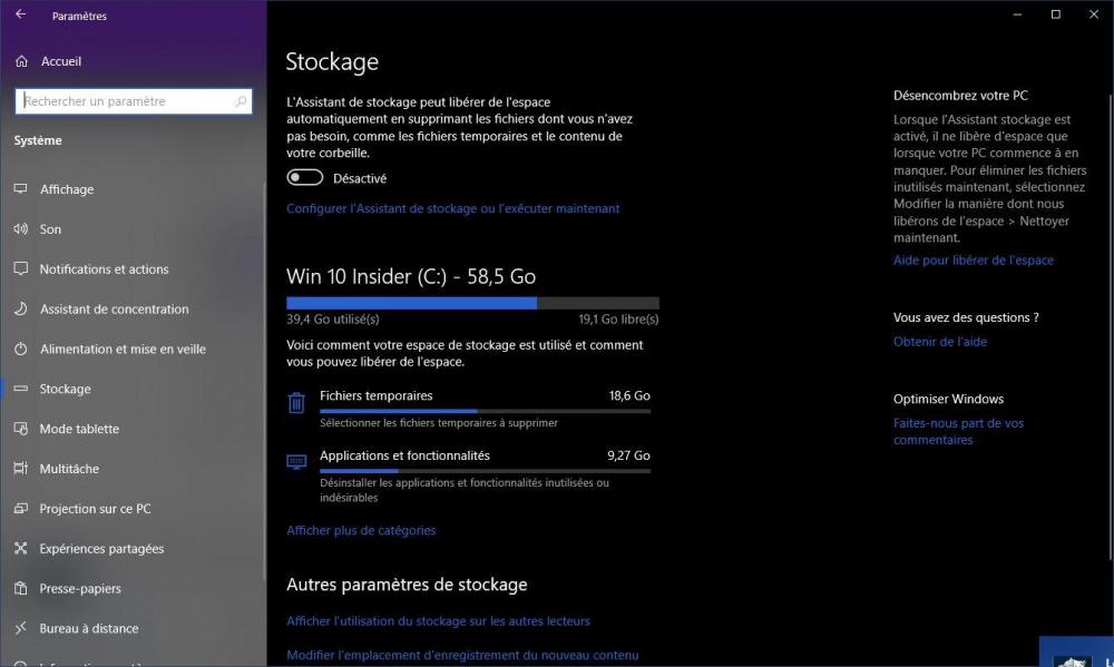

Pour le nettoyage, c'est tout con, hein, tu vas dans les paramètres==>Système==>stockage, et tu arrives ici :
Dans cet exemple là, les fichiers temporaires correspondent à l'ancienne installation de Windows (j'ai effectué une mise à jour ce matin, pas encore nettoyé), donc, tu cliques dessus, ça va te calculer tout ce qui est en trop, tu coches toutes les cases :
il y a 1 minute, philbisca a dit :
Du coup c'est ce que je suis entrain de faire actuellement GRAND MERCI :), après cette opération mon Windows sera propre c'est ce que @calisto06 à dit c'est une "Clean install" et je pourrais faire une partition pour mon nouveau matériel ?
27 Go dans mon cas
je clique sur supprimer les fichiers, et c'est nettoyé.....
