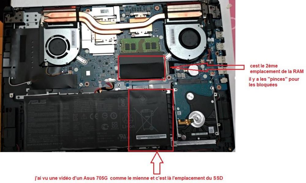

il y a un   ventilo (juste au dessus du SSHD,   qui s'est déclenché sur  puis il s'est éteint
il y a 4 minutes, amlikec a dit :
soit c'est le Cpu, soit c'est la CG mais si le ventilo s’arrête ! un des deux processeurs " puce " graphique ou le processeur cpu en lui même n'est plus refroidit! il y a élévation de la température la sonde détecte une anomalie et le système shunt pour évité un accident dû a la surchauffe car cela pourrait être dramatique
ont est face a un petit souci quand-même là
tu as une grosse CG et un proco assez véloce si je me rappelle de ta config, donc sa chauffe.
un I5 série 8 sa tape hein
tout à fait pourtant je n'ai pas touche qu'au SSHD  et la pile bios
il y a 1 minute, amlikec a dit :
non non mais tu es pas en tort, car le fait de jouer sur un Disque dur qui soit SSD ou SHD ou encore HDD ne provoque pas de tel anomalie.
le fait de retirer la pile bios ne provoque pas ses anomalies là non plus il reset juste l'heure la date etc. mais ne provoque pas d’arrêt soudain d'un ventilateur.
il y a un souci matériel là visiblement.. le fait que tout allait bien avant il y a eu un défaut et cela c'est enchainer un dans l'autre

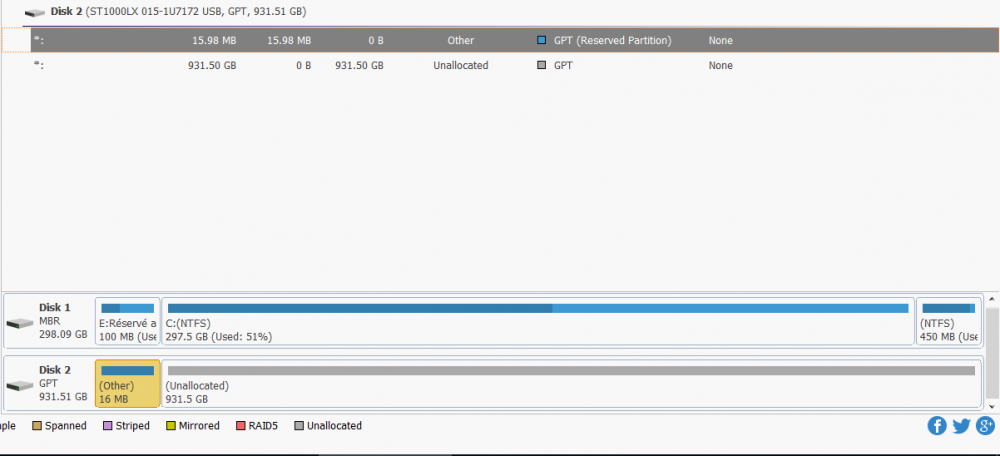

moi ce que j'essayais c'est juste d'installer Win10 avec différentes méthodes et chaque fois il me dit  au début qu'il me faut une partition GPT de  USB  et après avec refus il me demande  de charger un pilote...
Je sais que  ce pc devrait être fourni au moins avec un cd de pilotes ou un exécutable pour installer Win   et  j'ai déjà appeler pour ça ils m'ont orienter vers un notice technique!

quand ont regarde la vidéo il n'y a aucune difficulté particulière du moins pour se qui est du couvercle arrière ...
je ne comprend pas où vous pourriez avoir fait une erreur 😞
il y a un défaut a ce pc...

je n'ai pas osé l'ouvrir pour voir s'il s ont changé le disque ou autre chose et mis des vices pour maintenir le disque. pour rappel quand j'ai ouvert j'ai trouve que le disque n'était pas maintenu par aucune vice,  bien qu'il y ait 3 emplacements pour .
après ce weekend je vais  quand même ouvrir et voir  on sait jamais
bonne soirée
Modifié par amlikec
Il y a 2 heures, amlikec a dit :
repérer bien les visses pour ne pas risquer de créer une bosse ...
je pense me rappeler qu'il y avait un petit accro sur le pc que vous aviez mis en photo.
