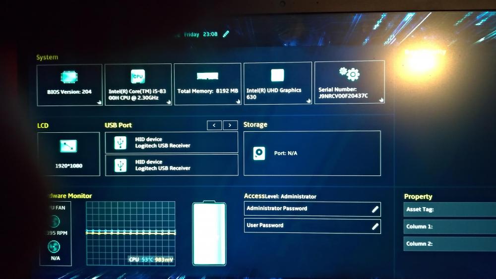

tu as désactivé l'uefi dans le bios ?
fais moi un screen de ton bios stp.

il y a 19 minutes, mehdibleu a dit :
voila @mehdibleu j'ai bien ce que tu m'as demandé?

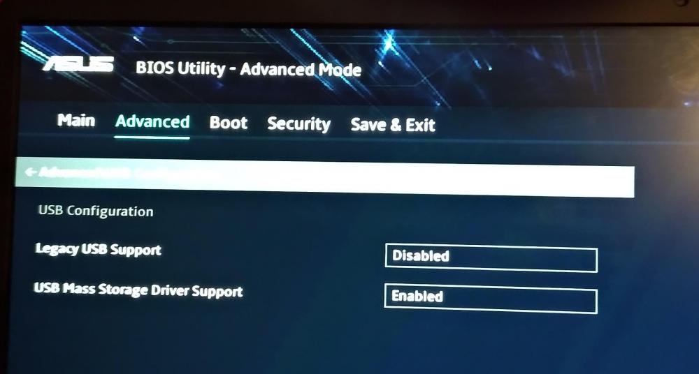

il y a 6 minutes, mehdibleu a dit :
Mets "Legacy USB Support" sur "Enabled", tu sauvegardes, tu redemarres en bootant sur la clé et tu vois ce qui se passe.
Meme chose c'est rageant !!!!!

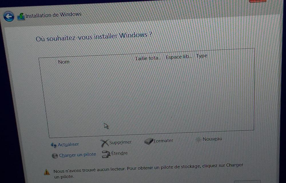

Re yop là tout le monde,
ce pc a eu de l'UEFI il a été conçu pour cela.
je pense qu'un problème de pilote genre pilote contrôleur en est la cause
c'est pas la première fois que lors d'un formatage ou d'un remplacement de disque dur il y ai un problème de pilote non pas comme ont peut le connaitre, mais plutôt un contrôleur pilote.
le contrôleur a besoin d'un drivers pour pouvoir se déclarer et se faire reconnaitre par le bios
les photos du membre qui montre un encadré vide confirme bien mon diag, le Disque dur n'est meme pas visible car le contrôleur ne se réveille pas et donc de ce fait il ne déclare pas le disque dur
windows ne voit pas de controleur sur un hybride. il ne voit que le 95% du disque qui est MBR, d'ailleurs diskpart le remet en MBR. c'est pourquoi je propose un formatage hors Windows, genre AOMEI

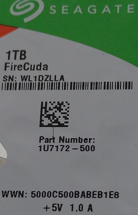

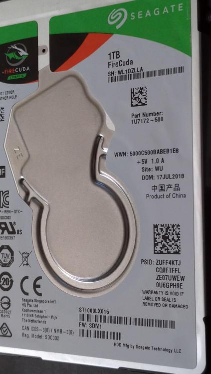

j'ai refait à zero et essayer  toutes les méthodes et à chaque fois il ne trouve pas le disque alors je l"ai ouvert :
 surprise le SSHD est juste branché il manque les 3 visses qui devaient le maintenir ~@#^$*µ£¨!!!!!
Je l'ai maintenu avec 2 visses du cache
voila mon disque SSHD
@amlikec, voilà la fiche, en attendant les pro du hard ^^  @Delta
en particulier, si j'ai bien compris, ton disque a été équipé d'une mémoire cache (Optane) par Intel (vérifie dans les specs données par le vendeur) pour justement ajouter la vitesse SSD au stockge 1T: c'est une technologie assez récente, disent-ils ici. Tu as aussi toute la liste du matériel compatible et autres info ici aussi  (je vois qu'elle doit être activée ... mais tu as déjà essayé RST, as-tu la dernière version ? TLD en parle aussi .... ).
