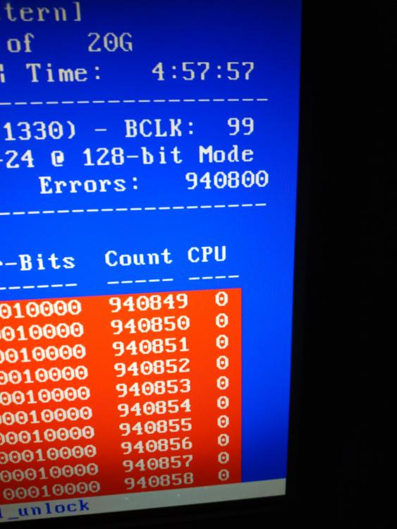

Jaresh Posté(e) le 4 février 2019 Auteur Posté(e) le 4 février 2019 Okay tout est clair et précis dans ma tête merci @mehdibleu PS: regarde le nombre d'erreurs... 1
mehdibleu Posté(e) le 4 février 2019 Posté(e) le 4 février 2019 Impressionnant!!! alors celle-ci, tu peux deja t'en séparer, elle est clairement défectueuse et je pense que c'est au moins une de ces barettes qui est à l'origine de ces BSOD. Il s'agit de la premiere barette ? si oui, tu continues les tests avec memtest, tu passes à la suivante.
Jaresh Posté(e) le 4 février 2019 Auteur Posté(e) le 4 février 2019 Non là c'est les memtest des 4 en même temps ducoup la c'est soit la deuxième ou la troisième
mehdibleu Posté(e) le 4 février 2019 Posté(e) le 4 février 2019 Le 04/02/2019 à 21:28, Jaresh a dit : Non là c'est les memtest des 4 en même temps ducoup la c'est soit la deuxième ou la troisième Expand Je te le redis et je le répète encore une fois, il faut que tu fasses le test des barettes avec memtest une par une, c'est de cette façon que tu sauras laquelle est défectueuse.
