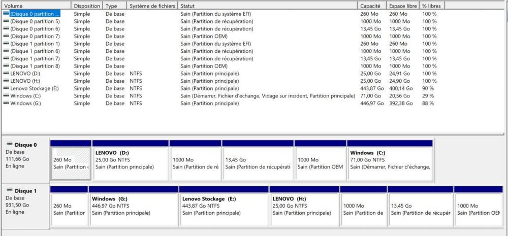

RIHO37 Posted February 2, 2019 Author Share Posted February 2, 2019 Bonjour Medhibleu , je crois avoir réussi l'opération, maintenant le problème c'est que je me retrouve avec un nombre très important de partitions et je ne sais pas si je peux les retirer sans encombre. Tu avais raison j'ai rentré les partitions dans le désordre les plus petites en premier du coup c'est rentré. Et c'est vrai que c'est bzarre quand même sur mon SSD il ne me reste pas grand chose alors que je n'ai normalement que le système et office et quelques logiciels mais aucun mastodonte ... Je te joins l'image de la gestion de mes disque si tu as une suggestion sur le ménage que je pourrai faire sans pb. Merci 1 Link to comment
mehdibleu Posted February 2, 2019 Share Posted February 2, 2019 (edited) Bravo, tu y es arrivé De quelle façon tu as procédé pour le clonage sur le SSD ? Comme je l'ai dit l'erreur que tu recevais au début lors de la tentative de clonage provient du fait que C: démarre avec un décalage sur le disque source qui est supérieur à la taille du disque de destination donc il fallait redimentionner la partition C: comme dans les images du lien pour que le clonage réussisse. C'est de cette façon que tu as procédé pour l clonage ? Sinon maintenant tu ne touches à rien. Tu ne supprimes aucune partition. En le faisant, tu prends le risque que le pc ne puisse plus démarrer. Pour ce qui de l'espace disque, tu as 44 Go d'espace disque de libre (20 go de libre dans c: et 24 go de libre dans e:) utilise un logiciel nommé WindirStat qui est un outil tres pratique que j’ai découvert il y a quelques années et dont je ne peux plus me passer, il permet d’organiser tous les dossiers de l’utilisateur avec leurs tailles respectives ce qui a l’avantage de savoir tres exactement quelle est l’origine de l’augmentation de l’espace disque de la racine c: au cas où ce scénario venait à se produire. Tu pourras de cette façon savoir quel dossier occupe un espace disque important dans le systeme puis tu pourras libérer de l'espace disque comme tu l'entends. Tu peux aussi utiliser un outil tres efficace nommé WiCleanUP qui est une application utilisée pour analyser et effacer les fichiers inutiles (indésirables) du système (fichiers MSI et MSP dans le dossier «\ Windows \ Installer»), avec le nom complet «Outil de nettoyage de fichiers non installés Windows Installer». Ilpermet d’analyser ces fichiers et de les supprimer automatiquement. Edited February 2, 2019 by mehdibleu Link to comment
