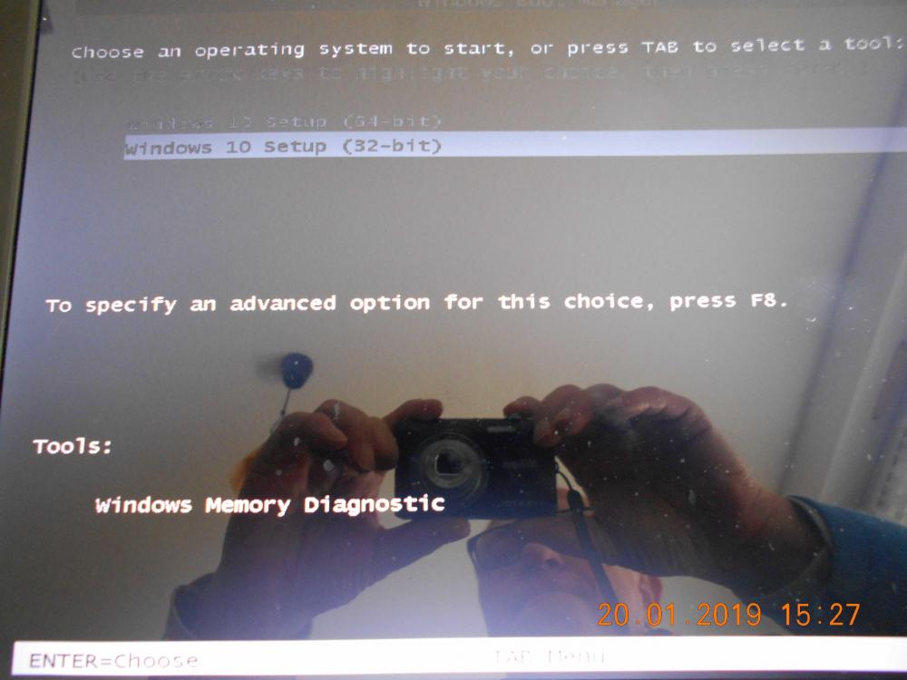

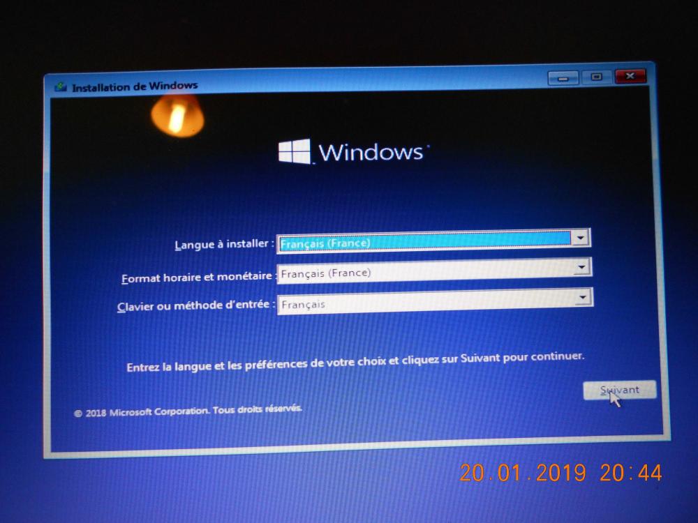

@Corvet encore un bug (le deuxième sur le forum) , installe la version 1803 http://dechily.org/Forum_Aski/viewtopic.php?f=63&t=2035 et tu passeras à la 1809 après avoir fait toutes les maj .
Va poster sur le forum  MC pour faire remonter l'info , on verra ce que ça donne .
Ton Pc est peut être trop ancien pour 1809....
