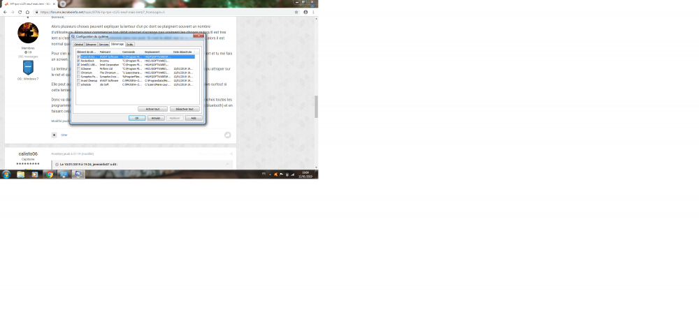

mehdibleu Posté(e) le 10 janvier 2019 Posté(e) le 10 janvier 2019 (modifié) Bonsoir, Alors plusieurs choses peuvent expliquer la lenteur d'un pc dont se plaignent souvent un nombre d'utilisateurs. Alors pour commencer ton débit internet n'arrange pas vraiment les choses puisqu'il est tres lent si c'est bien le débit qui est mentionné dans ton post. Si c'est le débit réel de ta connexion, alors il est normal que certaines pages web mettent du temps à s'ouvrir. Pour s'en assurer, tu vas sur le site "www.speedtest.net" , tu fais un test de ta connexion internert et tu me fais un screen. La lenteur peut egalement s'expliquer par d'eventuelles infections dans ton systeme que tu as pu attraper sur le net et qui peuvent nettement ralentir le pc si leur nombre est conséquent. Elle peut aussi s'expliquer par le nombre important de programmes qui démarrent avec windows surtout si cette lenteur se manifeste au démarrage du pc. Donc va dans "executer" puis tape "msconfig" puis tu va dans l'onglet "démarrage" puis tu décoches toutes les programmes dans la liste à l'exception de l'antivirus et du bluetooth (si ta machine dispose du bluetooth) et en faisant cela, tu vas remarquer le pc va démarrer beaucoup plus rapidement qu'auparavant. Modifié le 10 janvier 2019 par mehdibleu
calisto06 Posté(e) le 10 janvier 2019 Posté(e) le 10 janvier 2019 (modifié) Il y a 1 heure, jereminfo07 a dit : j'ai tout installer correctement (office, chrome, anti virus...). Bonjour @jereminfo07 Peut tu me dire quel antivirus tu as installé ? Windows 10 est doté d'un antivirus gratuit suffisant pour les situations normales . et en général un antivirus tiers ralentit considérablement le PC . Ne le désinstalle pas toi même mais donne moi son nom que je te donne la procédure pour le faire . Ensuite vérifies comme demandé par Mhedibleu dans le gestionnaire des taches (l'onglet démarrage va t'amener dessus) les programmes qui s'ouvrent au démarrage du PC : fais un screen et poste le . Modifié le 10 janvier 2019 par calisto06
jereminfo07 Posté(e) le 12 janvier 2019 Auteur Posté(e) le 12 janvier 2019 Bonsoir, Alors dans le menu démarrage j'ai fait ce que vous m'avez demandé. Pour ce qui est de l'antivirus, j'ai avast cleanup premium, sur le mac j'ai pas d'antivirus particulier et sur windows 10 j'ai l'antivirus windows qui est avec windows Sur le mac je ne m'énerve pas après la lenteur du navigateur contrairement au Pc de mes parents
mehdibleu Posté(e) le 12 janvier 2019 Posté(e) le 12 janvier 2019 il y a 7 minutes, jereminfo07 a dit : Bonsoir, Alors dans le menu démarrage j'ai fait ce que vous m'avez demandé. Pour ce qui est de l'antivirus, j'ai avast cleanup premium, sur le mac j'ai pas d'antivirus particulier et sur windows 10 j'ai l'antivirus windows qui est avec windows Sur le mac je ne m'énerve pas après la lenteur du navigateur contrairement au Pc de mes parents decoche aussi RocketDoc et intel usb dans la liste, tu cliques sur appliquer puis ok, tu redemarres et tu vois deja s'il y a une difference au niveau du demarrage de win7 sur la machine en question. tu n'as pas fait le test speedtest que je t'ai demandé dans mon message precedent. Fais le et poste le screen.

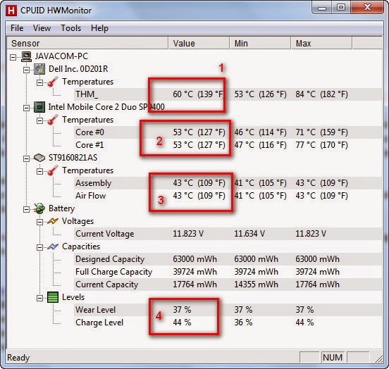

Delta Posté(e) le 14 janvier 2019 Posté(e) le 14 janvier 2019 il y a 27 minutes, jereminfo07 a dit : le problème c'est que la batterie est chargé à plus de 50% et lorsqu'ill coupe je peut le redémarrer sans le charger et il fonctionne un certain temps avec toujours un niveau de batterie correcte et il recommence oui en effet c'est pas normal installer une fois ceci : https://www.cpuid.com/softwares/hwmonitor.html hwmonitor, il vas nous permettre de voir votre état de batterie mais aussi vos températures...
jereminfo07 Posté(e) le 16 janvier 2019 Auteur Posté(e) le 16 janvier 2019 d'accord je vais l'installer, ce soir lors du démarrage, le PC a planté sur chargement de Windows il à fallu que je force l'arrêt et que je redémarre, en arrivant sur le bureau le logiciel rocketdock ne c'est pas lancé automatiquement et je n'avais donc aucun raccourcis, il a fallu que je le lance en allant le chercher sur le disque dur.
