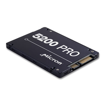

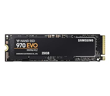

Delta Posté(e) le 18 novembre 2018 Posté(e) le 18 novembre 2018 (modifié) Yop là @vergoten et @calisto06 ici je vois ceci : Chipset : 1 x connecteur M.2 PCIe (Prise 3, clé M, type 2242/2260/2280 Support SATA & PCIe SSD) 1 x connecteur SATA Express 6 x connecteurs SATA 6Gb/s(Les connecteurs M.2, SATA Express et SATA3 4/5 ne peuvent être utilisés qu'un à la fois. Les connecteurs SATA3 4/5 deviennent indisponibles lorsqu'un SSD M.2 est installé.) Prise en charge de RAID 0, RAID 1, RAID 5 et RAID 10 ma première question pouvez vous ouvrir le capot de la bête et voir où sont vos connections sur les port Sata cela ressemble a ceci : la couleur peut varié, soit bleu etc.. deuxième question, votre SSD c'est un Sata donc avec une connections tel que celle ci : ou alors avez vous mis le M2 Modifié le 18 novembre 2018 par Delta 1

vergoten Posté(e) le 18 novembre 2018 Auteur Posté(e) le 18 novembre 2018 é j'ai connecté le ss!d sata à droite de l'image ou il y a 6 ports sata , en plus dans le bios je vois bien le disque , la clef usb si clef et lecteur dvd. le démarrage se fait bien mais le problème que j'ai vu et il y a la barre blanche des fichiers windows si installe de windows seven et barre avec led verte , puis disparition de la barre puis plus rien ...si installe de windows 10 logo bleu windows et petit cercle qui tourne et blocage des points blanc plus de souris ni clavier .. si essai avec la clef , il n(y a plus d'acces a celle-ci , cela doit être la même chose avec le dvd . je suis dans la panade !! merci 1
