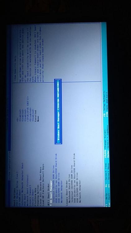

Mon bios trouve le disque dur mes pas ma clé usb je ne comprend pas. je voudrais réinstaller mon syteme d'exploitation suite a un bug de windows. mes impossible de le
réinstaller a cause de se problème. voici une petite image qui pourrait vous aidez a régler mon problème.

Le 12/11/2018 à 19:49, Delta a dit :
bonsoir @nicolas Arlot--sallé
sur le screen je vois votre secure boot enabled, tester une fois en le désactivant " disabled "
j'ai déjà fait mes sa ne marche pas

je crois sur hp il a pas de uefi mes ya un bios
Moi quand je regarde la photo (de travers ) de l'écran du bios je vois dans UEFI boot order  , OS boot order avec Windows boot manager .
Pourquoi dis tu que tu as un bios (legacy) ? Si c'est que tu trouve l'interface minimaliste et que tu ne navigue qu'au clavier j'ai un UEFI qui ressemble à ça .
Tu dois avoir dans le menu boot la mention UEFI /Bios Mode avec soit UEFI soit Légacy
Sinon refais ta clé : c'est pas compliqué ni long de la refaire pour un UEFI (en fat32 ) et on verra si elle boote , on aura levé le doute .
