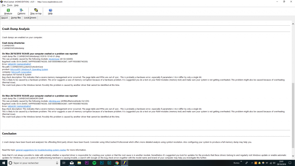

Whocrashed
https://www.98ffe08d.com/tutoriel-whocrashed/
faite une copie ecran de se qui vous donnera comme l'exemple ici :
yop là @Matt17420 cela sent quand même bien le problème de Ram.
il faudrait pour cela tester avec une seul Ram
si cela recommence remettre celle que vous avez enlever et retirer l'autre et recommencer ...
