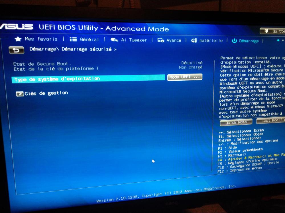

J'ai également tout tenté dans le bios ( secure boot coupé / mode uefi activé)  mais rien.

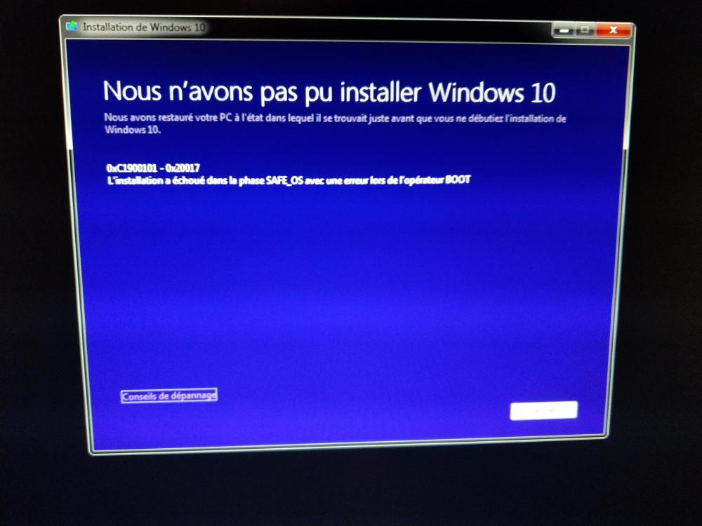

J'ai même tenté d'installer Windows 7 puis upgrade. Mais la message d'erreur :
Safe_OS ( voir pj )

J'imagine que tu veux installer w10 sur le SSD .   Pour info désactiver le sécure boot n'est pas obligatoire pour ça .

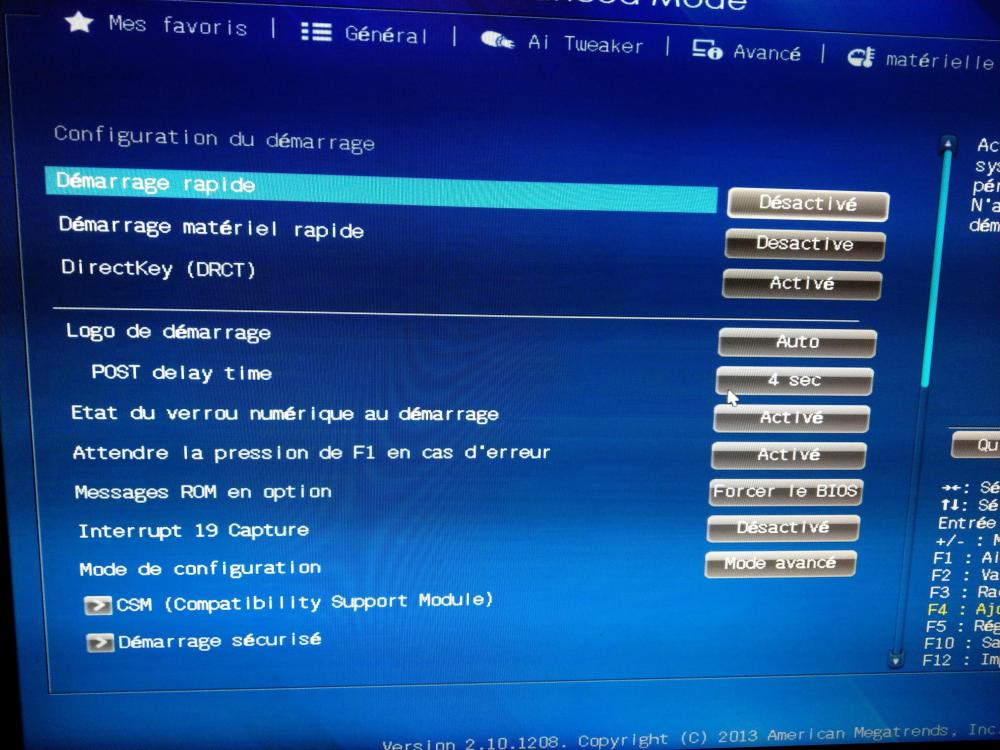

J'ai tester tout ce que vous m'avez dit , la clé usb via rufus mais cela ne marche pas , elle ne veut pas booter. ( voir pj )

Et au niveau de mon bios mise a part les boot order rien a toucher ?
CMS , SECURE BOOT , DEMARAGE RAPIDE ? Je touche a rien ?

J'ai tester et cela reste bloqué sur cet écran ( voir pj )
