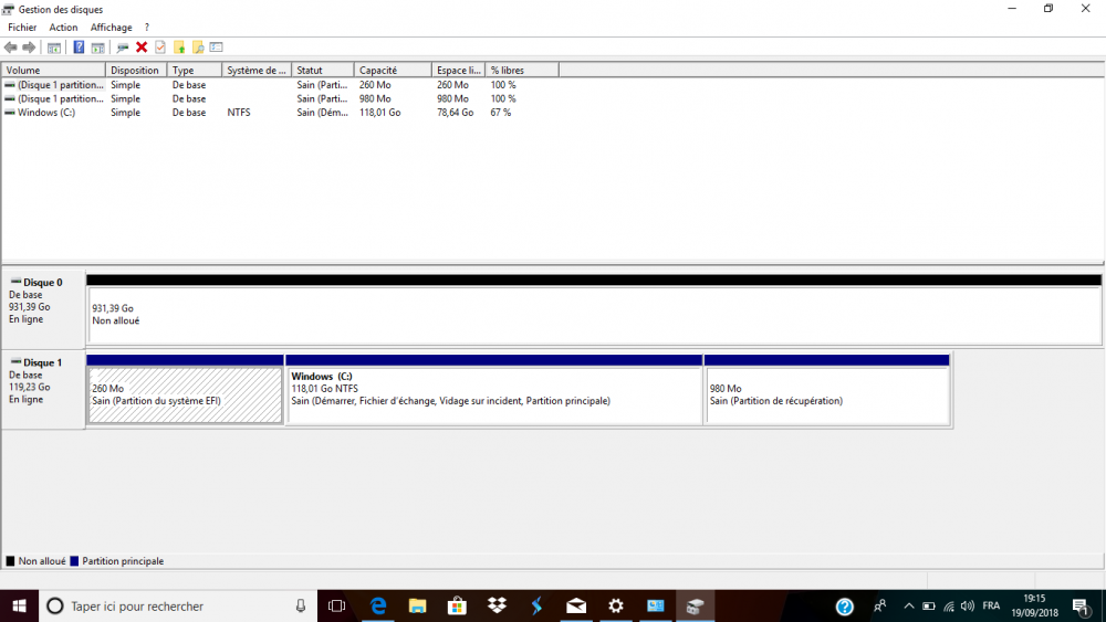

ici :
il n'est pas alloué
ici il est alloué
je ne comprend pas trop ce qui vous arrive donc. Hormis le fait qu'il n'as pas de nom de volume exemple Data D:
Re,
non, justement, je ne suis pas d'accord, il est bien nommé (D), mais il n'a pas de lettre attribuée ....
D est ici le nom du volume, si c'était sa lettre, on aurait (D:).....

tout est revenu en ordre. j'ai supprime la fameuse partition et en ai cree une autre et j'ai change de lettre comme vous voyez lol !
lettre non attribué ne veut pas dire non alloué...
car il est bien marquer dans les deux exemple :
  1. fiche 1 non alloué
  2. fiche 2 alloué de 931 go
il y a 7 minutes, cloclo300 a dit :
le plus simple dans ces jeux là est de laisser le programme lui attribué une lettre automatiquement
donc :
  1. allouer une partition non alloué
  2. formater " rapide ou classic "
  3. laisser le programme lui attribué un lettre automatiquement
  4. donné un nom de volume " genre data musique travail etc "
c'est la méthode classic qui a fait ses preuves depuis la nuit des temps
