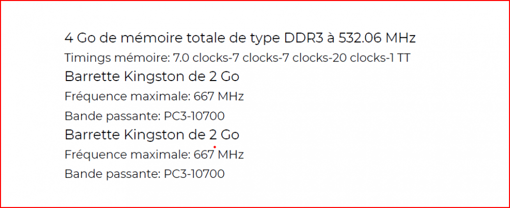

carmen Posté(e) le 12 septembre 2018 Auteur Share Posté(e) le 12 septembre 2018 (modifié) @Delta, merci ... elle est même moins cher ! je rêve : l'outil de crucial s'est "fourvoyé" ??? pour vendre de la ram, ils proposent n'importe quoi ??? (j'ai refait un scan et effectivement, ils proposent la DDR3L à 1,35v, c'est certain). sinon, le scan de driverscloud (je crois) donnait ça, comme mémoire installée ... Révélation édit : commandé ! et ils sont très gentils chez LDLC, ils reprennent si pb . je ferai un retour une fois les barrettes installées ! @suivre .... Modifié le 12 septembre 2018 par carmen 1 Lien vers le commentaire
Delta Posté(e) le 12 septembre 2018 Share Posté(e) le 12 septembre 2018 yop là, @carmen ce screen : ce sont tes barrette ... si oui, c'est de la pc 3 10600 1333 mhz driver cloud c'est un peut planté aussi sur sa détection, ou alors il l'as pris les mesure en temps réel vas savoir. mais pour moi, si la tofe sont tes barrettes, et qu'elle sont installer dans ton pc tu prend de la 1333 mhz en 10600 comme sur le lien que je t'ai donné. ++ 1 Lien vers le commentaire
carmen Posté(e) le 12 septembre 2018 Auteur Share Posté(e) le 12 septembre 2018 oui, la tofe c'est mes barrettes poussière comprise ! j'ai acheté exactement celles que tu as conseillées, te tiens au courant au montage (avec la nouvelle trousse de tourne visses, le bonheur ) Lien vers le commentaire
