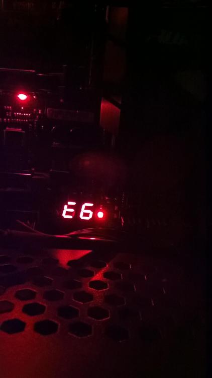

J'explique le problème : J'ai installer un Ryzen 2700X sur une carte mère Gigabyte GA -AX370-GAMING K7...
J'ai tout monté et fait tout les branchement mais voilà le souci lorsque j’allume mon ordinateur la carte mère m’indique le code d'erreur "E6" et un voyant "VGA" s'allume
et écran noir :/ !
Je savais que j’avais la poisse mais à ce point la...
Oui j'ai une carte graphique de branché c'est une Nvidia Geforce GTX 660.
Mon écran et branché sur une sotie HDMI.

@Delta Le processeur est reconnu et le reste aussi, car le seul voyant qui reste allumé après le check-up des composants par le bios est celui de la carte graphique, celui du cpu reste éteint
Mon processeur n'a pas de graphiques dédiés donc impossible de faire quoi que ce soit sans carte graphique...
De plus ma carte graphique (GTX660) est assez vieille donc je ne comprends pas pourquoi la carte mère ne la reconnais pas.

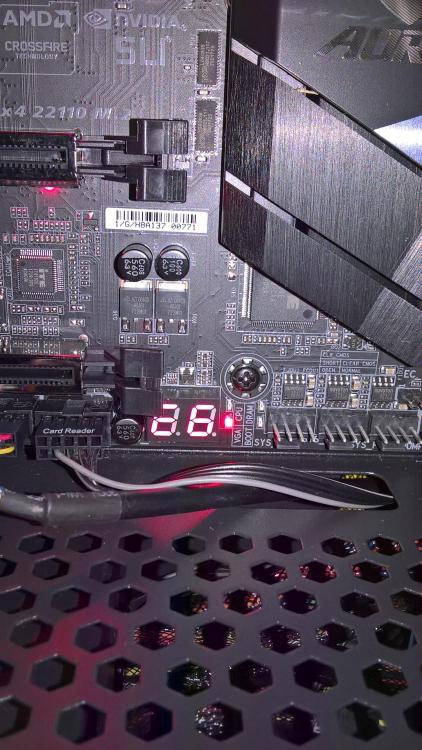

J'ai essayé avec pas moins de 5 autres carte graphiques dont 2 amd et une gtx 1060 et toujours le même voyant "gpu" et le code d'erreur "E6" qui s'affiche sur la CM (je tiens à préciser que dans le manuel de la carte mère ce code d'erreur n'existe pas).
Des idées sur le problème ?
Photos ci-jointes.
merci d'avance
Le HDMI est branché à l'écran et à l'autre bout à la carte graphique. Et quand j'essaye sans carte graphique je le branche sur la carte mère mais ça ne sert à rien vu que je n'ai pas de graphiques dédiés sur le processeur. @safami
Fait intéressant, que je mette une carte graphique ou non, le même code d'erreur s'affiche. @Delta

J'ai testé ce que tu m'as dis, et toujours aucun affichage. Oui le voyant reste allumé, en fait rien ne change avec ou sans carte graphique @safami
